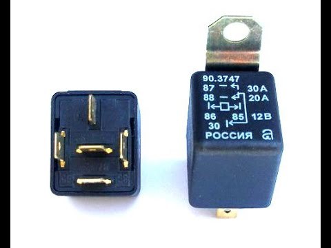

i0059 Опубликовано 22 декабря, 2016 Жалоба Опубликовано 22 декабря, 2016 (изменено) При переходе на лампу Н4 целесообразно ставить контактное реле или реле регулятор вполне справляется с возрастающими нагрузками ? Изменено 27 декабря, 2016 пользователем i0059 Цитата

bezzubiy maks Опубликовано 27 декабря, 2016 Жалоба Опубликовано 27 декабря, 2016 (изменено) В 22.12.2016 в 19:59, i0059 сказал: При переходе на лампу Н4 целесообразно ставить контактное реле или реле регулятор вполне справляется с возрастающими нагрузками ? А можно подробнее, что за реле, и при чем тут реле-регулятор? А Н4 или что то иное - генератору и реле регулятору разницы нет. Дело то ведь не в модели лампочки, а в её мощности. Изменено 27 декабря, 2016 пользователем bezzubiy maks 1 Цитата

i0059 Опубликовано 28 декабря, 2016 Жалоба Опубликовано 28 декабря, 2016 13 часов назад, bezzubiy maks сказал: А можно подробнее, что за реле Черырёхконтактное реле , обычное . Дело в том,что при смени лампы на Н4 , а там 55/60 Вт, токи будут гораздо больше ,чем при стоковой лампе . Нагрузка на проводку , возможно и выключатель подгорать будет.Что бы разгрузить и ставят реле. Да, реле регулятор тут будет не при делах , не подумав написал. Цитата
sany61 Опубликовано 28 декабря, 2016 Жалоба Опубликовано 28 декабря, 2016 Только что, i0059 сказал: Дело в том,что при смени лампы на Н4 , а там 55/60 Вт, токи будут гораздо больше ,чем при стоковой лампе . И смонтировав усиленный проводник до реле и после реле идущий на лампу. Цитата
i0059 Опубликовано 28 декабря, 2016 Жалоба Опубликовано 28 декабря, 2016 По любому на реле надо будет "+" брать с акб, поэтому проводок этот потАлще надо кидать да и стоковую проводку сменить,согласен. Цитата
sany61 Опубликовано 28 декабря, 2016 Жалоба Опубликовано 28 декабря, 2016 2 часа назад, i0059 сказал: По любому на реле надо будет "+" брать с акб, поэтому проводок этот потАлще надо кидать да и стоковую проводку сменить,согласен. почему с акб .можно и с замка зажигания.ну а на включение управления реле можно и оставить родные проводники. Цитата
i0059 Опубликовано 28 декабря, 2016 Жалоба Опубликовано 28 декабря, 2016 Я бы с акб кинул провода, сечения так 2.5 . Меньше потерь да и китайской проводке в последнее время не доверяю ,после того ,как встретился с алюминиевыми жилами покрытыми медью Цитата
