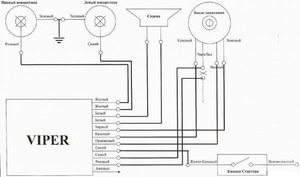

Fontalov Опубликовано 5 августа, 2014 Жалоба Опубликовано 5 августа, 2014 Схему подключения сигнализации сможете выложить? Себе ставил сигналку с али с автозапуском, тоже пришлось разбираться. Провод отвечающий за глушение никуда не подключал. Блокировку тоже не делал. Вот достаточно подробная схема подключения! Серый и розовый провода сразу из фишки убирай, так как к нашей электрике врятли получится подключить автозапуск и блокировку двигателя! Красный на любой постоянный +, черный на любой -! Желтые на поворотники либо габариты, синий я подключу на сигнал, с оранжевым еще не придумал! Да и вообще, я считаю, что на этой сигнализации автозапуск даром не нужен! Так как при автозапуске сигнализация отключается! А мотоцикл работает как будто ключ вставлен в замок зажигания! А это очень плохо, так как эта кнопочка может случайно нажаться в кармане, а мотоцикл уехать... А чтобы не пустовали провода, к ним можно подключить чтонибудь другое!) например сигнал)) 1 Цитата

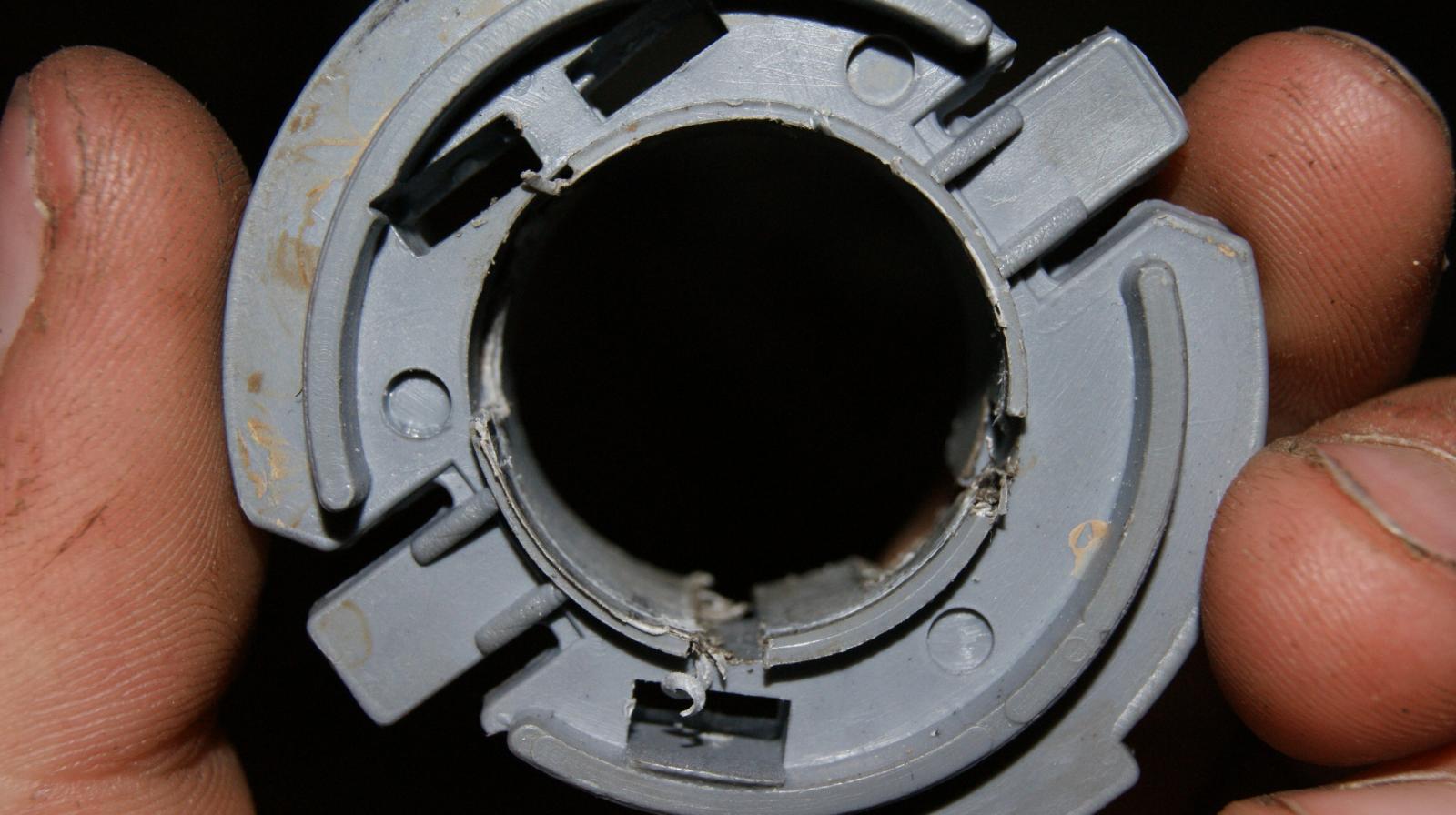

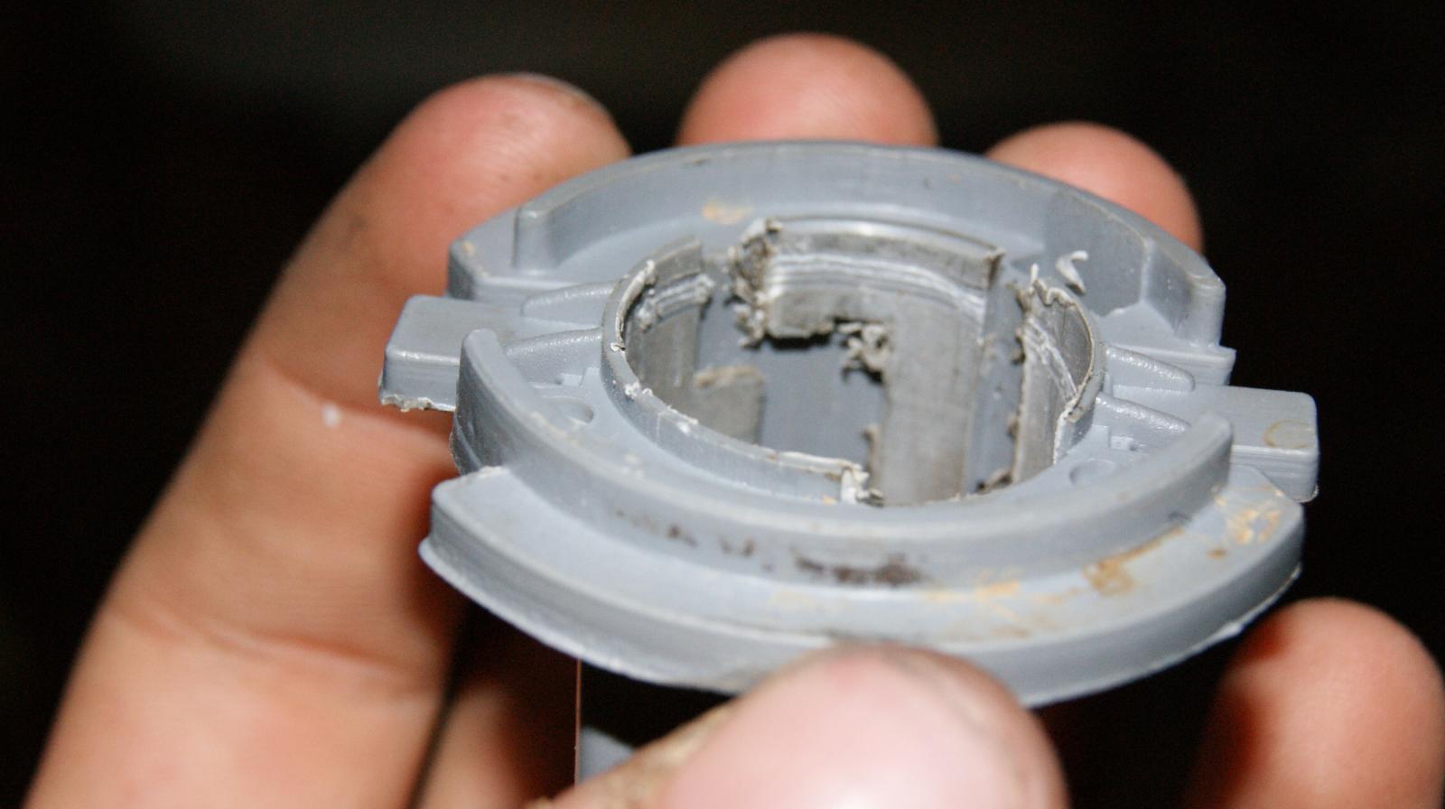

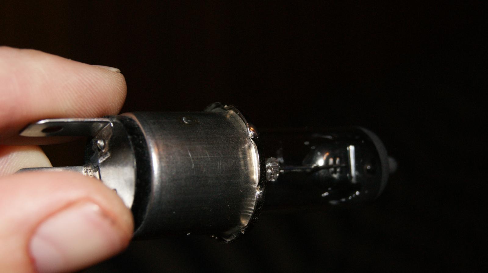

ShAmAn2014 Опубликовано 18 августа, 2014 Жалоба Опубликовано 18 августа, 2014 Установка лампы H4 1) Покупаем лампу H4 :D 2) Срезаем с неё юбку 3) Рассверливаем цоколь Готово) 1 Цитата

AlesX Опубликовано 20 августа, 2014 Жалоба Опубликовано 20 августа, 2014 Перешел на Н4 лампу с применением цоколя от фары ВАЗ2108... Немного настроил луч, на сколько это было возможно, для этого лампу пришлось опустить немного вниз... Свет стал ярче, но я бы не сказал, что лучше... Буду думать или над линзованным ксеноном или над светодиодным освещением Цитата
