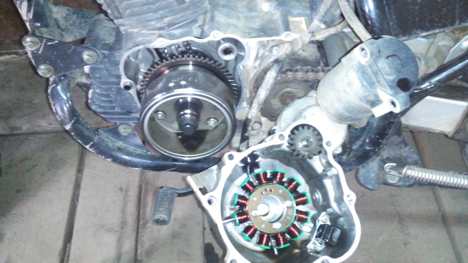

PЫoNeeR Опубликовано 7 сентября, 2014 Жалоба Опубликовано 7 сентября, 2014 здорова парни,возникла такая проблема, аккум разряжается очень быстро и не берет зарядку от гены, мопед глохнет при снятии клеммы. какие еще могут быть варианты, кроме того что генератору кранты(не хотелось бы!)? Цитата
PЫoNeeR Опубликовано 7 сентября, 2014 Жалоба Опубликовано 7 сентября, 2014 добрался до генератора, у меня вопрос там должно быть масло??? :huh: по логике вещей гена должен быть сухой или я ошибаюсь?заранее спасибо Цитата
Mobilis Опубликовано 7 сентября, 2014 Жалоба Опубликовано 7 сентября, 2014 Масло быть должно, такова особенность нашей конструкции, выше где то уже описывалось. Цитата
