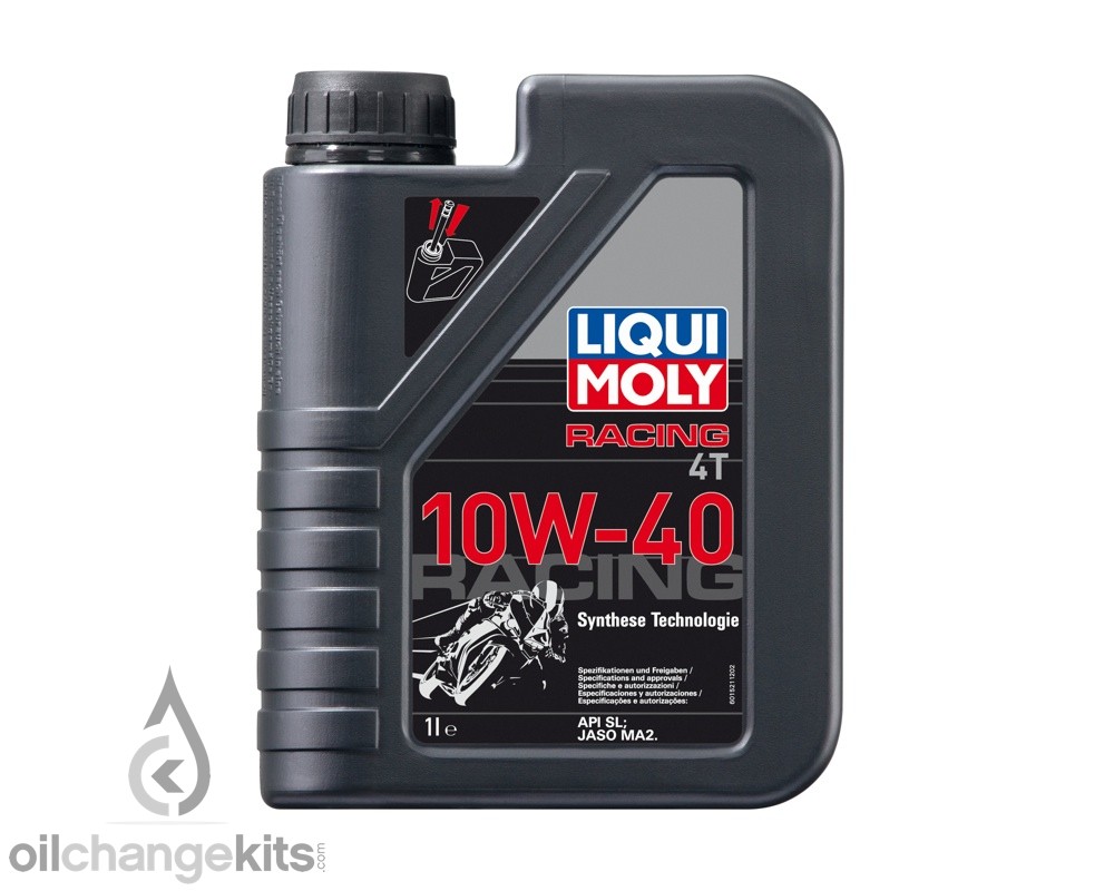

TTRщик Опубликовано 29 июля, 2015 Жалоба Опубликовано 29 июля, 2015 Попадалось в одном магазине ликви моли, по цене 400 с чем-то, вот только не помню такое или такоеКто что скажет про них? Цитата
Vikont5782 Опубликовано 29 июля, 2015 Жалоба Опубликовано 29 июля, 2015 я ликви моли покупаю в их фирменном магазе, там появилось специальное (правда не знаю на сколько) 10w-40 полусинтетика для эндуро и кросс 4т мотоциклов. но сказать что-то плохое или хорошее не могу, разве что точно не подделка Цитата
TTRщик Опубликовано 29 июля, 2015 Жалоба Опубликовано 29 июля, 2015 я ликви моли покупаю в их фирменном магазе, там появилось специальное (правда не знаю на сколько) 10w-40 полусинтетика для эндуро и кросс 4т мотоциклов. но сказать что-то плохое или хорошее не могу, разве что точно не подделка скока стоит, и скинь ссылку что за масло? у ликви молли так дофига масел, я путаюсь в них. Тем более нет маркировок нормальных. Цитата
Vikont5782 Опубликовано 29 июля, 2015 Жалоба Опубликовано 29 июля, 2015 картинка не прикрепляется :( Motorbike 4T Offroad 10W-40 (4 л) — НС-синтетическое моторное масло для 4-тактных мотоциклов описание тут есть еще полусинтетика 15w-50, синтетика 10w-50 и 10w-60 и минералка Цитата
