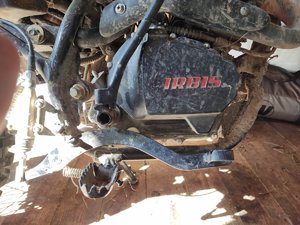

Andron35 Опубликовано 21 августа, 2021 Жалоба Опубликовано 21 августа, 2021 1 час назад, Andron35 сказал: Всем привет. Коллеги, подскажите на ирбисах 21 года масло меняется через отверстие масляного фильтра? На них нет окошечка уровня масла и сливной пробки(хотя в инструкции всё есть) Опечатка, не меняется, а сливается. Словоблудием не страдаю. Драгоценное время не трачу не своё, не ДРУЗЕЙ!. Двигатель 165 FMM Цитата
Летучий Голландец Опубликовано 21 августа, 2021 Жалоба Опубликовано 21 августа, 2021 На 165 движке снизу сливная пробка ( ключ на 17) заливается масло через отверстие щупа. И не надо говорить, что у тебя такого нет. Цитата
Andron35 Опубликовано 21 августа, 2021 Жалоба Опубликовано 21 августа, 2021 1 час назад, Летучий Голландец сказал: На 165 движке снизу сливная пробка ( ключ на 17) заливается масло через отверстие щупа. И не надо говорить, что у тебя такого нет. Сливной нет, фото выше Цитата
Serega_80 Опубликовано 21 августа, 2021 Жалоба Опубликовано 21 августа, 2021 Бывает такое, не помню на каком моте, но пробки сливной тоже не было. Сливали, открутив крышку фильтра и наклонив его. Цитата
Летучий Голландец Опубликовано 21 августа, 2021 Жалоба Опубликовано 21 августа, 2021 Как то не похоже на 165й движок... Крышка у меня вообще не такая . Цитата
Andron35 Опубликовано 21 августа, 2021 Жалоба Опубликовано 21 августа, 2021 4 часа назад, Летучий Голландец сказал: Как то не похоже на 165й движок... Крышка у меня вообще не такая . Китайцы в очередной раз сэкономили на болте и смотровом оконце. Слил через масляный фильтр Цитата
ПетровичЪ Опубликовано 21 августа, 2021 Жалоба Опубликовано 21 августа, 2021 9 часов назад, Andron35 сказал: Сливной нет, фото выше Ну вы мазохисты)) а на этом фото что? внизу выше трубы рамы? ну и что как с боку, с нее все отлично сливается, потому как каналы от нее с палец, идут к центрифуге и коробке. Сетку грубой очистки под ней один черт мыть)) 29 минут назад, Andron35 сказал: Слил через масляный фильтр И это не фильтр, роль маслофильтра в этом моторе выполняет ценрифуга. А с болтом скорей всего правильно сделали, его сорвать раз плюнуть(( 1 Цитата
