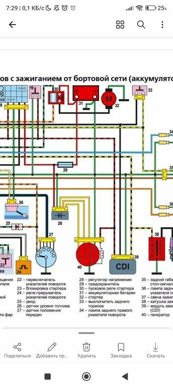

MADRiD Опубликовано 24 ноября, 2023 Автор Жалоба Опубликовано 24 ноября, 2023 Нашел книгу по ремонту 150 кубовых, там подключение такое Цитата
MADRiD Опубликовано 24 ноября, 2023 Автор Жалоба Опубликовано 24 ноября, 2023 Когда все таки реле покупать на 5 контактов? Цитата

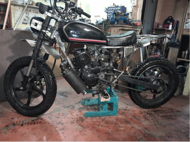

Lemonor Опубликовано 24 ноября, 2023 Жалоба Опубликовано 24 ноября, 2023 (изменено) цвета проводов 3 желтых 1 синий 1 зеленый?самоделка 200сс на раме минска. Изменено 24 ноября, 2023 пользователем Lemonor Цитата
MADRiD Опубликовано 24 ноября, 2023 Автор Жалоба Опубликовано 24 ноября, 2023 Получается фишка, которая идёт из недр генератора на 5 проводов: зелёный, голубой, жёлтый, розовый, черный Цитата
Lemonor Опубликовано 24 ноября, 2023 Жалоба Опубликовано 24 ноября, 2023 9 минут назад, MADRiD сказал: Получается фишка, которая идёт из недр генератора на 5 проводов: зелёный, голубой, жёлтый, розовый, черный такой же генератор и вот его регулятор Цитата
MADRiD Опубликовано 24 ноября, 2023 Автор Жалоба Опубликовано 24 ноября, 2023 Понятно, значит беру на 4 контакта реле и соединяю как выговорили. А жёлтые откидываю от корпуса? Цитата
Lemonor Опубликовано 24 ноября, 2023 Жалоба Опубликовано 24 ноября, 2023 (изменено) Вот ваш если хотите можете попробовать желтый и розовый это желтый и желтый на реле судя по схеме зеленый это масса а красный в сеть черный я так понял вольтметр. Либо так либо так как я раньше написал выбирайте как вам удобнее.Насчет желтых если знаете куда они идут и что все будет норм то оставляйте если нет тогда я бы откинул. Я сторонник того что надо по возможности делать по цветам чтобы потом не разбираться и не вспоминать что куда идет. Изменено 24 ноября, 2023 пользователем Lemonor Цитата
Lemonor Опубликовано 24 ноября, 2023 Жалоба Опубликовано 24 ноября, 2023 красный должен питать аккумулятор и сеть. Цитата
