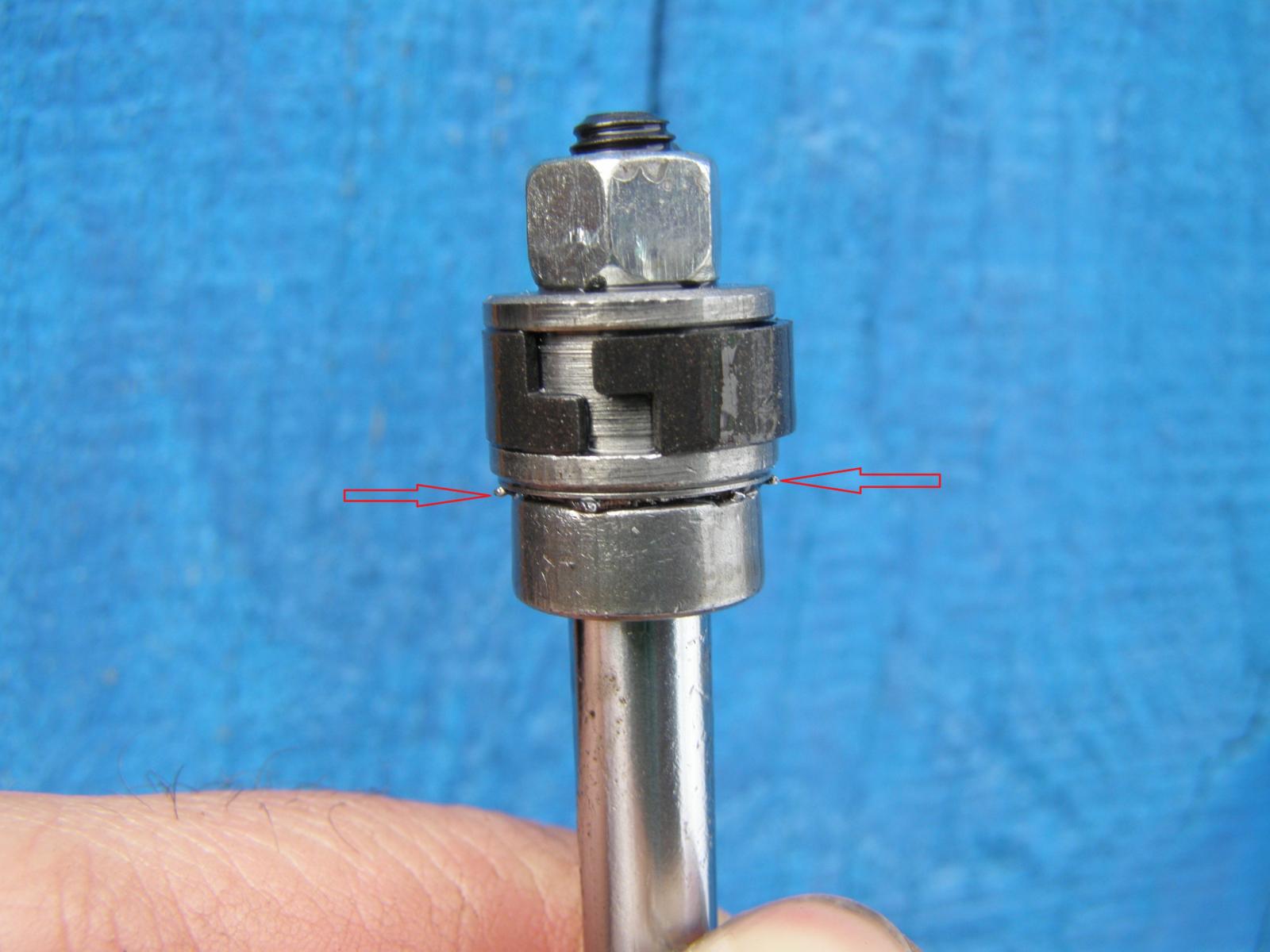

Bankir Опубликовано 27 февраля, 2015 Жалоба Опубликовано 27 февраля, 2015 В продолжение темы о передней вилке, предлагаю сыграть в "Что? Где? Когда?" Знатоки, внимание вопрос: что это указанное стрелочками и почему я это спрашиваю? Цитата

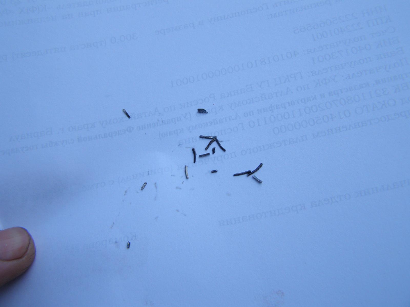

Bankir Опубликовано 2 марта, 2015 Жалоба Опубликовано 2 марта, 2015 Ну что ж, раз версий никто не высказал, внимание ответ: То, что указано стрелочками – это металлическая стружка, которую добродушный китаец оставил в нагрузку внутри колбы амортизатора, видимо, когда точил паз под стопорное кольцо. Во время работы вилки ее маслом туда напрессовало, и клапан оказался зажатым. Поэтому во время сжатия вилки масло через поршень почти не перепускалось, и на обратном ходу наблюдался стук и такой эффект, как будто масла недостаточно и поршень ходит в воздухе. Это отчетливо заметно стало, когда снял перо и попробовал сжимать, особенно без пружины. 3 Цитата

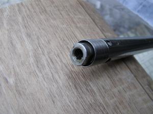

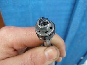

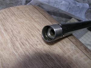

Bankir Опубликовано 2 марта, 2015 Жалоба Опубликовано 2 марта, 2015 Доброшу еще несколько фоток по некоторым деталям вилки, может кому понадобятся. 5 Цитата

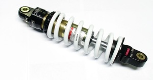

Mr. Sky Опубликовано 6 марта, 2015 Жалоба Опубликовано 6 марта, 2015 А DNM MK AR кто нибудь разбирал? Купил новый, а он стучит, когда начинается ход отбоя, говорят надо воздух подкачать, оно конечно может помочь, но помоему в нём что то с клапанами сжатия на поршне. Цитата
сусанин71 Опубликовано 6 марта, 2015 Жалоба Опубликовано 6 марта, 2015 Подскажите кто,чем выбивал сайленблоки из маятника ,хочу бронзовые втулки установить. Цитата
Bankir Опубликовано 6 марта, 2015 Жалоба Опубликовано 6 марта, 2015 А DNM MK AR кто нибудь разбирал? Купил новый, а он стучит, когда начинается ход отбоя, говорят надо воздух подкачать, оно конечно может помочь, но помоему в нём что то с клапанами сжатия на поршне. Привет! Посмотри здесь Думаю, твой так же разбирается. У меня на Ирбисе похожий, только без регулировки отбоя, разбирал руководствуясь этим видео. А вообще, на регулировку отбоя реагирует? Я когда Рейсера покупал, там тоже аморт как будто без масла был, продавец говорил, что так с магазина было, причем мол смотрели на трех и все были одинаковые. Он даже ценник скинул на новый аморт. Я домой приехал, давай крутить колесико и о, чудо, аморт то живой! Правда, как то колесико это не понятно регулирует - надо поймать положение. Так что, сначала покрути потщательнее регулировку, потом попробуй подкачать, может и разбирать не надо. Я свой просто компрессором 8 атм. давил, но реально там остается 4,5атм., а работает нормально. Цитата
Mr. Sky Опубликовано 6 марта, 2015 Жалоба Опубликовано 6 марта, 2015 Хорошие кадры, конструкция похожа. Я свой вдоль и поперёк перекрутил, регулируется чётко, но стучит при начале хода отбоя (но это говорят устраняется накачиванием аморта), и сжатие регулируется вместе с отбоем, то есть замедляя отбой, аморт становится очень тугой на сжатие, получается телега без амортизатора. Цитата
Mr. Sky Опубликовано 7 марта, 2015 Жалоба Опубликовано 7 марта, 2015 В общем разобрал я свой новый DNM 310, ничего не сломал кроме тисков. Всё очень туго сидит на герметике, пришлось греть резьбы феном, шток зажимал через алюминиевые прокладки. Выяснил что этот аморт для райдеров с железной опой, на сжатие напихана толстая пачка шайб аж 15 штук, они практически блокируют проход масла на сжатие. Буду значит уменьшать их количество до 4, как в других амортах. По конструкции аморт супер, как конструктор, главное разобрать один раз не загубив его, качество деталей идеальное. Собрал я аморт, испытывать буду позже, ещё качёк высокого давления надо найти.Вязкость масла думаю не актуальна, потому как регулировка работает в широких пределах. Цитата
Пан Евгений Опубликовано 7 марта, 2015 Жалоба Опубликовано 7 марта, 2015 Правильно поиграй с шайбами.Вязькость я думаю играет.И температура окр. воздуха тоже.По высокому давлению. любая шиномонтажная кантора думаю поможет ,если нет компресора.Если шток незагубил, это не гуд.Первый я вьебал.И масло стали пропускать сальники.Далее контрагаил на резбе или брал шток от заднего аморта приоры нёс к станочникам, просил сделать подобный и в тисках держал уж срезаемые места .У меня получался, то я носками недостаю когда аморт 320, то 310 но ход малый.Сейчас лежат 2 экземпляра.Жду лета для испытаний.На самом деле лучьше купить нормальный аморт примерно за 15 рублей.Чем я уже рублей 12 потратил на разные модификации и эксперементы не считая личного времени и нервов. От копейки, кайевского до шеви нивы.Самое главное неунывать.И я думаю в скором времени появится конструкция из какого нибудь отечественного недорогого аморта для нашего люби мого тырчика.Конечно можно было бы заинтересовать в этом вопросе Дырчика.Зная с какой педантичностью он подходит к проэктам данного рода.Но ему эта тема по барабану т.к. он уже купил уже себе забугорный.Хотя политика государства клонит к производству и вложению денег в развитие внутреннего рынка .Но ядумаю если хорошо попросить....... Цитата
Пан Евгений Опубликовано 7 марта, 2015 Жалоба Опубликовано 7 марта, 2015 Ести шток незагубил_это гуд(.Прощенье за опечатку) Цитата
Mr. Sky Опубликовано 8 марта, 2015 Жалоба Опубликовано 8 марта, 2015 Да, лучше купить нормальный, DNM популярный, это круто, я и купил, оказалось он не то что я хотел, как всегда описание лишь бы продать, народ даёт отличную оценку, скорей всего этот народ - продавцы. Если бы было реальное описание его бы никто не покупал. Цитата
Пан Евгений Опубликовано 8 марта, 2015 Жалоба Опубликовано 8 марта, 2015 Так какой лучьше при езде по буеракам и весе под сотку? Цитата
Mr. Sky Опубликовано 8 марта, 2015 Жалоба Опубликовано 8 марта, 2015 DNM-MK-AR скорей всего для жестокого кросса, непробиваемый и наверно очень надёжный, для работы без прогрессии и для тяжёлого гонщика. Для езды по лесам, полям не то. Скорость отбоя регулируется одновременно со скоростью сжатия. При максимальной установке колёсика на SLOW аморт превращается в монолитную штангу, не сжать не разжать. При таких характеристиках думаю но не утверждаю накачивать его надо не меньше 10 Кг. Цитата
