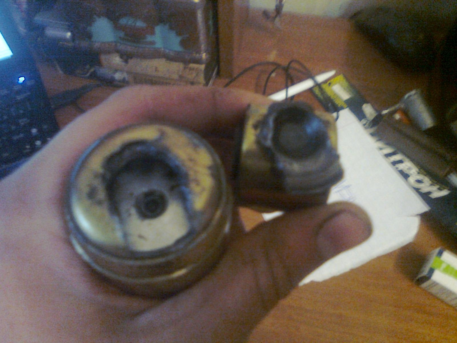

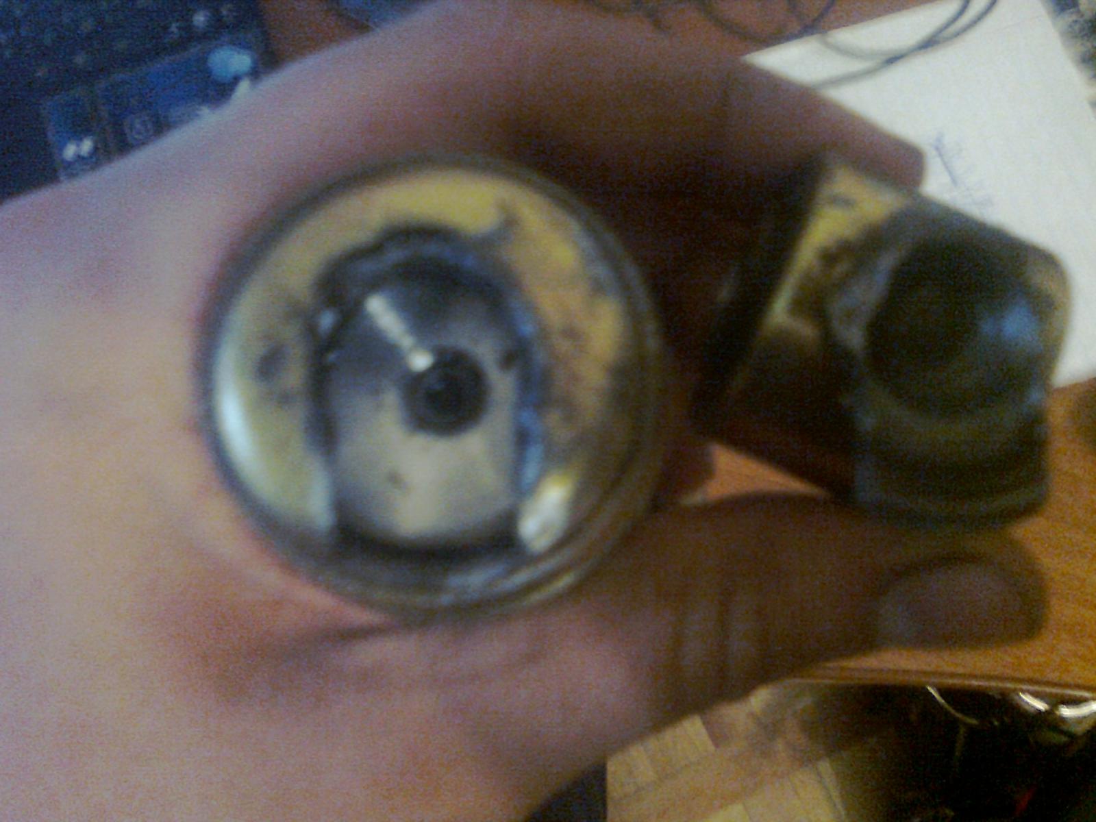

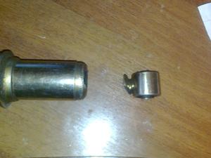

максим ковин Опубликовано 17 апреля, 2015 Жалоба Опубликовано 17 апреля, 2015 Привет всем. Вчера поехал в гараж, и не доехав до него 100 метров, после переезда через бордюр (высота 10 см) амортизатор сломался и мот сел полностью. Сегодня его снял, оказалось оторвало верхнее ухо. Амортизатор буду ставить от нивы, также как написано в факе. Цитата
Пан Евгений Опубликовано 17 апреля, 2015 Жалоба Опубликовано 17 апреля, 2015 ТОлько видео сними как будеш делать. Цитата
максим ковин Опубликовано 18 апреля, 2015 Жалоба Опубликовано 18 апреля, 2015 Короче один знакомый заварил мне амортизатор полуавтоматом, теперь буду ждать амортизатор от производителя раллийных подвесок (может к лету сделают). Цитата
