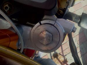

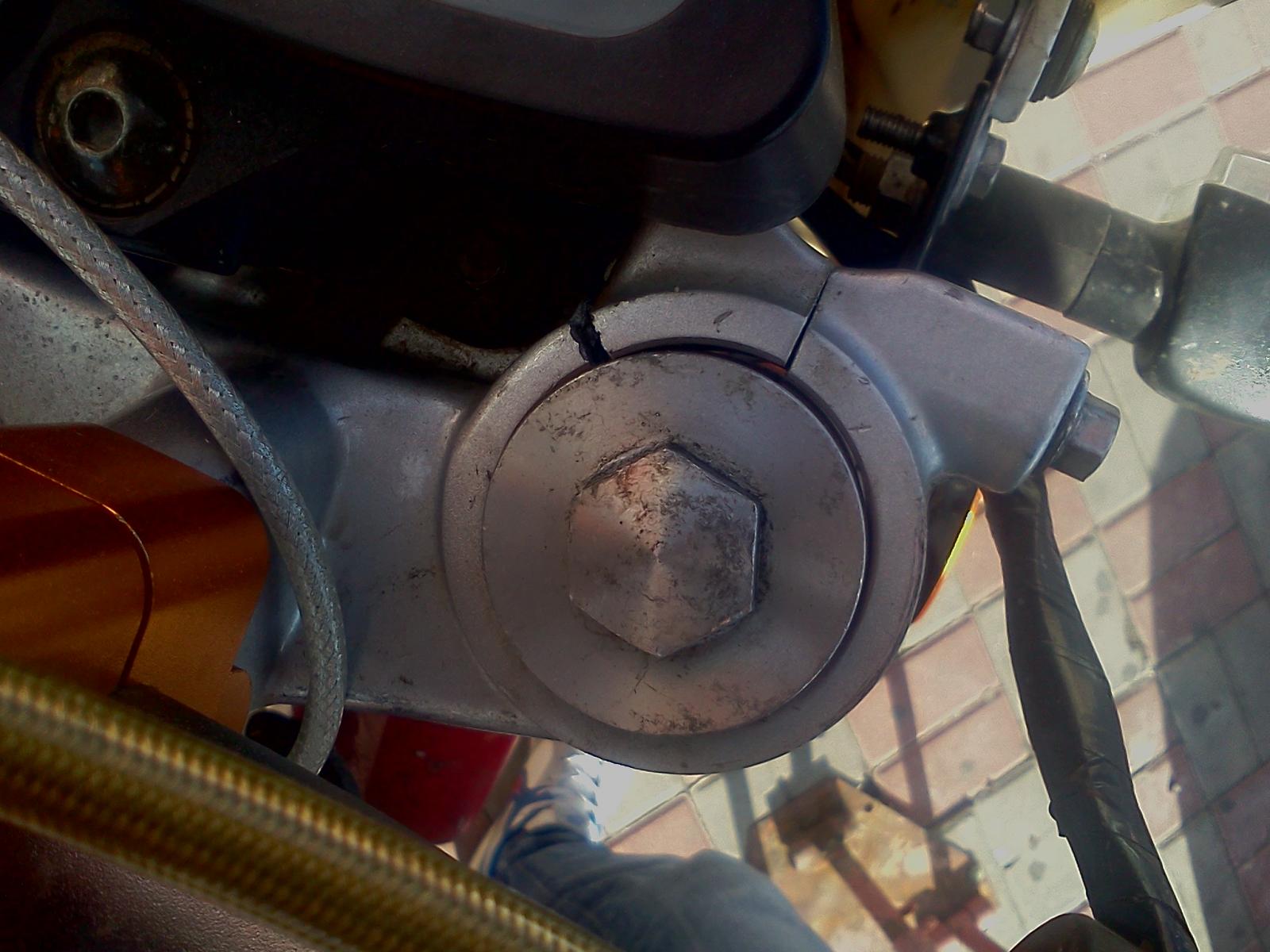

ERMOL Опубликовано 25 октября, 2015 Жалоба Опубликовано 25 октября, 2015 Вот как она падла лопнула , катаюсь на свой страх и риск Цитата
Капитан Улитка Опубликовано 25 октября, 2015 Жалоба Опубликовано 25 октября, 2015 Тут сам виноват-явно перетянул... 1 Цитата

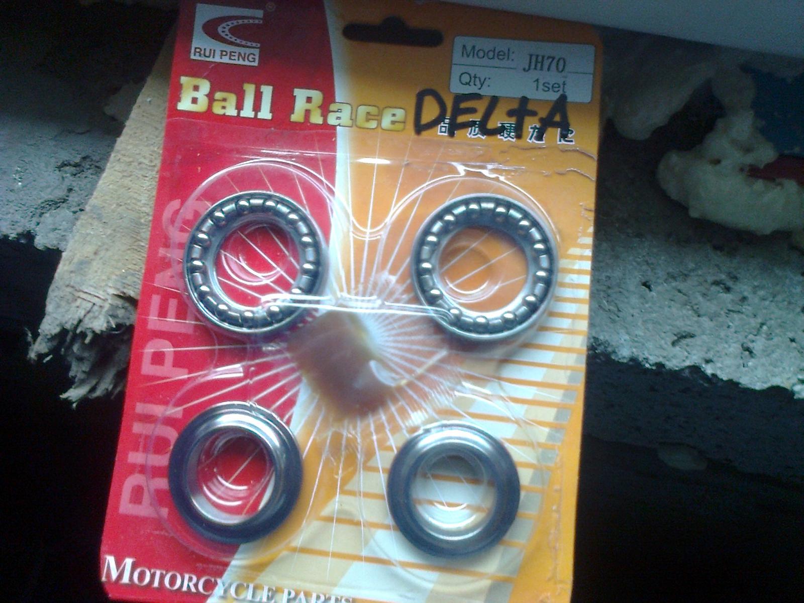

Bu_do Опубликовано 27 октября, 2015 Жалоба Опубликовано 27 октября, 2015 Всем доброго дня! У меня irbis ttr250-2 2013г., закусывает не много при повороте,по центру вилку. Думаю подшипники уже на грани. Но вот какие там стоят, так и не понял! Нашел тут пару фоток: фото1 и фото2 Может кто направит на путь истинный!!! Цитата
Bankir Опубликовано 27 октября, 2015 Жалоба Опубликовано 27 октября, 2015 У нас стоят шариковые и без сепоратора подшипники (размер не знаю, поштудируй темы, где-то писали). Для начала просто разбери, помой, если раковины не значительные то смаж собери и отрегулируй (желательно без перьев, чтобы точнее было) затяжку до появления эфекта "прохождения центра". Глядишь, еще походит. 1 Цитата
Bu_do Опубликовано 27 октября, 2015 Жалоба Опубликовано 27 октября, 2015 У нас стоят шариковые и без сепоратора подшипники (размер не знаю, поштудируй темы, где-то писали). Для начала просто разбери, помой, если раковины не значительные то смаж собери и отрегулируй (желательно без перьев, чтобы точнее было) затяжку до появления эфекта "прохождения центра". Глядишь, еще походит. Пробег та всего 800 км.....буду разбирать! Благодарю! Цитата
ПетровичЪ Опубликовано 27 октября, 2015 Жалоба Опубликовано 27 октября, 2015 Можешь сразу идти за "дельтой" это они.. уж разжевывали не раз.. а конусные со второй фотки это на ттр(без R который) или под реконструкцию если токарка, сварка, и желание присутствуют 1 Цитата

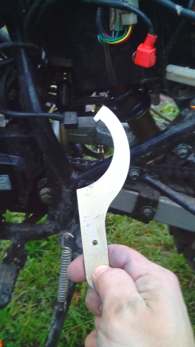

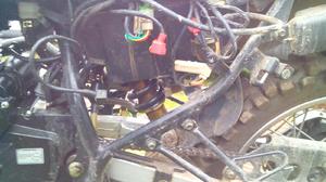

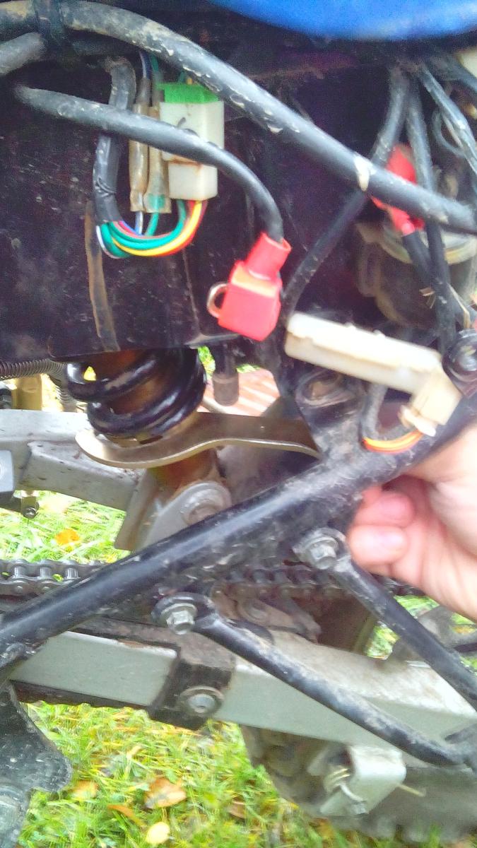

kxex Опубликовано 29 октября, 2015 Жалоба Опубликовано 29 октября, 2015 Ну может и херню напишу, но вот я так решил проблему с не удобством подкручивания аморта. Снял аккумулятор ))) 2 Цитата
Bankir Опубликовано 30 октября, 2015 Жалоба Опубликовано 30 октября, 2015 Ну может и херню напишу, Это не херня, это классика! 1 Цитата
ERMOL Опубликовано 30 октября, 2015 Жалоба Опубликовано 30 октября, 2015 Тут сам виноват-явно перетянул... да не,вторая затянута так-же, просто упал на нем так неудачно... Цитата
Капитан Улитка Опубликовано 30 октября, 2015 Жалоба Опубликовано 30 октября, 2015 да не,вторая затянута так-же, просто упал на нем так неудачно... Да вы батенька уникум! :D Обычно при падениях страдают нижние траверсы, ибо на них приходится вся основная нагрузка. Цитата

worohart Опубликовано 5 ноября, 2015 Жалоба Опубликовано 5 ноября, 2015 Ну может и херню напишу, но вот я так решил проблему с не удобством подкручивания аморта. Снял аккумулятор ))) я без снятия акб такой же хренью крутил Цитата
