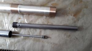

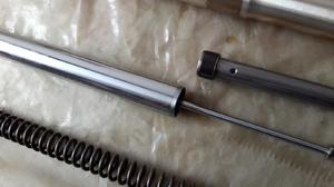

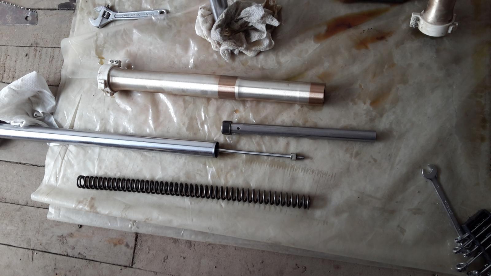

Hold Опубликовано 16 июля, 2016 Жалоба Поделиться Опубликовано 16 июля, 2016 Сегодня помогал менять масло в вилке. Ирбис такой-же, год такой-же. А вилка - другая. Похожа, но различия есть. Нет отверстий в нижнем пере, через которое клиним пружину, чтобы достать сухарь, который держит шток. Открутив шестигранник не смогли вытащить сам шток - внутри сидит очень плотно,даже если сильно тянуть - не идёт. Верхняя часть пера спокойно снимается с нижнего, нет никакого стопора. Верхняя втулка, в которую упирается сухарь заметно длиннее чем у нас. Скоро парень выложит фото. Цитата Ссылка на комментарий Поделиться на другие сайты Поделиться

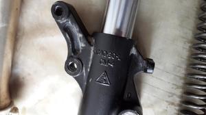

Onsin Опубликовано 16 июля, 2016 Жалоба Поделиться Опубликовано 16 июля, 2016 Сегодня помогал менять масло в вилке. Ирбис такой-же, год такой-же. А вилка - другая. Похожа, но различия есть. Нет отверстий в нижнем пере, через которое клиним пружину, чтобы достать сухарь, который держит шток. Открутив шестигранник не смогли вытащить сам шток - внутри сидит очень плотно,даже если сильно тянуть - не идёт. Верхняя часть пера спокойно снимается с нижнего, нет никакого стопора. Верхняя втулка, в которую упирается сухарь заметно длиннее чем у нас. Скоро парень выложит фото. Собственно вот фотографии той самой вилки. Так и не разобралась полностью. Если кто видел подобное, подскажите секрет разборки. Вообще есть подозрения что перья не родные. Цитата Ссылка на комментарий Поделиться на другие сайты Поделиться
Bankir Опубликовано 16 июля, 2016 Жалоба Поделиться Опубликовано 16 июля, 2016 Собственно вот фотографии той самой вилки. Так и не разобралась полностью. Если кто видел подобное, подскажите секрет разборки. Вообще есть подозрения что перья не родные. Вверните немного тот болт под шестигранник на место и стукните по нему молотком, дно амортизатора сойдет с посадочного места. Цитата Ссылка на комментарий Поделиться на другие сайты Поделиться
Hold Опубликовано 16 июля, 2016 Жалоба Поделиться Опубликовано 16 июля, 2016 Уже так делали. Гайка уходит внутрь, а сам цилиндр остается на месте. Гайка, которая в паз вставляется, она же довольно свободно внутри цилиндра ходит. И почему то вместе с пружиной не выпал стакан, в который пружина упирается. Цитата Ссылка на комментарий Поделиться на другие сайты Поделиться
Onsin Опубликовано 16 июля, 2016 Жалоба Поделиться Опубликовано 16 июля, 2016 Вверните немного тот болт под шестигранник на место и стукните по нему молотком, дно амортизатора сойдет с посадочного места. Попробовали на одном пере, винт поддался но как-то туго. Побоялись смять резьбу. Завтра попробую выбить с большим усилием. Цитата Ссылка на комментарий Поделиться на другие сайты Поделиться

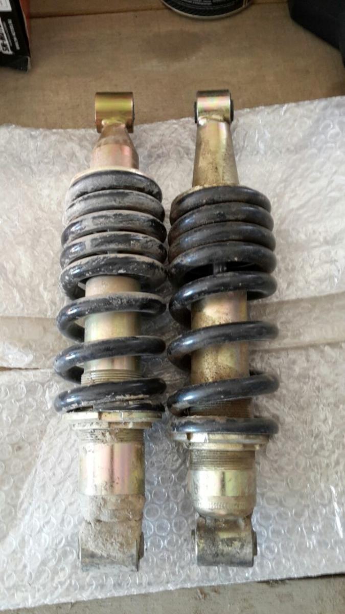

Hold Опубликовано 6 августа, 2016 Жалоба Поделиться Опубликовано 6 августа, 2016 Оба амортизатора с ирбисов 2014 годов. Но они разные... Если вдруг кому надо - маякните, отдадим за 1500 каждый. Цитата Ссылка на комментарий Поделиться на другие сайты Поделиться
