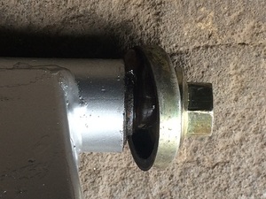

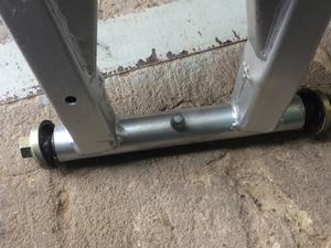

мотостудент Опубликовано 17 сентября, 2016 Жалоба Поделиться Опубликовано 17 сентября, 2016 Вот так я решил сделать смазку оси маятника.Где-то в в начале увидел фото, но я сместил тавотницу.Из инструментов :Дрель ,сверло 5,5 и метчик М6. Фиксатор резьбы. Тавотница. На фото все видно.Сверлим ось маятника снизу, чуть ближе к колесу. Если смотреть с лева то на 5 часов, что бы в будущем удобно шприцевать ось.Сверлить надо и распорную втулку которая стоит внутри.Далее не торопясь нарезаем резьбу ,все чистим от стружки. Берем фиксатор резьбы (любой) капаем на заранее купленную тавотницу и закручиваем не сильно.Даем высохнуть. После одеваем ось на маятник и шприцуем,пока смазка не выйдет по краям оси.Смазку я использую как и для снегохода водооталкивающую, дорого но она работает (проверено). Делать это или нет решать Вам. Мое мнение: Любая ось вращения должна смазываться. 3 Цитата Ссылка на комментарий Поделиться на другие сайты Поделиться
Roman_124rus Опубликовано 18 сентября, 2016 Жалоба Поделиться Опубликовано 18 сентября, 2016 Не пойму смысла данного изобретения. Без обид. Там нет подшипников. Там ни чего не вращается. Там тупо сайлентблок. Когда узел собран, то работает он лишь на упругости резины. Вот если бы там стояли подшипники, это было бы очень актуально. 1 Цитата Ссылка на комментарий Поделиться на другие сайты Поделиться
мотостудент Опубликовано 18 сентября, 2016 Жалоба Поделиться Опубликовано 18 сентября, 2016 Не пойму смысла данного изобретения. Без обид. Там нет подшипников. Там ни чего не вращается. Там тупо сайлентблок. Когда узел собран, то работает он лишь на упругости резины. Вот если бы там стояли подшипники, это было бы очень актуально. Ну снимешь когда нибудь эту ось и сам решишь ,делать это или нет. Цитата Ссылка на комментарий Поделиться на другие сайты Поделиться
