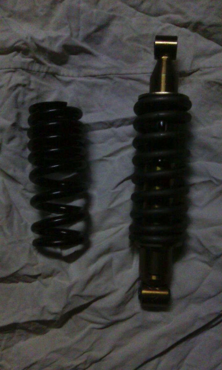

Alexsxlist Опубликовано 26 августа, 2014 Жалоба Опубликовано 26 августа, 2014 Фото нового (родного) амортизатора с тракторной пружиной. На днях сниму свой нивский, чтобы сделать фото, если надо. 8 Цитата
AndreiR Опубликовано 27 августа, 2014 Жалоба Опубликовано 27 августа, 2014 Конечно надо! это прям реальное спасение для многих... думаю если поставить тракторную пружину на еще не убитый аморт, может он проживет значительно дольше, кстати, в каких магазинах продают такие пружины? Цитата

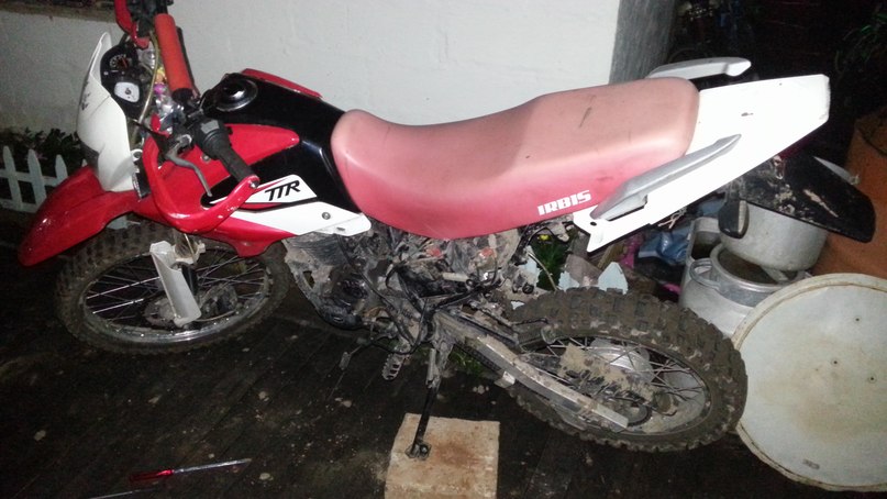

Egor462 Опубликовано 31 августа, 2014 Жалоба Опубликовано 31 августа, 2014 Всем привет) Решил я вот свой тр тр приподнять немного, да вот перестарался :D 2 Цитата
AlesX Опубликовано 2 сентября, 2014 Жалоба Опубликовано 2 сентября, 2014 амортизатор 400мм? :))) Цитата
