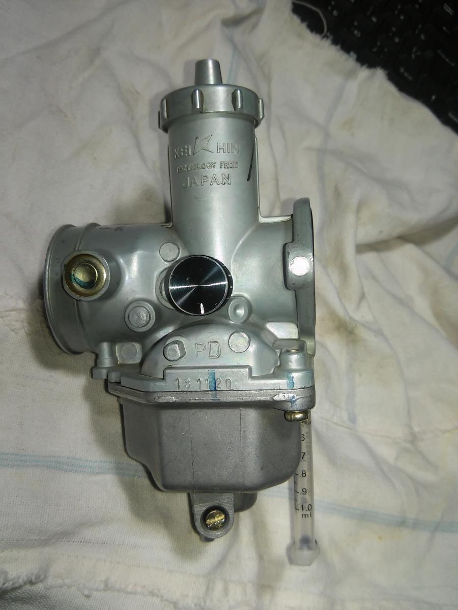

greshnik Опубликовано 26 марта, 2016 Жалоба Поделиться Опубликовано 26 марта, 2016 Вот решил проблему настройки карба Цитата Ссылка на комментарий Поделиться на другие сайты Поделиться
Hold Опубликовано 27 марта, 2016 Жалоба Поделиться Опубликовано 27 марта, 2016 Себе одел колпачок от иглы, в колпачок снизу вплавил кусочек проволоки, чтобы наглядно видеть и чувствовать пальцем, сколько оборотов сделал. Регулировать получается только в перчатке - цилиндр жарит. Одевать колпачок лучше чуть подогретым, он тогда более пластичный, не колется. Цитата Ссылка на комментарий Поделиться на другие сайты Поделиться
Гапоненко Андрей Опубликовано 27 марта, 2016 Жалоба Поделиться Опубликовано 27 марта, 2016 Себе одел колпачок от иглы, в колпачок снизу вплавил кусочек проволоки, чтобы наглядно видеть и чувствовать пальцем, сколько оборотов сделал. Регулировать получается только в перчатке - цилиндр жарит. Одевать колпачок лучше чуть подогретым, он тогда более пластичный, не колется. да...именно. перебрал варианты предложенные здесь(еще раз всем спасибо) и сам допер до колпачка от иглы(мы думаем одинаково), одна проблема)))) у меня рука,без перчатки с трудом пролазит туда,а в перчатке вообще пальцами пошевелить не могу)))) Цитата Ссылка на комментарий Поделиться на другие сайты Поделиться
Hold Опубликовано 27 марта, 2016 Жалоба Поделиться Опубликовано 27 марта, 2016 У меня лапа гигантская, и то пролазит. В обычной стройтельной перчатке. С левой стороны мотоцикла. С правой никак не подлезть. Цитата Ссылка на комментарий Поделиться на другие сайты Поделиться
Гапоненко Андрей Опубликовано 28 марта, 2016 Жалоба Поделиться Опубликовано 28 марта, 2016 У меня лапа гигантская, и то пролазит. В обычной стройтельной перчатке. С левой стороны мотоцикла. С правой никак не подлезть значит нужно сравнить либо лапы, либо мотоциклы)))) ну что же....буду тренировать пальцы))) Цитата Ссылка на комментарий Поделиться на другие сайты Поделиться

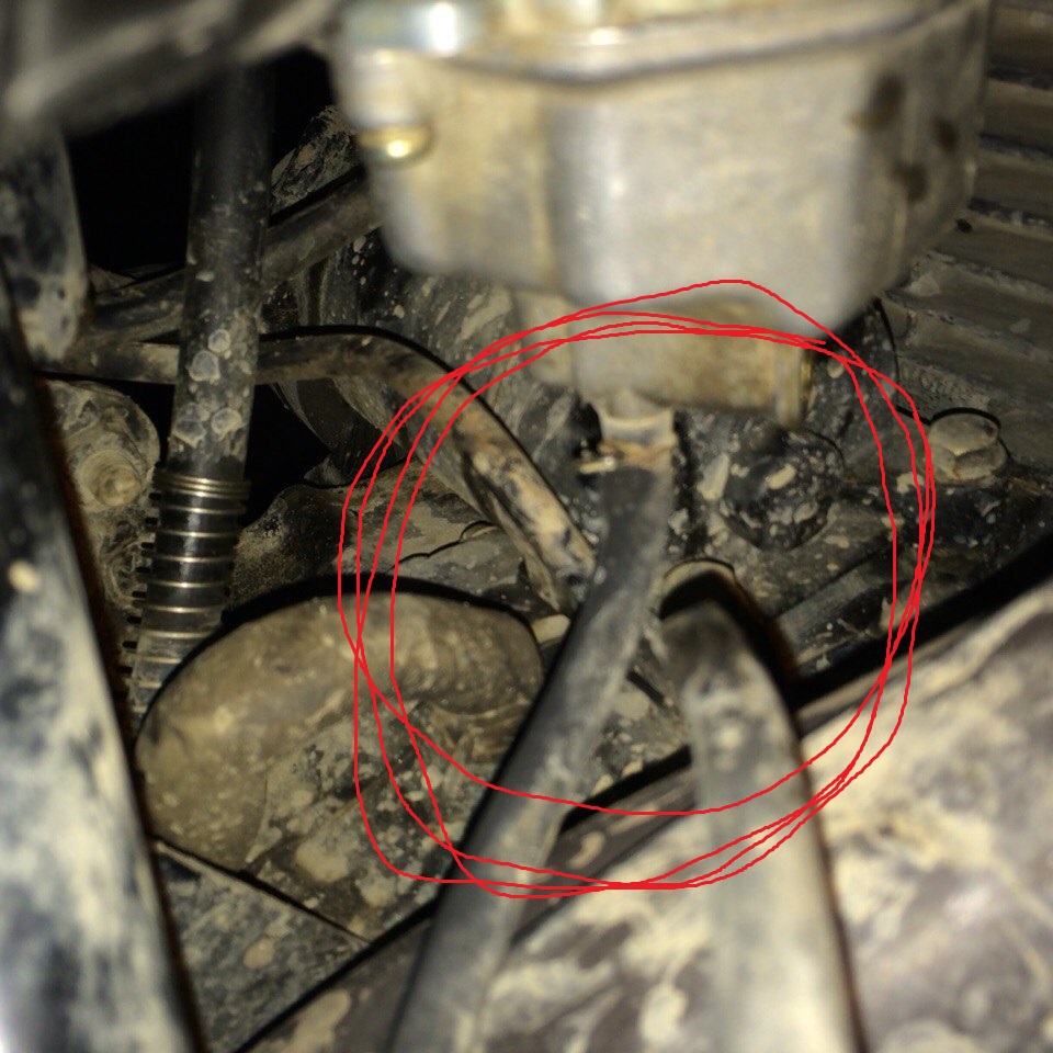

ShAmAn2014 Опубликовано 8 апреля, 2016 Жалоба Поделиться Опубликовано 8 апреля, 2016 Всем привет! Такая проблема: из шланчика на карбюраторе бензин тёк, завелся перестало, но теперь глохнет и значительная потеря мощности на высоких оборотах.В чём проблема? Цитата Ссылка на комментарий Поделиться на другие сайты Поделиться
Bankir Опубликовано 8 апреля, 2016 Жалоба Поделиться Опубликовано 8 апреля, 2016 Запорная игла не держит, что то попало под нее. Разборка с промывкой поможет. Цитата Ссылка на комментарий Поделиться на другие сайты Поделиться
ShAmAn2014 Опубликовано 8 апреля, 2016 Жалоба Поделиться Опубликовано 8 апреля, 2016 Запорная игла не держит, что то попало под нее. Разборка с промывкой поможет. Попробуем, спасибо Цитата Ссылка на комментарий Поделиться на другие сайты Поделиться
