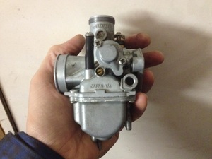

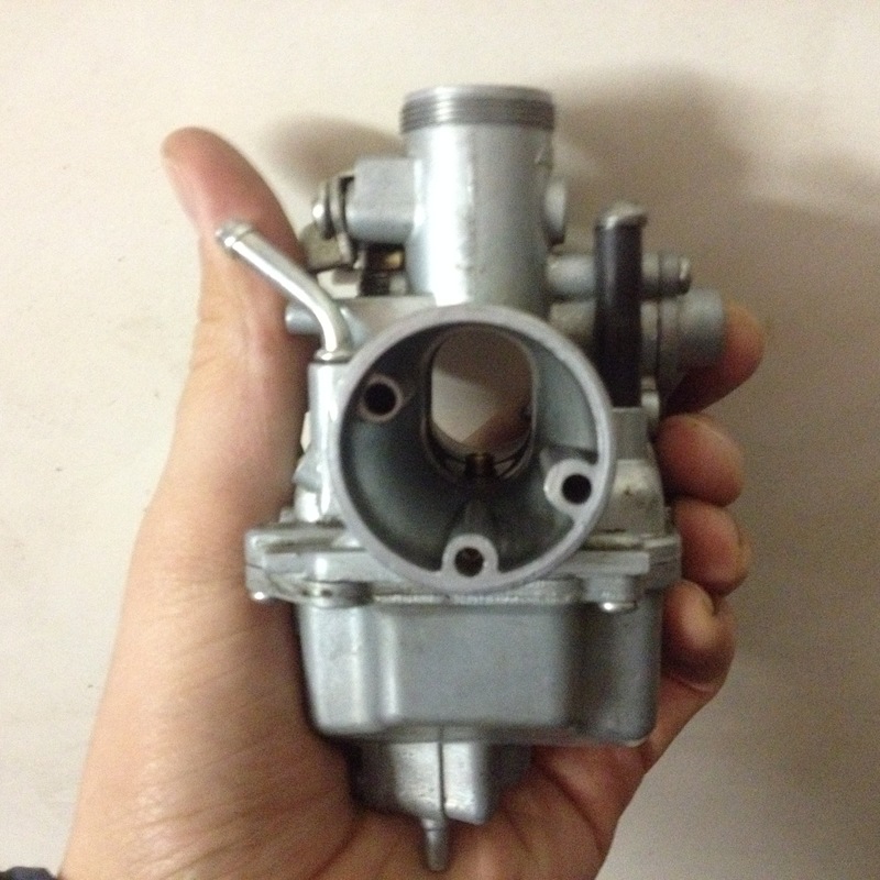

kostromezz Опубликовано 6 мая, 2017 Жалоба Поделиться Опубликовано 6 мая, 2017 Парни, привет! На Ирбисе стоит такой карб, я так понимаю, что он не стоковый. Что это за канал со шлангом, проглушенный винтом? Цитата Ссылка на комментарий Поделиться на другие сайты Поделиться
Roman_124rus Опубликовано 8 мая, 2017 Жалоба Поделиться Опубликовано 8 мая, 2017 Интересный карбюратор. Это похоже на вакуумный привод ускорителього насоса... Могу ошибаться. Цитата Ссылка на комментарий Поделиться на другие сайты Поделиться
kostromezz Опубликовано 8 мая, 2017 Жалоба Поделиться Опубликовано 8 мая, 2017 Я тоже подумал, что на нём что-то кастрировали, а кроме ускорительного вроде ничего и не убрать с карба) на таком можно ездить? Заменю только этот потрескавшийся шланг. Или какой-нибудь другой карб лучше прикрутить? Цитата Ссылка на комментарий Поделиться на другие сайты Поделиться
Roman_124rus Опубликовано 8 мая, 2017 Жалоба Поделиться Опубликовано 8 мая, 2017 (изменено) Ты хоть проовал туда дуть или в себя? Меня вот больше интересует, что под крышечкой с боку. Карб хороший. С обогатителем. Удобно очень. Себе бы такой поставил, да вот найти не могу. Изменено 8 мая, 2017 пользователем Roman_124rus Цитата Ссылка на комментарий Поделиться на другие сайты Поделиться

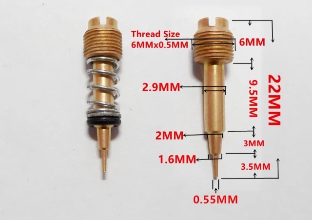

kostromezz Опубликовано 14 мая, 2017 Жалоба Поделиться Опубликовано 14 мая, 2017 (изменено) Дуть не пробовал. под крышкой вроде была мембрана с пружиной, если мне не изменяет память. Винт качества у меня без пружины и прокладки с шайбой, просто без ничего как на фото слева. Так и должно быть или надо доустановить недостающие детали? и есть ли смысл поставить такой карб: Смотри, что нашлось на AliExpress http://s.aliexpress.com/3IruIVNR Изменено 14 мая, 2017 пользователем kostromezz Цитата Ссылка на комментарий Поделиться на другие сайты Поделиться
