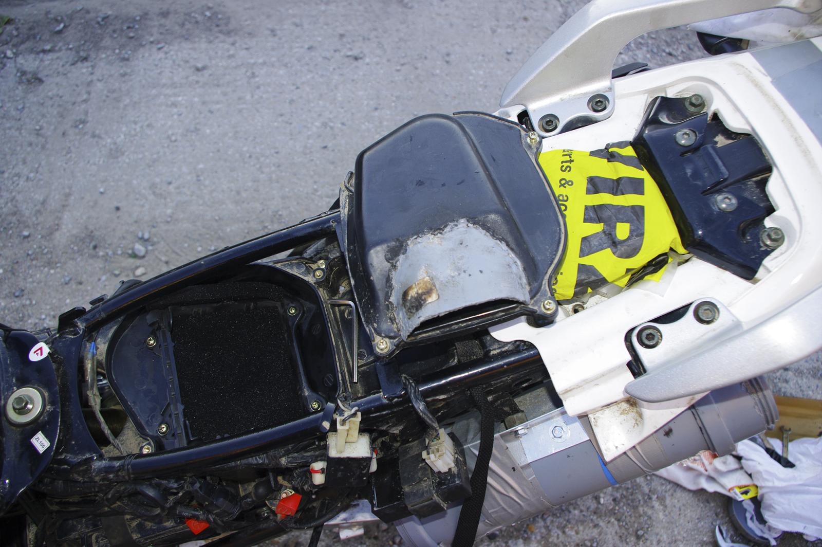

VINDIGO1 Опубликовано 25 августа, 2014 Жалоба Опубликовано 25 августа, 2014 зачем сетка ? от пуха ? Восновном езжу по лесным тропинкам, листья, пух, прочая таполиная и березовая гадость, темболее щели не маленькие и когда снял сидушку после 800км пробега обнаружил там помимо грязи много всяких гадостей, мухи, мелкие почки от деревьев, х\з че там может еще налететь, хуже то, от сетки не будет, а на душе спокойней.:-) Цитата

alek_kam Опубликовано 31 августа, 2014 Жалоба Опубликовано 31 августа, 2014 [Для меня не понятно, почему все отрывают "свинячий пятак" (воздухозаборник) от корпуса фильтра? Замечу, что не все. Я решил оставить его, так как снимая седло иногда вижу, что грязь все-таки прилетает на крышку фильтра и в пространство, где коммутаторы. Езжу не по асфальту и сухому гравию, а по лесу и грязи. Решать тебе, оставлять его или нет Цитата
AndreiR Опубликовано 3 сентября, 2014 Жалоба Опубликовано 3 сентября, 2014 я разобрался с пятаком и влепил на его место обрезок от ПВХ водопроводной трубы, остаток от трубы из которой делал бардачек, вырезал, как попало на скорую руку, разогрел газовой горелкой по краю, немного на пластик огня дал, да прижал, оно прям вплавилось намертво, а что косо было по подмялось, ПВХ, когда нагретый, он как пластилин, взял и прилепил, герметиком еще зачем то по краю прошелся. Воздушный фильтр то же сделал просто, взял поролон для скутеров вырезал примерно по рамке, подложил под рамку да прикрутил её, думаю вот может сетку надо было металлическую, сильно там воздух сосет, не может ли поролон порвать и засосать... 3 Цитата
