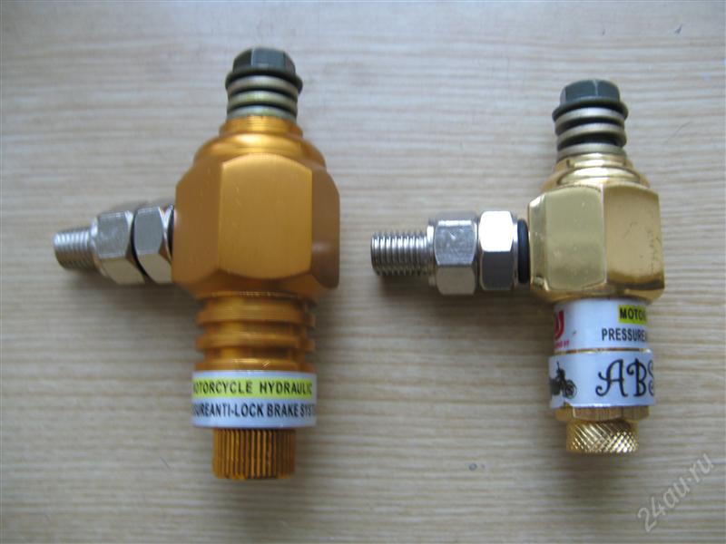

f0rce82 Опубликовано 28 августа, 2015 Жалоба Опубликовано 28 августа, 2015 наткнулся тут на такую штуку Описание лотаАнтиблокировочная система для гидропривода тормозов. Просто ставится на тормозной суппорт или на выходе бачка с тормозной жидкостью. Предотвращает блокировку колеса при торможении. никто не ставил ? Цитата
