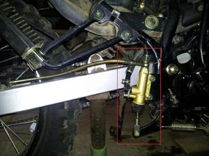

Yoshogiri Опубликовано 25 апреля, 2016 Жалоба Опубликовано 25 апреля, 2016 Приветствую!имеется проблема с задними тормозами. После стояния зимой закис главный торм цилиндр (машинка). Разобрал почистил (без абразива). Ржа была на кромках раб поверхности цилиндра и поршне. Манжеты на поршне на вид целы (см. фото).!!! НО когда начал прокачивать, то колесо суппортом не зажимается. При этом: до снятия цилиндра суппорт зажимал колесо, и при прокачке воздуха нет, тормозуха через штупец вытикает при нажатии. Проблема в том, что не могу диагностировать в чем поломка (такое чувство что качает, но давления не создает):1) не так собрал гл. цилиндр (тк при силовой разборке могли чёт потерять( ? проверьте плиз фотку там он раскидан в той последовательности как собирал. 2) сносились манжеты (скорее коническая которая давление создает) ? 3) закис зад суппорт пока неделю стоял с открытым шлангом? 4) всё цело и работает - просто где-то остался воздух? Надо ли поднимать задний суппорт при прокачке чтоб штуцер был в самом верху (может в этом как раз беда)? зы: из полезного нашел только тутРемонт задней тормозной машинки http://www.china-moto.ru/forum/topic/5365-%D1%80%D0%B5%D0%BC%D0%BE%D0%BD%D1%82-%D0%B7%D0%B0%D0%B4%D0%BD%D0%B5%D0%B9-%D1%82%D0%BE%D1%80%D0%BC%D0%BE%D0%B7%D0%BD%D0%BE%D0%B9-%D0%BC%D0%B0%D1%88%D0%B8%D0%BD%D0%BA%D0%B8/ и тут Продолжу про проблему подклинивания тормозов..Ещё одна из вероятных причин подклинивания это тугой ход поршней тормозного цилиндраhttp://www.china-moto.ru/forum/topic/3511-faq-irbis-ttr-250r-2013-2014/page-5#entry123021 Цитата
Yoshogiri Опубликовано 25 апреля, 2016 Жалоба Опубликовано 25 апреля, 2016 ... и вот для сведения цена всей этой красоты всборе и только всборе. Похоже верный путь менять на яп как тут (Ремонт задней тормозной машинки. http://www.china-moto.ru/forum/topic/5365-%D1%80%D0%B5%D0%BC%D0%BE%D0%BD%D1%82-%D0%B7%D0%B0%D0%B4%D0%BD%D0%B5%D0%B9-%D1%82%D0%BE%D1%80%D0%BC%D0%BE%D0%B7%D0%BD%D0%BE%D0%B9-%D0%BC%D0%B0%D1%88%D0%B8%D0%BD%D0%BA%D0%B8/) в конце пишут... Цитата
