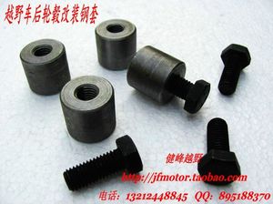

kxex Опубликовано 2 мая, 2017 Жалоба Опубликовано 2 мая, 2017 (изменено) Всем вечер добрый, прочитал тут что можно заменить сайлент блоки ведомой звезды на вот такие проставыши А от каких то знатоков слышал что на таких мотоциклах нельзя убирать демпферы потому что нагрузка пойдёт на корзину сцепления и её в последствии разобьёт, ну или ступицу разорвет. Теперь не знаю что делать, подскажите Изменено 2 мая, 2017 пользователем kxex Цитата
Konst266 Опубликовано 2 мая, 2017 Жалоба Опубликовано 2 мая, 2017 (изменено) 29 минут назад, kxex сказал: Всем вечер добрый, прочитал тут что можно заменить сайлент блоки ведомой звезды на вот такие проставыши А от каких то знатоков слышал что на таких мотоциклах нельзя убирать демпферы потому что нагрузка пойдёт на корзину сцепления и её в последствии разобьёт, ну или ступицу разорвет. Теперь не знаю что делать, подскажите Теперь на колесах идет жесткое крепление звезды, без демпферов. На моем моте такие стоят с завода. Никаких негативных проявлений, лично я, не заметил. И ни от кого другого тоже не слышал. Считаю, что можно поставить и забыть про один проблемный узел. Изменено 2 мая, 2017 пользователем Konst266 Цитата
i0059 Опубликовано 2 мая, 2017 Жалоба Опубликовано 2 мая, 2017 Всегда было интересно насколько он проблемный этот узел? Цена сайлентблокам 200 р.,замена час работы. Таки не меняете же их каждую неделю, где проблема- не понимаю.. Цитата
chumavik Опубликовано 3 мая, 2017 Жалоба Опубликовано 3 мая, 2017 Проблема в качестве сайлентблоков. Купил новые, выпрессовал старые, запрессовал новые. За пару покатушек рассыпались в ноль. Менял и сами сайлентблоки и "пальцы" в них вставляющиеся. Цитата

i0059 Опубликовано 3 мая, 2017 Жалоба Опубликовано 3 мая, 2017 8 часов назад, chumavik сказал: Проблема в качестве сайлентблоков. Купил новые, выпрессовал старые, запрессовал новые. За пару покатушек рассыпались в ноль. Менял и сами сайлентблоки и "пальцы" в них вставляющиеся. пальцы надо ,что бы токарь выточил в размер сайлентблоков,в натяг. пальцы ,которые с магазина имеют большой зазор от того и разбивает сал.блоки. Цитата
