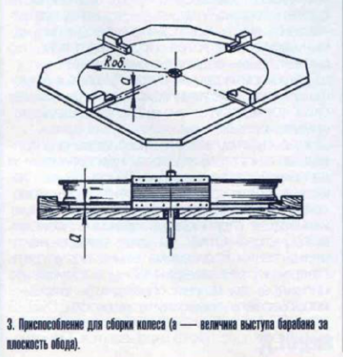

i0059 Опубликовано 11 декабря, 2017 Жалоба Опубликовано 11 декабря, 2017 Есть у кого-нибудь размеры переднего обода ? Нужна величина выступа барабана за плоскость обода (см.на рис) Цитата

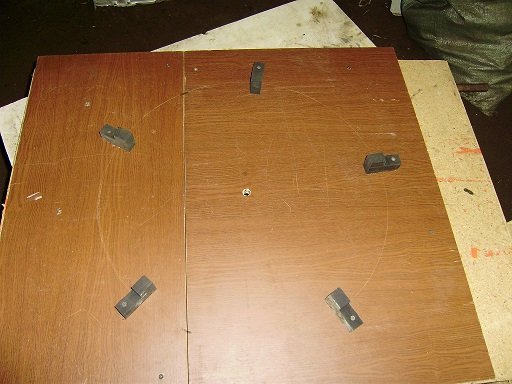

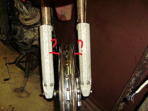

i0059 Опубликовано 12 декабря, 2017 Жалоба Опубликовано 12 декабря, 2017 Парни, сделайте замер между ободом и пером вилки с обеих сторон, очень нужно.Кажется я со стапелем немного ошибся, черные подкладки размер меньше взял,от того смещение чуть вправо. Цитата
i0059 Опубликовано 17 декабря, 2017 Жалоба Опубликовано 17 декабря, 2017 Или хотя бы гляньте колесо стоит строго по центру перьев вилки ? Цитата
