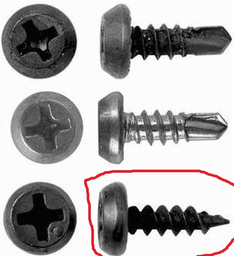

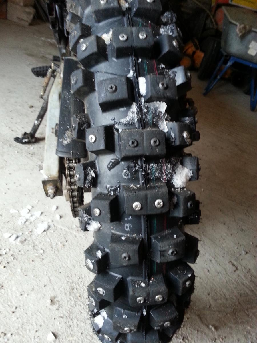

quest Опубликовано 11 февраля, 2015 Жалоба Опубликовано 11 февраля, 2015 зашиповал шины клопиками... очень дешево и заебца, держит дорогу по льду и укатанному снегу на 4 (по 5 бальной шкале) 1 Цитата
Пан Евгений Опубликовано 11 февраля, 2015 Жалоба Опубликовано 11 февраля, 2015 А счем ты сравниваеш?С летней ездой?А если в каждую шашку по2 вкручивать,а в широкую 3.Наверно будет супер гуд! зашиповал шины клопиками... очень дешево и заебца, держит дорогу по льду и укатанному снегу на 4 (по 5 бальной шкале) Я вчера также зашиповал ,Только ещё не пробовал.На переднем колесе шашки короче,пришлось у семечек-клопиков носики на наждаке чуть сточить. Цитата
quest Опубликовано 11 февраля, 2015 Жалоба Опубликовано 11 февраля, 2015 А счем ты сравниваеш?С летней ездой?А если в каждую шашку по2 вкручивать,а в широкую 3.Наверно будет супер гуд! Я вчера также зашиповал ,Только ещё не пробовал.На переднем колесе шашки короче,пришлось у семечек-клопиков носики на наждаке чуть сточить. я сравнивал, если катать без шипов... клопики есть разные в перед я ставил 3,5*9, а назад 3,5*11 Цитата
Vikont5782 Опубликовано 11 февраля, 2015 Жалоба Опубликовано 11 февраля, 2015 а чего за клопики? сфотайте, пожалуйста, в не вкрученном состоянии Цитата
quest Опубликовано 11 февраля, 2015 Жалоба Опубликовано 11 февраля, 2015 вот они, я шиповал такими Цитата
