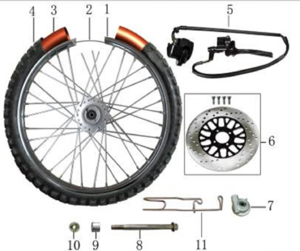

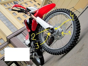

Yoshogiri Опубликовано 25 февраля, 2015 Жалоба Опубликовано 25 февраля, 2015 Здрасте дамы и господа! Ремонт своего ттр начал с замены камер, но сразу уперся в проблему - не вылазит ось переднего колеса. 1 - открутил Гайку у левого пера, хотя на всех рисунках она справа (видимо так собрали) 3 - открутил тросик спидометра 2 - выкручиваю за шестигранник ось .... она вращается вместе с приводом тросика 4. Колесо при этом вращается на оси свободно. По второй картинке видно что ось(8) вроде бы не симметрична. Если её поставить наоборот (как у меня), может получится такой натяг приводода тросика (7) на эту ось? Пробовали киянкой резиновой стучать в ось (просто выколотить её).... не помогло, 2 вместе с 4 по прежнему вместе. Поупражнявшись решили, что смазка на внутренней поверхности привода прихватила его к оси и поэтому ось не выбивается. В итоге погрели привод тросика промфеном и залили всё ВДшкой в надежде что в зазоры от нагрева попадет ВД. Последнее фото не моё, те мы её так и не сняли пока. Моту 1 сезон и пробег 3000 км. Отсюда вопрос - ничего ли мы не упустили при разборке? Может какой элемент там контрящий её держит? Цитата
Дырчик Опубликовано 25 февраля, 2015 Жалоба Опубликовано 25 февраля, 2015 Тросик здесь не при чем. Скорее всего, просто приватило ржавчиной ось к подшипникам. Пролей все ВДшкой-перья в местах оси, в примыкания подшипников и с прокрутом постепенно выбивай, один крутит, другой постукивая по оси выбивает. Накрути гайку или сто-то типо керна возьми, но острие затупи. По ходу прихват ржавчиной. Потом, когда будешь собирать, обильно смажь графитовой смазкой и все,спустя год все будет разбираться. 4 Цитата
Капитан Улитка Опубликовано 26 февраля, 2015 Жалоба Опубликовано 26 февраля, 2015 При сборке не смазали ось консистентной смазкой...Вот и вся проблема, хотя еще может быть погнута сама ось, но это бывает довольно редко. Скорее всего придется "ебашить " кувалдой. 2 Цитата
