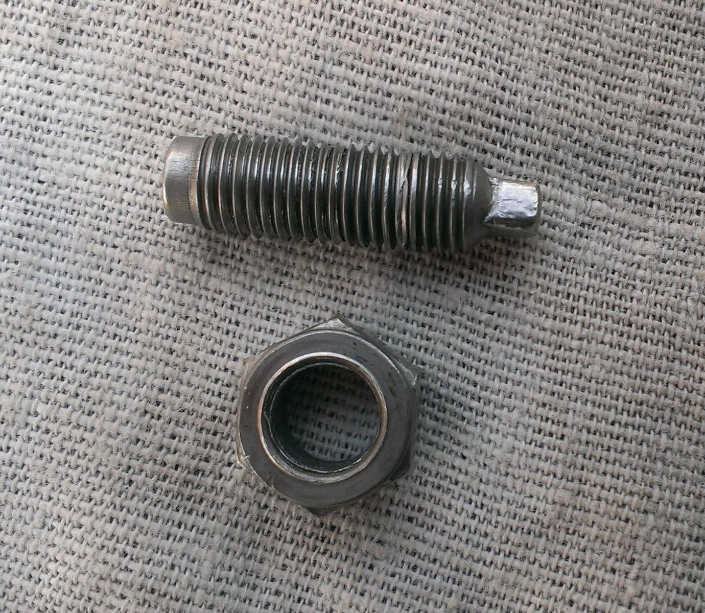

Господа, выручайте, сорвал резьбу на шпильке регулирующей клапанный зазор, которая вкручивается в коромысло, параметры шпильки L=22мм, М6 с шагом 0.75.
Двигатель 163FML-2
Подскажите, где купить или киньте ссылку, очень нужно, мотоцикл встал :(post-9741-0-97239400-1398607735_thumb.jpg
Может просто каленый болт купить и обрезать?
в "Механику" позвонить, хотя сложно с ними, на кого нарвёшся. Раньше в Техдоке можно было аналоги искать, сейчас вроде в экзисте есть такая тема, в магазине по иномаркам каталог по движкам взять (по газораспределительному механизму) там полистать. пардон конечно.
Судя по фото резьба на шпильке норм (ну если только плашкой прогнать), а вот гайка под замену.
В автозапчастях гайки с мелкой резьбой искать надо.
обегал сегодня все местные магазины авто/мото/ и прочей мототехники/бензопил и т.д. везде где могло быть что либо подобное, ни гаек, ни плашек, ни чего нет, нашёл забугорный магазин и нужные детали (14415/156FMl-2 и 14416/156FMl-2) но доставка 40 баксов выходит..
Еще раз, купи каленый болт и напильник/болгарку. А ваще действительно на шпильке резьба норм, на гайке нету, а в коромысле то как с резьбой?
коромысло в порядке, на шпильке витка одного нет, завтра в соседнем городе буду искать плашки и метчики с таким шагом резьбы, если не удастся восстановить родную, буду точить новую шпильку из "ураловского" клапана (хотя какой найду)...
