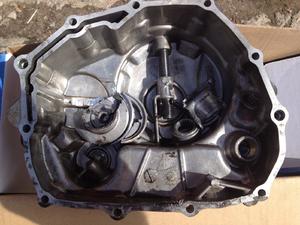

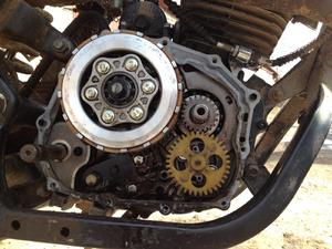

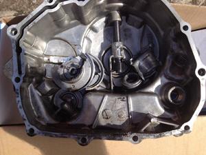

Andrey77 Опубликовано 28 апреля, 2014 Жалоба Опубликовано 28 апреля, 2014 Привет, кто-нибудь сталкивался с такой проблемой?пробило крышку, разобрал - все в опилках, насос разлетелся на 99 кусочков я так понимаю чтое сть различия между старым и новым движком, надо маслонасос заказать и прокладку, от 166 подойдет? у меня понятия не имею какой, но думаю что старый те 165? так? Цитата

Andrey77 Опубликовано 28 апреля, 2014 Автор Жалоба Опубликовано 28 апреля, 2014 свист в районе сцепления на малой скорости. Пробег понятия не имею какой, я его взял в сентябре 13, масло поменял сразу кастрол синтетику, пару месяцев ездил иногда, раз - два в недельку, у меня тогда еще кавушка - нинзя 250 была, так что особо много не гонял на нем. Вот щас завел, прокатился 5 км - поставил, через неделю поехал, опять км пять, и на тебе такая херня крышку пробило, на светофоре смотрю - а он мне весь ботинок, ссуко, обоссал, я его еще завел, до дома пару км доехал) 1 Цитата
Andrey77 Опубликовано 28 апреля, 2014 Автор Жалоба Опубликовано 28 апреля, 2014 во эта штука разлетелась и одним из болтов пробило крышку. странно, что на других ресурсах масляным насосом называется пластмассовая шестерня))) интересно, что пришлют в итоге?))) Цитата

ОлегБ Опубликовано 30 апреля, 2014 Жалоба Опубликовано 30 апреля, 2014 Всем здрасьте! Ни хрена себе, Андрюшка, какая бяка у тебя произошла.. А дальше-глубже не копал, мож там ещё чего оторвалось? Или это как следствие от предыдущего отрыва? Мне кажется, нужно вскрывать-курочить крышку-половинку.. Мож там подшипнику(кам) хана? Цитата
Andrey77 Опубликовано 30 апреля, 2014 Автор Жалоба Опубликовано 30 апреля, 2014 А дальше-глубже не копал, мож там ещё чего оторвалось? Или это как следствие от предыдущего отрыва? Мне кажется, нужно вскрывать-курочить крышку-половинку.. Мож там подшипнику(кам) хана? Я пока от этого в шоке!! Щас попробую заказать насос этот и прокладку честно не знаю даже куда еще копать, Цитата
jenek83 Опубликовано 9 июня, 2014 Жалоба Опубликовано 9 июня, 2014 Я пока от этого в шоке!! Щас попробую заказать насос этот и прокладку честно не знаю даже куда еще копать, Порешал вопрос? Разлетелся у тебя никакой не "насос", а "центробежный масляный фильтр", призванный, главным образом, фильтровать помимо стальной стружки шестерен еще и выработку от дисков сцепления. А масляный насос находится под той-самой пластиковой шестерней и он шестеренчатого типа. У меня тоже, в свое время, он разлетелся (мотик другой), но другой причине - поставил корзину от квадрика. Нашел замену в магазе со скутерами, без проблем. Посадочный шлиц достаточно стандартен для этой техники. Цитата
TTRщик Опубликовано 9 июня, 2014 Жалоба Опубликовано 9 июня, 2014 Порешал вопрос? Разлетелся у тебя никакой не "насос", а "центробежный масляный фильтр", призванный, главным образом, фильтровать помимо стальной стружки шестерен еще и выработку от дисков сцепления. А масляный насос находится под той-самой пластиковой шестерней и он шестеренчатого типа. У меня тоже, в свое время, он разлетелся (мотик другой), но другой причине - поставил корзину от квадрика. Нашел замену в магазе со скутерами, без проблем. Посадочный шлиц достаточно стандартен для этой техники. Ничего себе, так значит у нас есть центробежный масляный фильтр, я и не знал) Серьезно. Судя по тому, какое грязное масло при сливе, такое ощущение что оно ни разу не фильтруется. ДА и помню, когда у меня разваливалась постепенно обгонная муфта, я все мелкие кусочки обоймы находил в масле при его сливе и на магните под сеточкой который я сам установил. Т.е. значит этим центробежным фильтром кусочки металла не задерживались, отсюда вопрос нафиг он нужен тогда? А кто-нибудь знает есть ли какой-то регламент обслуживания этого центробежного фильтра, по идее его же периодически нужно чистить или заменять на новый, если он там что-то фильтрует? 1 Цитата
jenek83 Опубликовано 9 июня, 2014 Жалоба Опубликовано 9 июня, 2014 Такой фильтр - штука древняя и очень эффективная. Фильтрует очень хорошо, но не до такой степени, что масло становится прозрачным ) У меня до Балтмоторса 250 был Зонгшен 2004 года (мотор как у тебя) - там в точности такой же фильтр как у тебя и как на фото. Мне думается, что посадочные шлицы почти у всех одинаковые. Этот фильтр, главным образом, фильтрует масло, что подается насосом в головку блока, на распредвал. А обгонка у тебя с другой стороны, где масло просто плескается. Обломки просто легли на дно без вреда. Регламента как такового нет, но при замене сцепления ты по-любому разбираешь этот фильтр, и само-собою чистишь его, по-другому сцепу не заменить. Внутри у него спрессованная пыль. 1 Цитата
