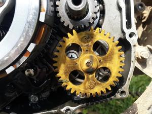

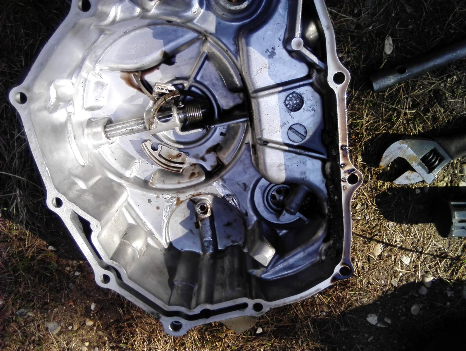

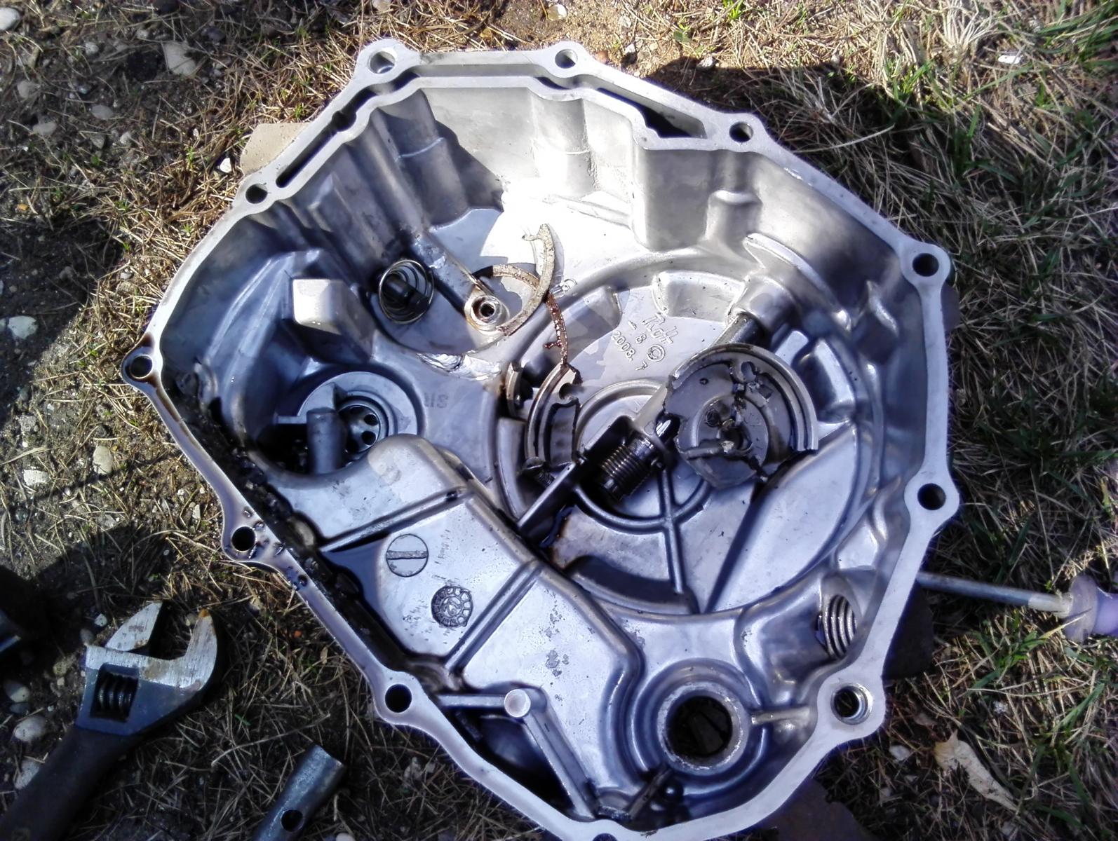

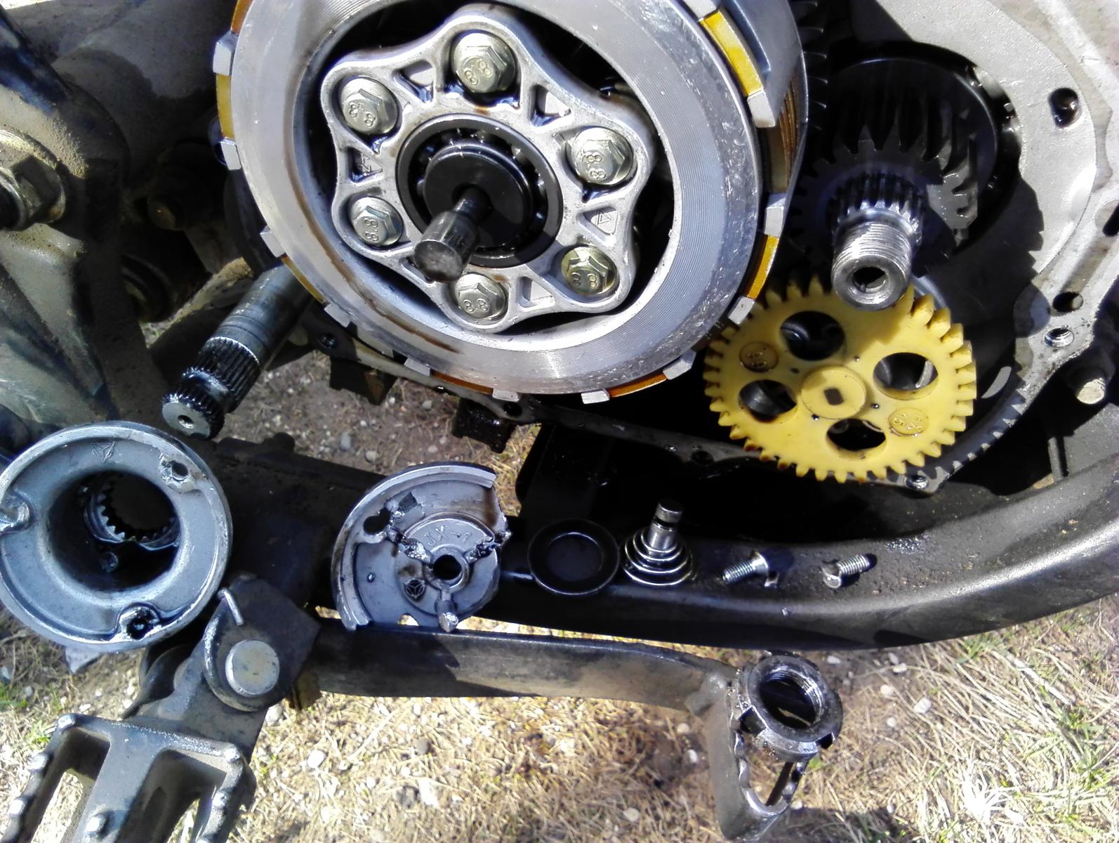

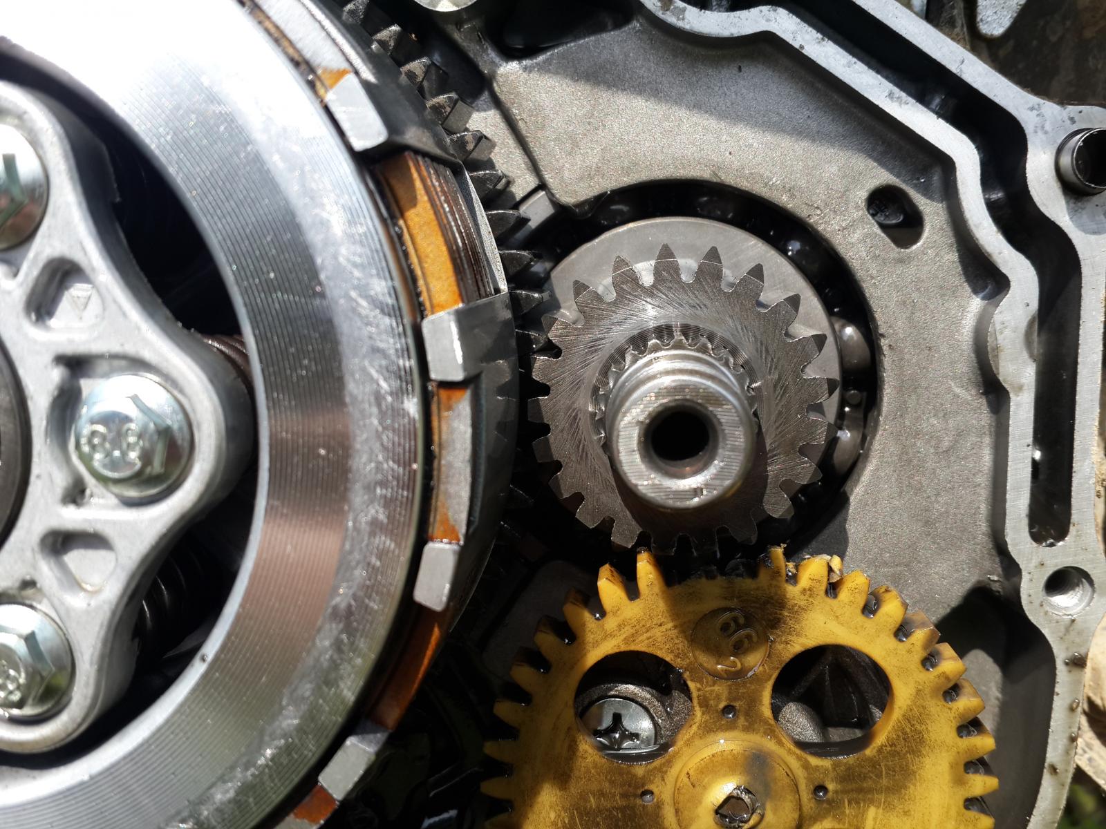

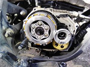

kirs-ilya@yandex.ru Опубликовано 26 мая, 2015 Жалоба Опубликовано 26 мая, 2015 Всем добрый день! Вот и у меня возникла такая же проблема. На перебраном движке проехал километров 300 и вот очередной выезд, непонятое жужжание из движка, удар и......стал работать нормально. Так я еще километров 5 проехал до дома и обнаружил дырку в крышке. Вскрытие показало кучу обломков от насоса и сломанную шестерню масляного насоса. Детали купил, в выходные буду ставить, но все же мучает вопрос что это, кривые руки мастера перебравшего движок или какая другая напасть? Может кто знает? Цитата
kirs-ilya@yandex.ru Опубликовано 26 мая, 2015 Жалоба Опубликовано 26 мая, 2015 Есть предположение что внутренняя гайка, которая крепит фильтр раскручивается и он начинает биться о крышку, из-за этого такой трабл происходит. Так что совет такой, при очередной замене масла не поленитесь открутить крышку и проверить фильтр на предмет люфта, а то последствия могут быть и похуже - Китай как никак. Цитата
Капитан Улитка Опубликовано 26 мая, 2015 Жалоба Опубликовано 26 мая, 2015 Скорее всего какой-то мусор попал в шестерни маслонасоса... Цитата
kirs-ilya@yandex.ru Опубликовано 27 мая, 2015 Жалоба Опубликовано 27 мая, 2015 Скорее всего какой-то мусор попал в шестерни маслонасоса... Этим мусором были осколки и болты от фильтра.... Цитата
Капитан Улитка Опубликовано 27 мая, 2015 Жалоба Опубликовано 27 мая, 2015 Скорее всего это единичный случай, хотя наблюдаем (обслуживаем) уже не первый год порядка десяти мотоциклов... Цитата
