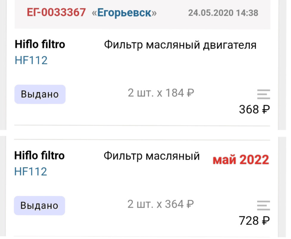

Кстати...
Был очень немало удивлён что в байкленд в розницу фильтра hf оказались очень сильно дешевле чем в интернетах. На том же озон- рублей на 160. Типа автоПитер предлагал по примерно такой же цене, но с нюансами.
Заказываю на экзисте и ввиду распространенности применения этого фильтра, полагаю что для моего 37ми летнего мотоцикла дефицита в данном расходнике ясно не предвидится.

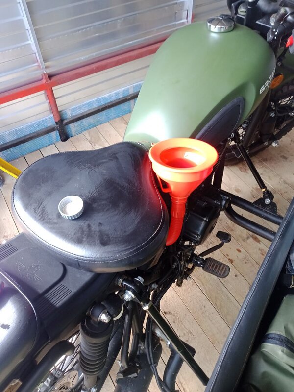

День добрый, так и есть, норма заправки с заменой фильтра 2.5-2.6 литра. Сливаешь и с картера и с маслобака.
Первый раз, меняя "Заводское" масло, была куча мусора, стружки и прочего)  По заливке удобно использовать воронку с длинным хоботом. Заливал синтек 20W50

Продумано. ))) Спасибо за советы!!!

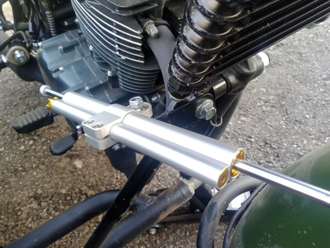

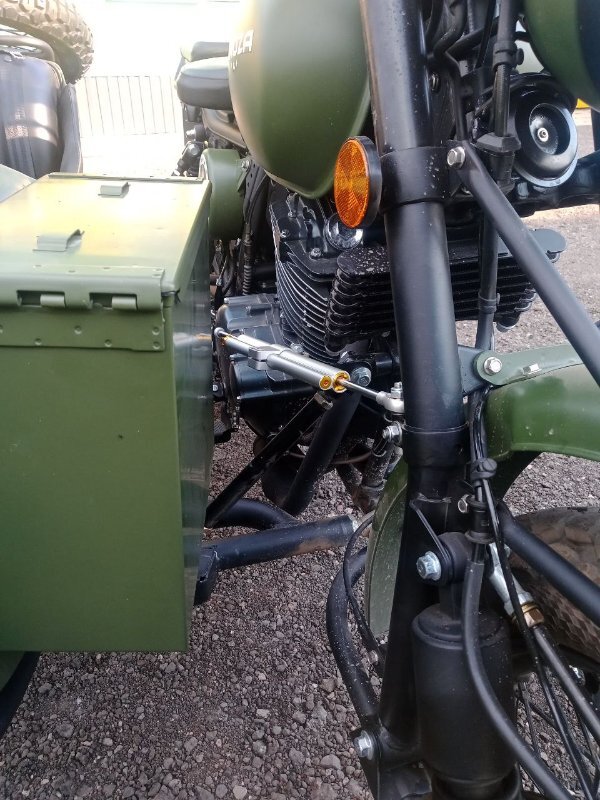

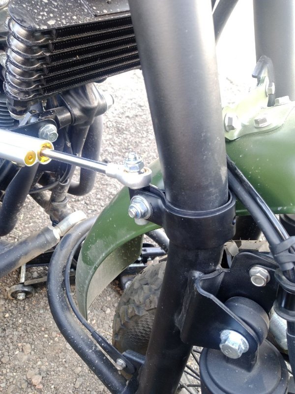

Для адекватной езды на данном мотоцикле, а именно по трассе и не очень хорошему асфальту, надо поставить демпфер руля, покупался с озона. С ним рулёжка становится адекватной и можно отпустить одну руку с руля)  С одной стороны стоит хомут крепления глушителя ваз 2101 к КПП, второе самодельное из подручного железа.
Изменено пользователем Дмитрий60rus
более подробно на вилке выглядит вот так:

Подскажите, какой именно демпфер покупали? Он с регулировкой усилия?
12 часов назад, Акимыч сказал:
https://www.ozon.ru/product/reguliruemyy-dempfer-374-mm-rulevogo-upravleniya-dlya-elektrosamokata-mototsikla-antivobling-1207774215/  вот этот, для самокатов) регулировка есть, работает отлично

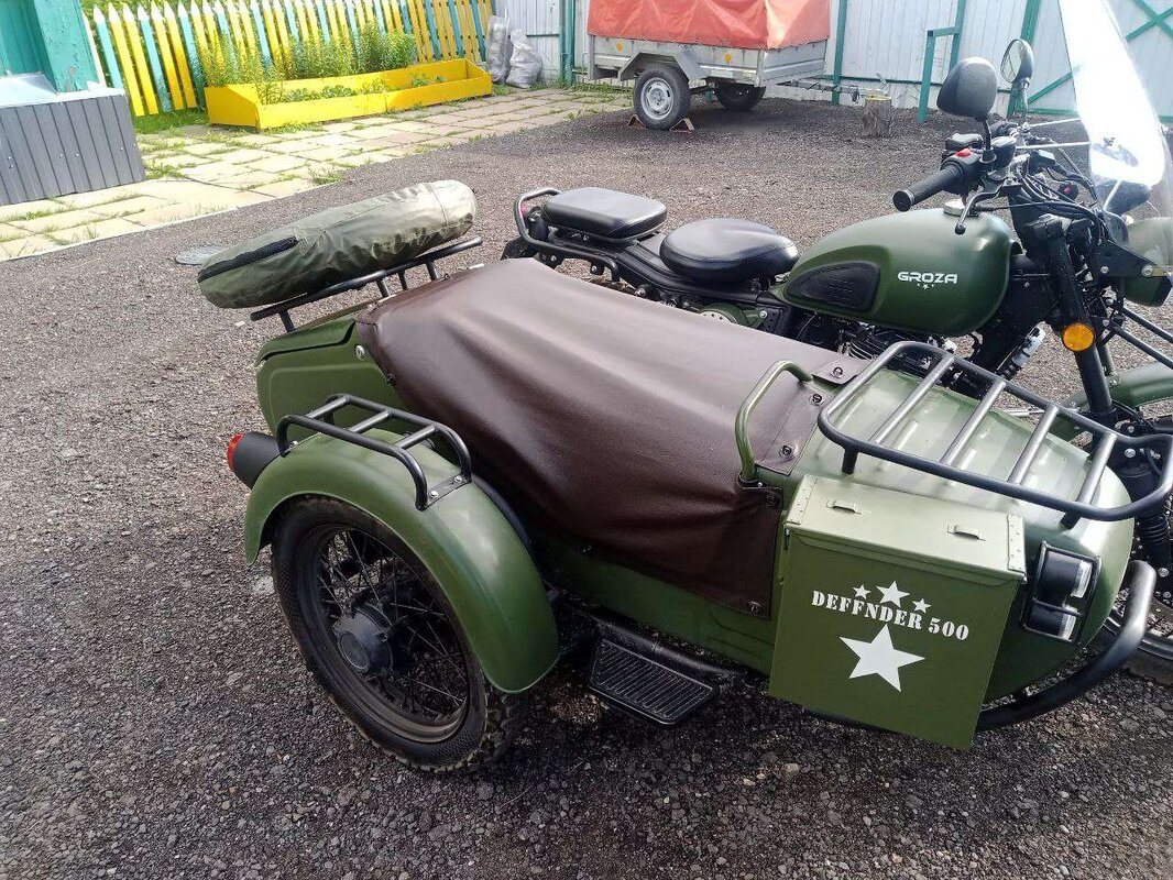

Не, под дождем не была. Но дело тут не в этом. Она на солнце (или при нагреве) начинает хорошо показывать. прям идеально. Есть видео как я ее феном грею и она "чинится" ))). А когда остывает - сразу опять темнеет.  Я на озоне купил приборку универсальную. Подключил. Даже спидометр настроил. Но вот с оборотами была проблема. От родного провода оборотов сигнал она не принимала. Попытка взять импульс с коммутатора привела с перегоранию ЭБУ. 3 недели ждал. Хорошо, что поменяли по гарантии. Отдельное спасибо менеджеру с салона. Вошел в положение. Так что теперь не знаю, что делать. Если новая опять накроется, буду опять лепить универсальную. Только в этот раз, наверное, без тахометра. ))) Или дождусь Романа. Может хорошую ссылочку даст. А пока вопрос по демпферу. )) Чем он улучшит качество езды? Сильно заметно выходит) Просто у меня реально пока не было проблем с рулёжкой. Ехал из Калуги в Тулу по трассе - норм. За городом по щебенке километров 5 тоже норм проехал. И еще кто как сделал чехол на коляску??

Как не игрался со сход развалом, на плохом асфальте при наезде на латки руль кидает, даже подшипник немного подтянул, когда поставил демпфер, данная беда ушла.  На новом урале и более дорогих китайских колясычах демпфер стоит с завода. А по поводу тэнта, купил кож зам и по месту выкраивал и подшивалimage.thumb.jpeg.76b52079e5f086641245b14e286e0b32.jpeg
