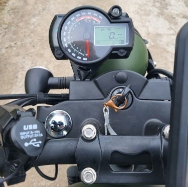

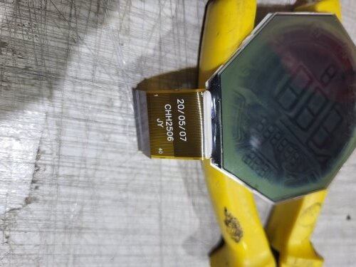

Дмитрий-71 Опубликовано 5 июля Жалоба Поделиться Опубликовано 5 июля Всем доброго времени суток. Сегодня добрались руки до панели. Дисплей стал совсем черный. Но обнаружил интересный факт: если ее нагреть, то изображение появляется четко. Разобрал ее с помощью фена. Достал дисплей. Качество, конечно, ужасное. Попробовал за рассеивателем поставить 3 резистора на 150 Ом. Нагрев пошел, но мало. Долго прогревается. На следующей неделе поставлю 4 китайских сопротивления на 150 Ом. Они поменьше и должны греться посильнее. А пока что поставил вот такую панельку. Брал на синем маркетплейсе за 1500р. Везли из китая. Но она работает!!! Там есть такие же внешне, но другие версии. Они стоят дорорже. На них не работает тахометр. Ну и пришлось немного удлинить провода. Посмотрим, сколько проживет эта... 1 Цитата Ссылка на комментарий Поделиться на другие сайты Поделиться
Дмитрий60rus Опубликовано 5 июля Жалоба Поделиться Опубликовано 5 июля 2 часа назад, Дмитрий-71 сказал: Всем доброго времени суток. Сегодня добрались руки до панели. Дисплей стал совсем черный. Но обнаружил интересный факт: если ее нагреть, то изображение появляется четко. Разобрал ее с помощью фена. Достал дисплей. Качество, конечно, ужасное. Попробовал за рассеивателем поставить 3 резистора на 150 Ом. Нагрев пошел, но мало. Долго прогревается. На следующей неделе поставлю 4 китайских сопротивления на 150 Ом. Они поменьше и должны греться посильнее. А пока что поставил вот такую панельку. Брал на синем маркетплейсе за 1500р. Везли из китая. Но она работает!!! Там есть такие же внешне, но другие версии. Они стоят дорорже. На них не работает тахометр. Ну и пришлось немного удлинить провода. Посмотрим, сколько проживет эта... Передергивание шлейфа так же результата не дало? есть ещё фото платы приборки? Цитата Ссылка на комментарий Поделиться на другие сайты Поделиться
Дмитрий60rus Опубликовано 5 июля Жалоба Поделиться Опубликовано 5 июля https://ru.made-in-china.com/co_szshareway/product_Full-Transparent-FPC-Interface-Black-and-White-Segment-LCD-Module_uonneoshhg.html Любопытно, этот экран даже гуглится)) Цитата Ссылка на комментарий Поделиться на другие сайты Поделиться
Дмитрий-71 Опубликовано 5 июля Жалоба Поделиться Опубликовано 5 июля 21 минуту назад, Дмитрий60rus сказал: Передергивание шлейфа так же результата не дало? есть ещё фото платы приборки? Нет. Дисплей черный даже при полном отключении от платы. Единственный способ "починить" - нагреть. Там есть место для сопротивлений или нагревающего кабеля. В понедельник сделаю еще фото. Цитата Ссылка на комментарий Поделиться на другие сайты Поделиться
