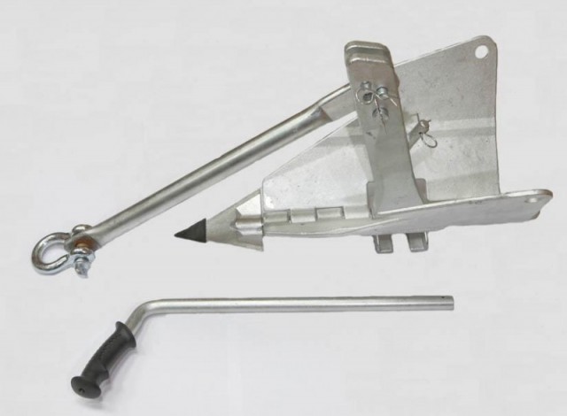

DARKMAN Опубликовано 2 января, 2015 Жалоба Опубликовано 2 января, 2015 Якорь в чистом поле вряд ли поможет... Но это уж мне кажется небольшой перебор, хотя, если организовать маленький бизнес: "Вытащу Ваш мот из любой грязи. Недорого", то почему бы и нет... ) джипы вытаскивать помогает а мот не поможет :blink: приколист :rolleyes: Цитата
DARKMAN Опубликовано 2 января, 2015 Жалоба Опубликовано 2 января, 2015 Якорь... Интересненько, надо будет сделать разборный. А так пока топор, чтоб вырубить кол, к которому цепляться. Ну лебёдка это на крайний случай. Есть мысль уплотнить барахло толстым поролоном. на фотке кстати разборный Цитата
Vladikas Опубликовано 2 января, 2015 Жалоба Опубликовано 2 января, 2015 Погуглил "якорь для лебёдки". Картинки очень интересные. Я не был в курсе этого вопроса, просвещаюсь. Цитата
