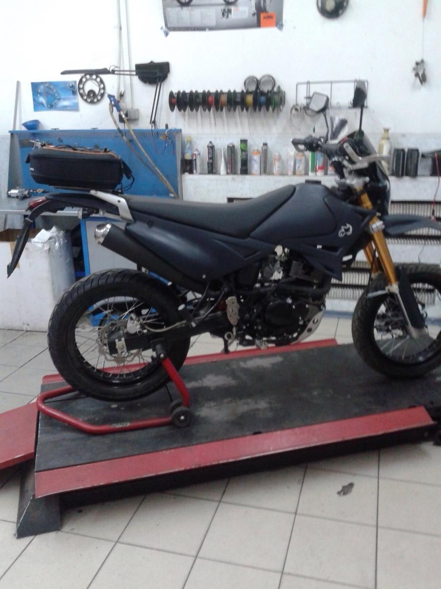

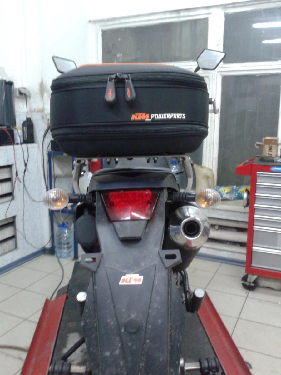

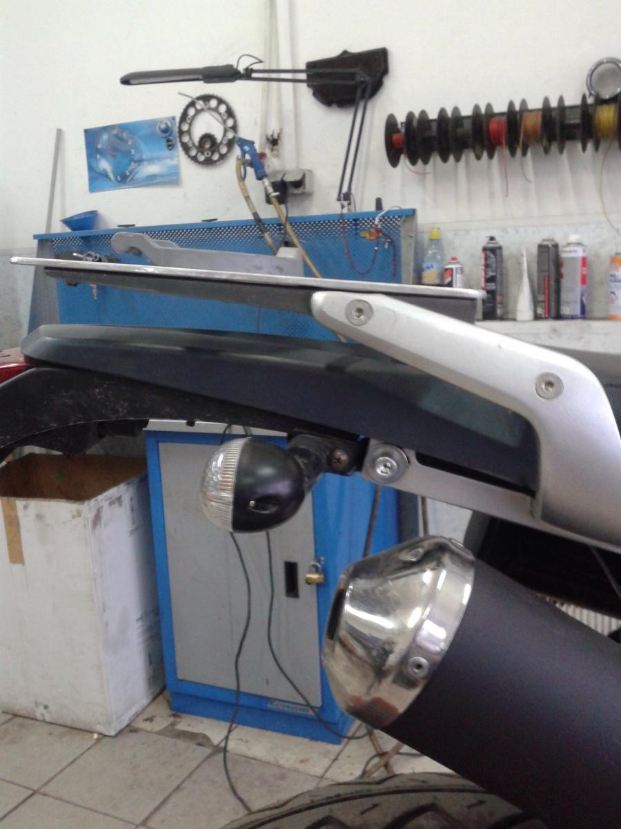

Moroz86 Опубликовано 2 февраля, 2015 Жалоба Опубликовано 2 февраля, 2015 А вот вариант багажной системы на штатные ручки(вес вместе с ручками 600грамм), потом все покрасил ось порошком и потайными болтами скрутилось ни грамма сварки... 5 Цитата
Vladimir78 Опубликовано 2 февраля, 2015 Жалоба Опубликовано 2 февраля, 2015 Толково сделано. Главное не перегружать. Ручки легко отламываются. Или ты их полностью внутри усилил? Демпферы убрал? 1 Цитата
Moroz86 Опубликовано 3 февраля, 2015 Жалоба Опубликовано 3 февраля, 2015 да демферы убраны, это все жесткая конструкция получилась... Цитата
Jhonkin Опубликовано 3 февраля, 2015 Жалоба Опубликовано 3 февраля, 2015 Крепление в форме подковы? отдельный респект :D 1 Цитата
Moroz86 Опубликовано 3 февраля, 2015 Жалоба Опубликовано 3 февраля, 2015 подкова это уже не моя фишка, это кронштейн Ктмовский для большинства сумок. Цитата

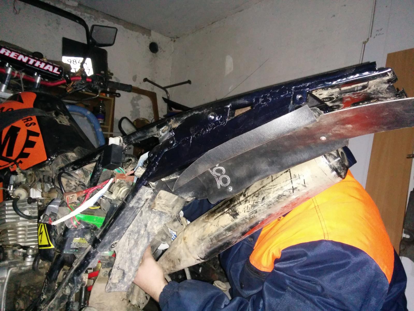

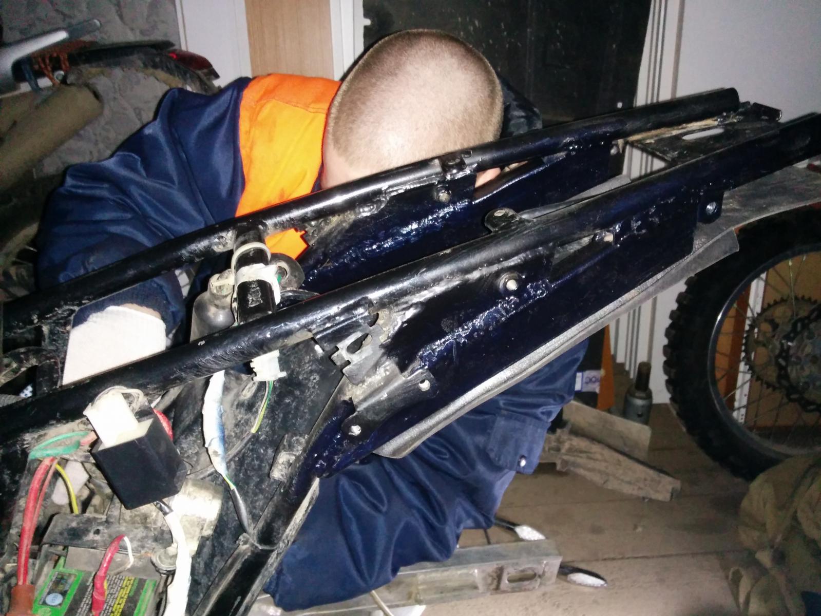

yaschig Опубликовано 27 марта, 2015 Жалоба Опубликовано 27 марта, 2015 Вот так усилил хвост, что бы впредь его не загинало из-за веса багажа. Напоминаю это актуально для тех кто делает багажник с выносом на зад, там получается большое усилие на заднее крепление, в следствии чего и загинпет хвост. Цитата
bord-51 Опубликовано 28 марта, 2015 Жалоба Опубликовано 28 марта, 2015 Тогда уж и тут усиль, я красным отметил. Чтоб диагональная труба на изгиб не работала. 1 Цитата
BVS Опубликовано 28 марта, 2015 Жалоба Опубликовано 28 марта, 2015 ИМХО, для усиления хвоста, вместо наваривания дополнительного железа, лучше применять бугеля правильной конструкции: две точки крепления к хвосту, и одна в нижней точке рамы (можно в точке крепления пассажирских подножек) - так формируется жёсткий треугольник, значительно уменьшающий работу рамы на изгиб и растяжение. Таким образом убиваются два зайца: формируется полноценная багажная система и обеспечивается грамотное усиление хвоста, максимально нивелирующее работу на изгиб и растяжение. Цитата
yaschig Опубликовано 28 марта, 2015 Жалоба Опубликовано 28 марта, 2015 Bord51 идея хорошая, но уже поздно, потом если понадобится. BVS бугель не прокатиться думаю т.к. получается очень длинная диагональ, думаю она будет играть и от чрезмерной нагрузки прогнется. 1 Цитата
BVS Опубликовано 28 марта, 2015 Жалоба Опубликовано 28 марта, 2015 Bord51 идея хорошая, но уже поздно, потом если понадобится. BVS бугель не прокатиться думаю т.к. получается очень длинная диагональ, думаю она будет играть и от чрезмерной нагрузки прогнется. Да, играет, если тянуть к водительской подножке (на дёртмотошопе представлен такой вариант минималистичных бугелей, так вот их автор говорит, что треугольник таки работает, но трубы играют и стоит делать плечо короче), но, если к пассажирской - будет самое то. Цитата
