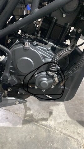

Trept Опубликовано 31 июля Жалоба Опубликовано 31 июля Можете пожалуйста отправить фото где находиться масляной фильтр а то не могу найти его Цитата
сашок 1 Опубликовано 31 июля Жалоба Опубликовано 31 июля 6 часов назад, Trept сказал: Можете пожалуйста отправить фото где находиться масляной фильтр а то не могу найти его Рядом со сливной пробкой будет пробка побольше под ней стоит фильтр масляный сетка Цитата
сашок 1 Опубликовано 31 июля Жалоба Опубликовано 31 июля 4 минуты назад, сашок 1 сказал: Рядом со сливной пробкой будет пробка побольше под ней стоит фильтр масляный сетка Фото что-то не загружается Цитата
Tirafen Опубликовано 7 августа Жалоба Опубликовано 7 августа 12 часов назад, Trept сказал: Тут же масляной фильтр правильно ? это помпа)) фильтр и пробка с другой стороны Цитата
