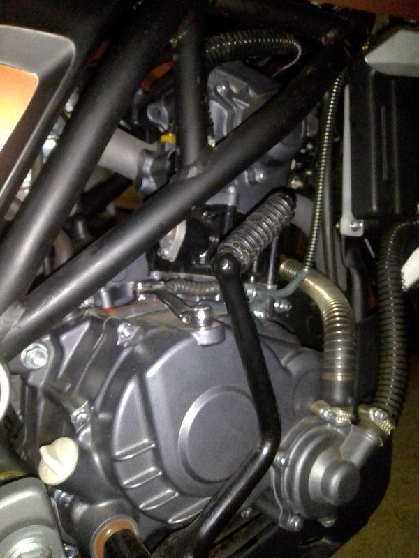

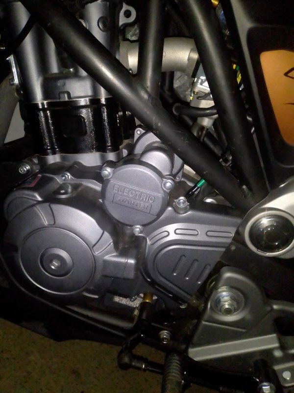

serbuna Опубликовано 21 февраля Автор Жалоба Поделиться Опубликовано 21 февраля Цитата Ссылка на комментарий Поделиться на другие сайты Поделиться

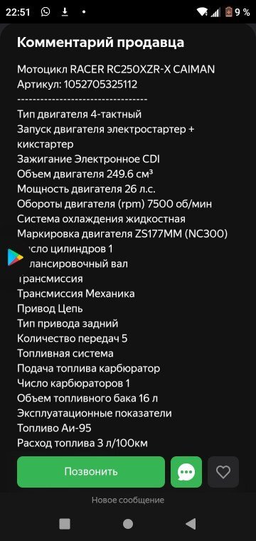

serbuna Опубликовано 21 февраля Автор Жалоба Поделиться Опубликовано 21 февраля Тогда что за двигатель ? На руководство полагаться видимо не стоит, они моту глушак с боку пририсовали когда он снизу. И еще какой бензин 92 или 95? Кто подскажет точно. Цитата Ссылка на комментарий Поделиться на другие сайты Поделиться
serbuna Опубликовано 21 февраля Автор Жалоба Поделиться Опубликовано 21 февраля На некоторых сайтах пишут продавцы- zs177mm (nc300) и бензин 95 Цитата Ссылка на комментарий Поделиться на другие сайты Поделиться
Андрей Соколов Опубликовано 21 февраля Жалоба Поделиться Опубликовано 21 февраля 1 час назад, serbuna сказал: На некоторых сайтах пишут продавцы- zs177mm (nc300) и бензин 95 Чувак,уже давно за этот движок все узнали,вот его название yinxiang NSR300,вот почитай если интересно https://ru.bossgoo.com/product-detail/yinxiang-engine-nsr300-body-kit-engine-56317881.html Цитата Ссылка на комментарий Поделиться на другие сайты Поделиться
Genius Опубликовано 21 февраля Жалоба Поделиться Опубликовано 21 февраля 48 минут назад, Андрей Соколов сказал: Чувак,уже давно за этот движок все узнали,вот его название yinxiang NSR300,вот почитай если интересно https://ru.bossgoo.com/product-detail/yinxiang-engine-nsr300-body-kit-engine-56317881.html Это не NSR , но похож на 80-90% Крышка и помпа другая, ход короче по размеру цилиндра. Уже чуть другая модификация, и возможно поршень 77мм. Но все равно база все та же как NSR. Цитата Ссылка на комментарий Поделиться на другие сайты Поделиться
serbuna Опубликовано 22 февраля Автор Жалоба Поделиться Опубликовано 22 февраля https://racer-parts.ru/katalog/dvigatel-zs177mm-250-cc-rc250-gy8a вот нашел каталог запчастей, помпа , головка и крышка сходиться , да и низ двигателя тоже. Опираясь на каталог запчастей -модификация: gy8a и его уже устанавливали на racer в других моделях только в России. На nsr тоже похож, но действительно есть различия. Цитата Ссылка на комментарий Поделиться на другие сайты Поделиться
