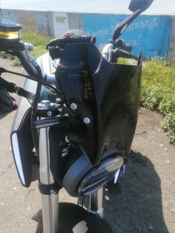

Tirafen Опубликовано 6 июля Жалоба Опубликовано 6 июля ветровичок еще поставил, хотя бы на сотне не сдувает теперь. это от хонды цб300р с али тоже Цитата

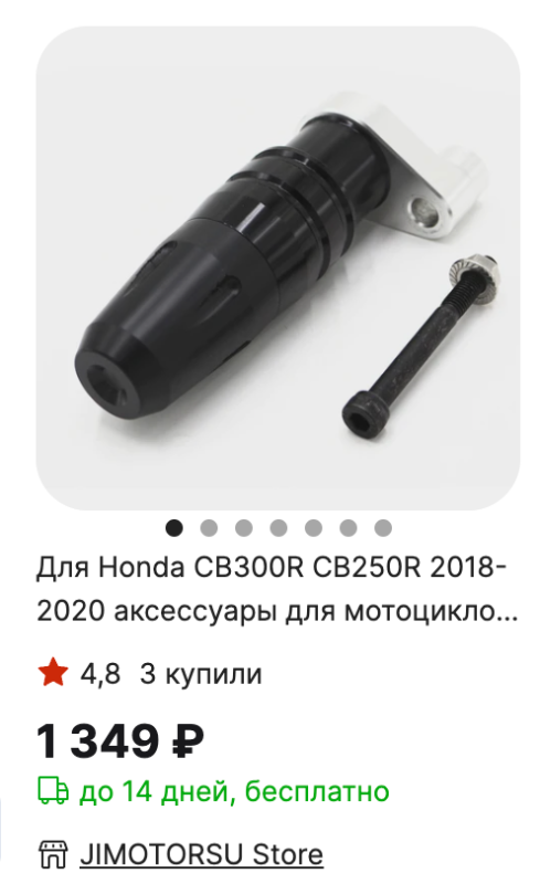

AC78 Опубликовано 9 июля Жалоба Опубликовано 9 июля В 06.07.2024 в 09:19, Tirafen сказал: Мне нравится.Кидай ссылки.Также закажу Цитата
AC78 Опубликовано 9 июля Жалоба Опубликовано 9 июля В 06.07.2024 в 09:21, Tirafen сказал: ветровичок еще поставил, хотя бы на сотне не сдувает теперь. это от хонды цб300р с али тоже С ветровиком не очень стало.Похож на мопед...Ну а так классно что ты занялся улучшениями.. Цитата

Tirafen Опубликовано 9 июля Жалоба Опубликовано 9 июля (изменено) 1 час назад, AC78 сказал: Мне нравится.Кидай ссылки.Также закажу вот такие я заказывал хммм. пропадает куда-то ссылка в общем, на китайском могучем переведенном оно в поиске "Для Honda CB300R CB250R 2018-2020 аксессуары для мотоциклов аварийные колодки выхлопные слайдеры защита от ударов" Изменено 9 июля пользователем Tirafen Цитата

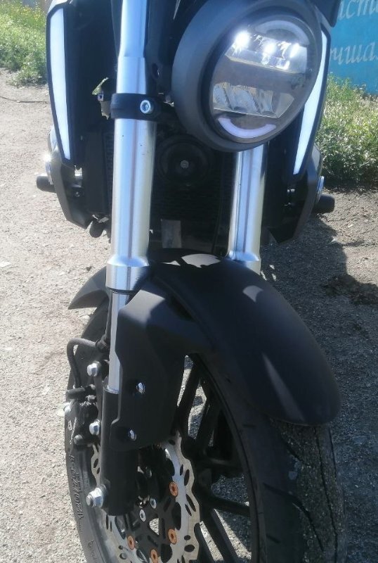

Tirafen Опубликовано 10 июля Жалоба Опубликовано 10 июля 19 часов назад, AC78 сказал: Брат а скинь фотку со стороны фары фэйсом.Хочу посмотреть со стороны как они выпирают если прямо смотреть 1 Цитата

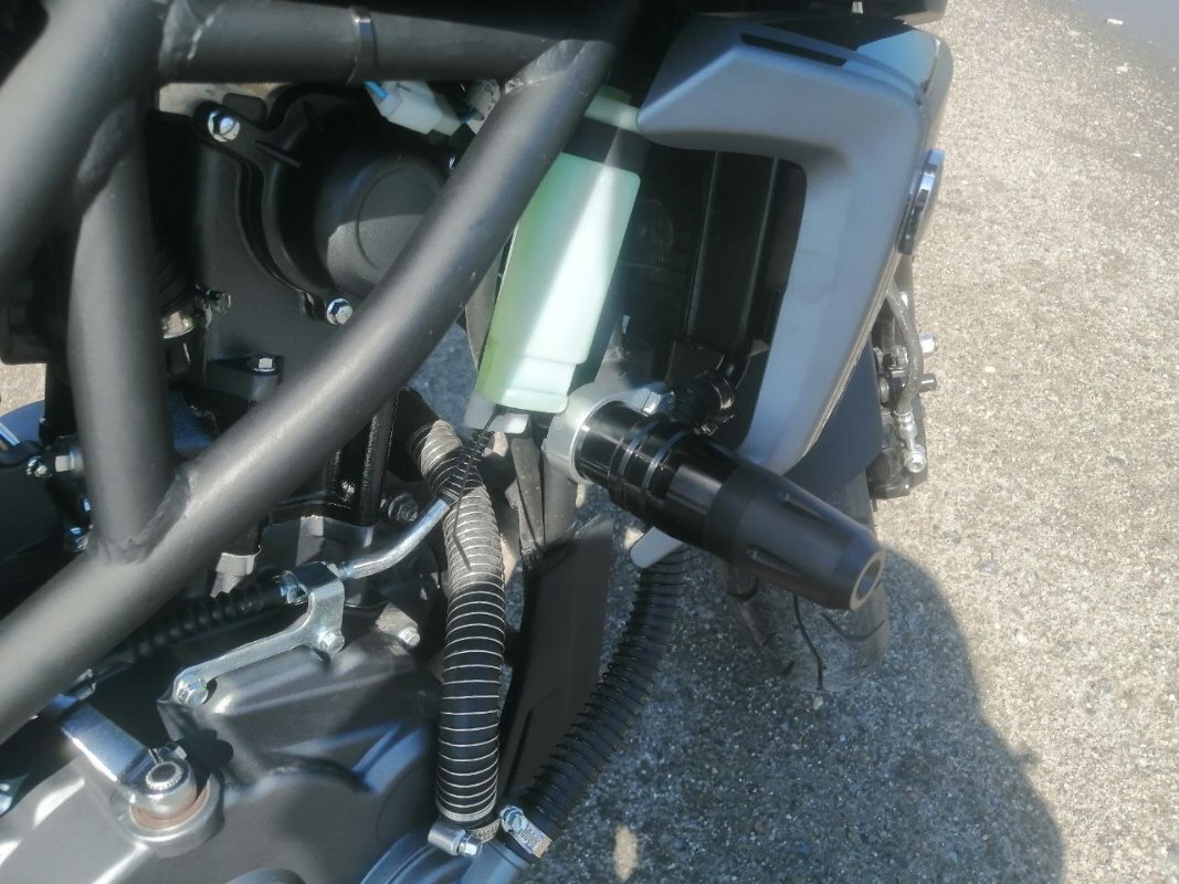

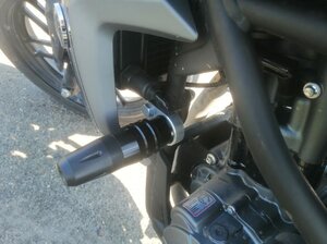

AC78 Опубликовано 11 июля Жалоба Опубликовано 11 июля В 10.07.2024 в 05:26, Tirafen сказал: Мне нравится, а как они крепятся ?Буду заказывать Цитата

Tirafen Опубликовано 11 июля Жалоба Опубликовано 11 июля 1 час назад, AC78 сказал: Мне нравится, а как они крепятся ?Буду заказывать там под радиатором отверстие в раме, две куска рамы крепятся, как я понял. выкручиваешь болт, прям в отверстие снаружи ставишь основу слайдера, закручиваешь. болты и гайки только новые купить надо, 10*80 я по-моему брал болты. с правой стороны придется убрать кожух черный с бачка или подрезать его, чтобы слайдер встал. я не стал резать, просто бачок сдвинул чуть и на стяжку прицепил, потом чего-нибудь сделаю с этим 1 Цитата
