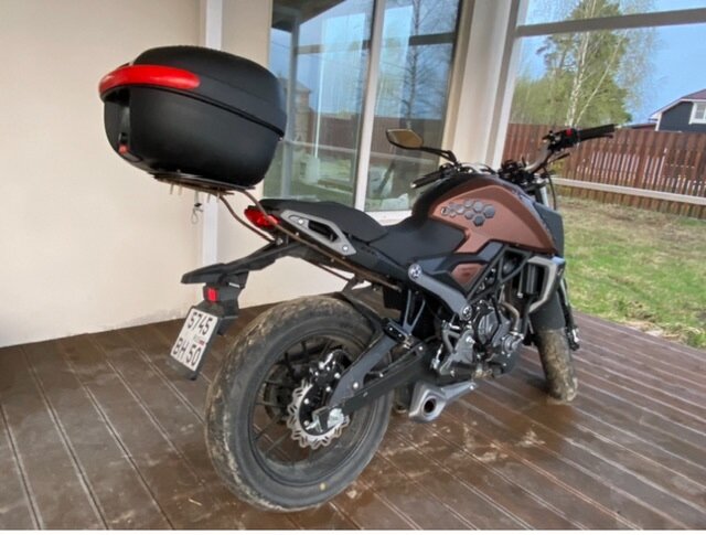

Моя мотосумка вместо кофра. Видео и фото в отзыве.  Вот купил себе мотосумку. Выглядит нормально. Отказался я от кофра. Не нравится мне внешний вид мотоцикла с ним.

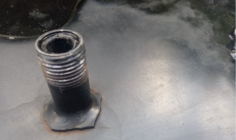

Клиент прислал видео-из мотоцикла течёт бензин потоком как из крана на кухне)) Пробег 2300.
Мот не падал и внешне как новенький.
Сначала думал,что слетел шланг с краника,но поток был мощнее в несколько раз.
Приезжаю эвакуировать,заглядываю под бак-мать честная!
Бак лопнул вокруг резьбового штуцера краника! Просто от вибрации!
Попытки найти бак в продаже не увенчались успехом.
Нашёл хорошего сварщика. Тот зачистил место сварки и приступил к работе. Варил TIG-ом в аргоновой среде.
Возился почти час. В итоге вердикт-сварить нормально не получится,шов трескается т.к. бак изготовлен из стали а труба штуцера из цветного металла типа латуни. ОРУ!!!
Решили,что я изготовлю или вырежу из другого бака штуцер из стали,принесу ему и он приварит.
