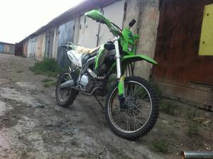

Здорово, мужчины! Принимайте в ряды!
Наконец то я тоже приобрел себе лисапед  :D
Мальчугана назвал Кузя (производное от "Кузнечик")  :D
Пробег 1 400.
Выбирал и покупал его для меня мой друган в соседнем городе, привезли мне его в пятницу около 10 часов вечера. Как забрал, на радостях катал до двух часов ночи, не мог остановиться, хотя 15 лет не ездил на мотике.  :lol: При этом 15 лет назад был мотоопыт всего лишь с месяц. :ph34r:
Состояние:
1. Седуху у прошлого хозяина съела собака, поэтому пока катаю на голом поролоне, прилепленном скотчем.
2. Ни один стопсигнал не работает, т.к. провода оторваны;
3. Карб нужно репетировать и репетировать.
А вообще, наконец то я счастлив!  :rolleyes:
