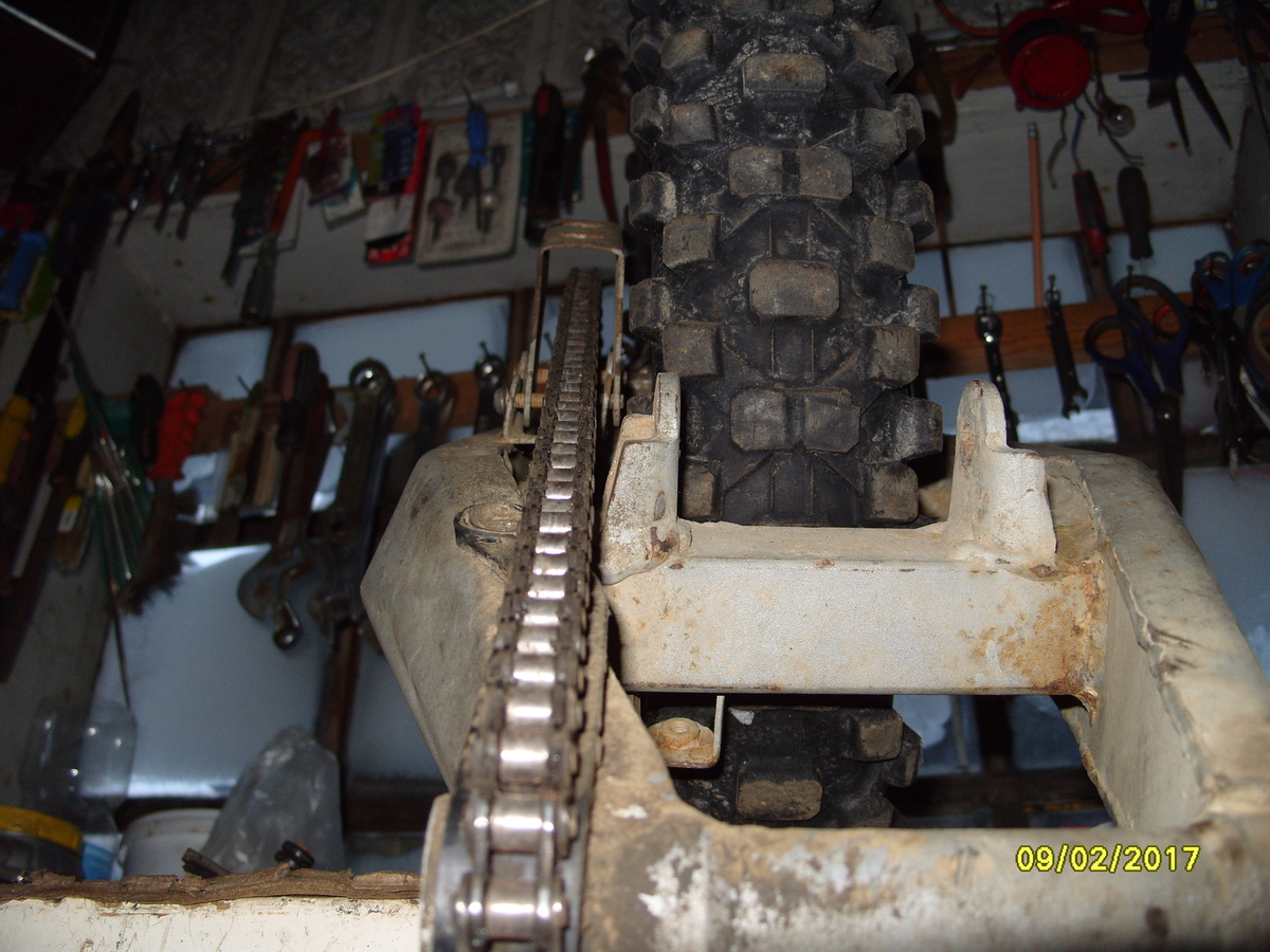

    Вторая втулка маятника тоже оказалась лопнутая, видать клинило из-за ржавчины, а запчасти уже в пути, придётся ещё заказ делать, пытаюсь найти подходящую втулку на 17мм. типа поршневого пальца.  Мысль появилась заполнить ось маятника маслом, найти бы какое нибудь гуще масло чем трансмиссионое. Боковые подшипники маятника если что, думаю можно заменить на пластиковые шайбы без проблем.
    На снятом маятнике проще настроить ловушку цепи более менее правильно, была загнута хрен пойми как. В идеале конечно лучше отпилить и по новой приварить.

Обнаружил неприятную мелочь, все болты в прогрессии имеют слишком длинную резьбу, а резьба имеет меньший диаметр чем сам болт, в итоге несимметричная нагрузка на подшипники, перекос треугольного рычага, у меня треугольник всегда одним боком тёрло. Нашёл новые, нормальные болты. Задняя ось с таким же косяком, но её найти сложно.
У меня тоже трёт одним боком! Я на работе искал - не нашёл( пройдусь по магазинам может найду что, тоже поменяю СПС!
   C болтами можно сделать так: находишь на замену  только самый длинный болт, на заменённый длинный дорезаешь резьбу сколько надо, укорачиваешь  и ставишь его на место среднего, а средний на место короткого аналогично длинному.:)

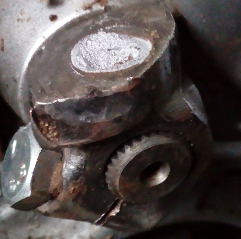

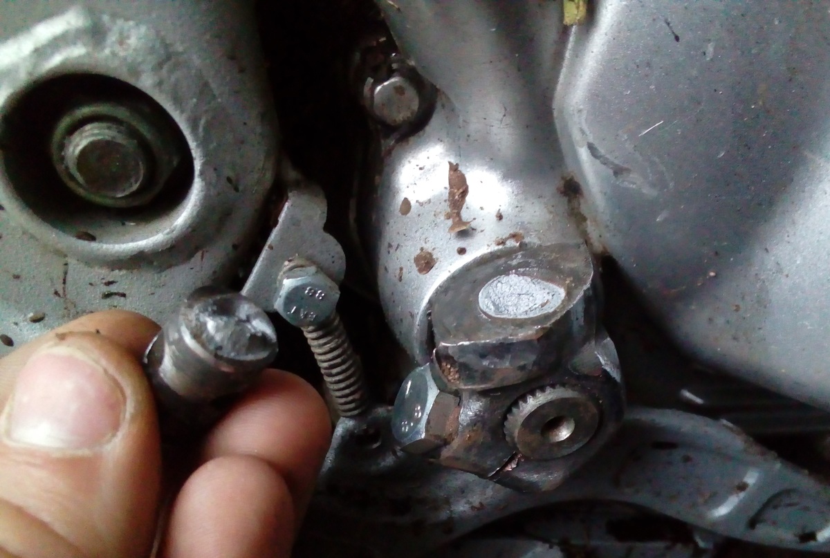

Всем Привет .
Кто-нибудь сталкивался с такой проблемой, что отламывался Кик стартер?
Если да, то как починить\переделать можно?
Заказывать не хочется...
Вот фото где и как отломалось.

55 минут назад, Misha512 сказал:
Всем Привет .
Печально. Но наверное придется покупать. Нагрузка там большая, вряд ли что то не монолитное (сварка, резьба) будет держаться.
Где то на видео уже видел, как у парняги тоже отломился. Видимо слабое место. Может стоит посмотреть на кик от другого мота, шлицы лишь бы совпадали.

10 часов назад, Misha512 сказал:
Всем Привет .
Думаю тут вряд ли что- то поможет...
