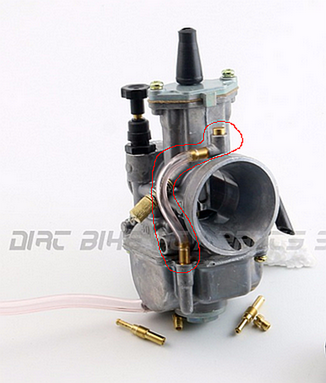

Ни разу не держал такой карб в руках, кто знает, что за трубка обведённая красным, что за система.?
http://ru.aliexpress.com/item/Carburetor-OKO-CARB-Super-Performance-Power-Jet-for-RACING-PARTS-Scooters-dirt-bike-ATV-30mm/1787847792.html?tracelog=rowan&rowan_id2=ae_pay_low_mail_template_ru_RU_2018-02-25&rowan_msg_id=3ebad2e535b04d708b33310de6cad25a&ck=in_edm_other

В 25.02.2018 в 03:59, Mr. Sky сказал:
Судя по конструкции это воздушный канал с жиклёром, а вот на какую из систем пока не ясно. Тоже такой купил, жду когда доставят.
( брал чуть дешевле: https://ru.aliexpress.com/item/PWK-28-30-32-34-28MM-30MM-32MM-34MM-Carburetor-for-Koso-OKO-Keihin-With-Power/32750231503.html?spm=a2g0s.9042311.0.0.6yd2v1 )
