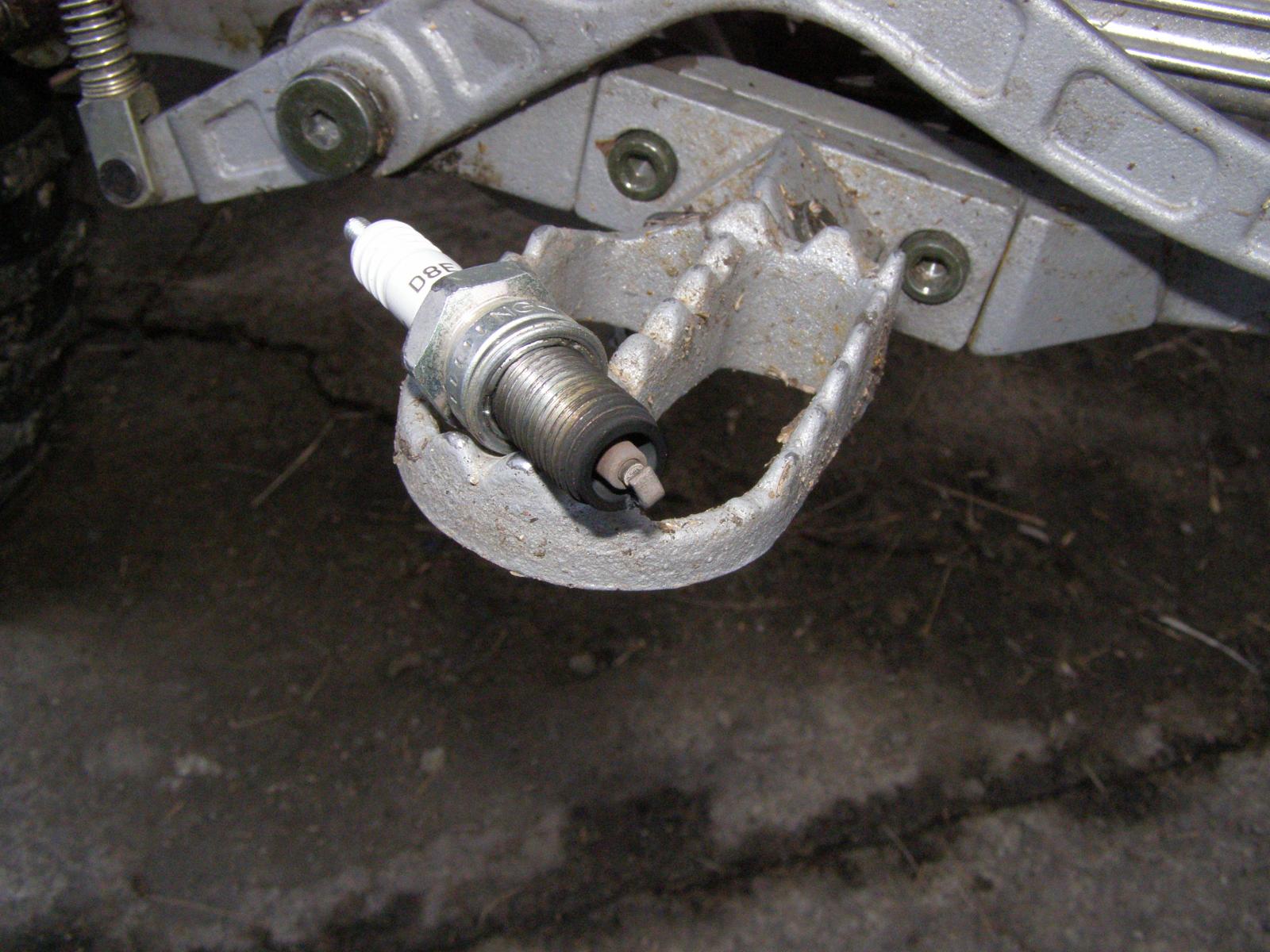

Отчитываюсь: сегодня сделал выезд по трассе и немного по проталинам (под травой сплошной лед, очень скользко). Везет хорошо, тяга ровная, провалов в резком разгоне не наблюдается. Легко разогнался до 100км\ч по спидометру, дальше не стал, по ощущениям жиклера (сейчас 110) достаточно. Пока остановлюсь на этом.
Вот свеча после 20мин поездки:

Свеча у тебя по моему супер. У меня на 110 тяга сразу увеличилась, игла была максимально поднята, а  на 130, игла посередине, на первой на дыбы пытается встать.

Все индивидуально, определяется только на практике. Ставь и пробуй: личные ощущения и цвет свечи - лучшие советчики!
Я думаю, чтобы полноценно проверить главный жиклёр, надо найти дорогу в гору, заехать в неё на полном газу и посмотреть на свечу. По прямой придётся слишком быстро ехать.
согласен ,сегодня нашел в гараже на 112 провалов вообще нет

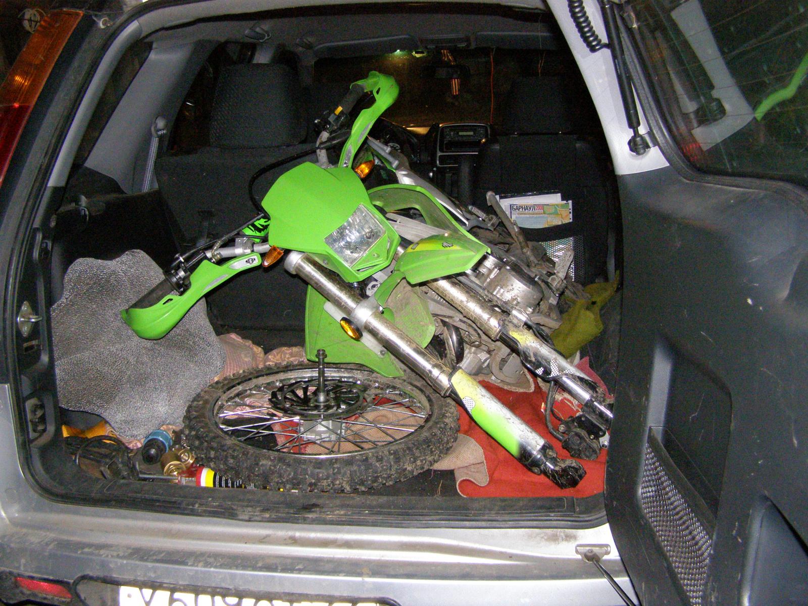

Без экстрима, обвыкаюсь.  Просто одной из задач было опробовать динамику и приемистость двигателя после регулировок карбюратора (а также не поддаться соблазну залезть в грязь т.к. привезли мотоцикл внутри Хонды СРВ и домой планировалось вернуться также).
