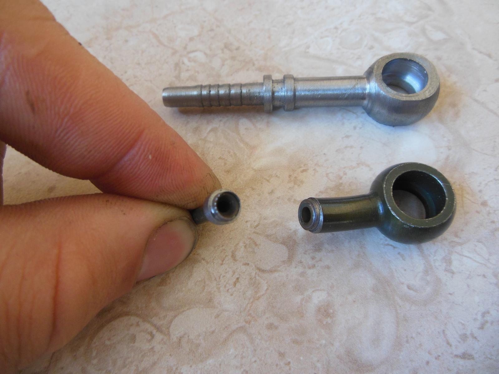

Shcherbakov Опубликовано 11 июня, 2014 Автор Жалоба Опубликовано 11 июня, 2014 По невнимательности , устанавливая заднее колесо не закрепил тормозной шланг. Итог - шланг перетерся об колесо. Начал искать по магазинам нужной длинны тормозной шланг но не нашел . Купил на время 90см-й шланг от скутера, поставил, прокачал, но задний рабочий тормозной цилиндр, отказался давать такое давление для длинного шланга. Нашел завод по изготовлению шлангов высокого давления. Заказал, два дня и готово но дороговато. На фото сверху наконечник тормозного шланга "банжо" , был выточен токарем.На фото снизу наконечник тормозного заднего шланга "банжо" от мотоцикла Irbis xr250 ( Viper v250vxr) который был установлен в стоке с завода производителя. Токарь который точил наконечники , сказал что эти шланги которые стояли на мотоцикле для суицидников . Родной фитинг не ломали специально, это он так там стоял - трубочка просто стоит встык к фитингу "банжо" а сверху просто обжат резиной (самим шлангом) и обжат металлической втулкой . Делайте выводы. Цитата

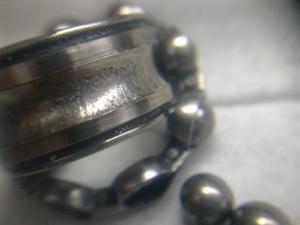

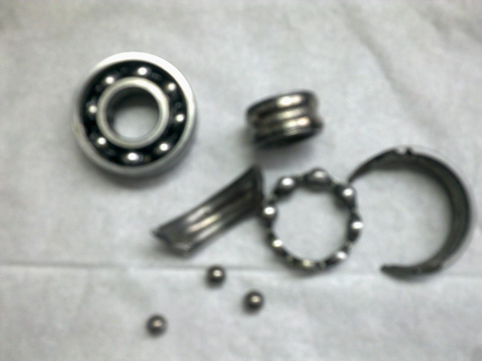

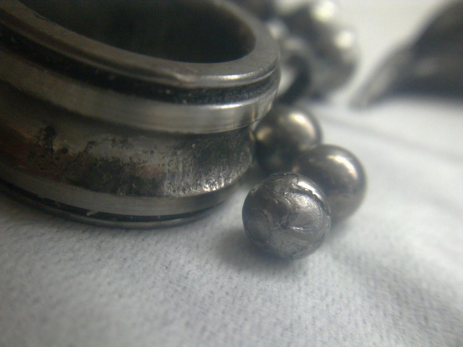

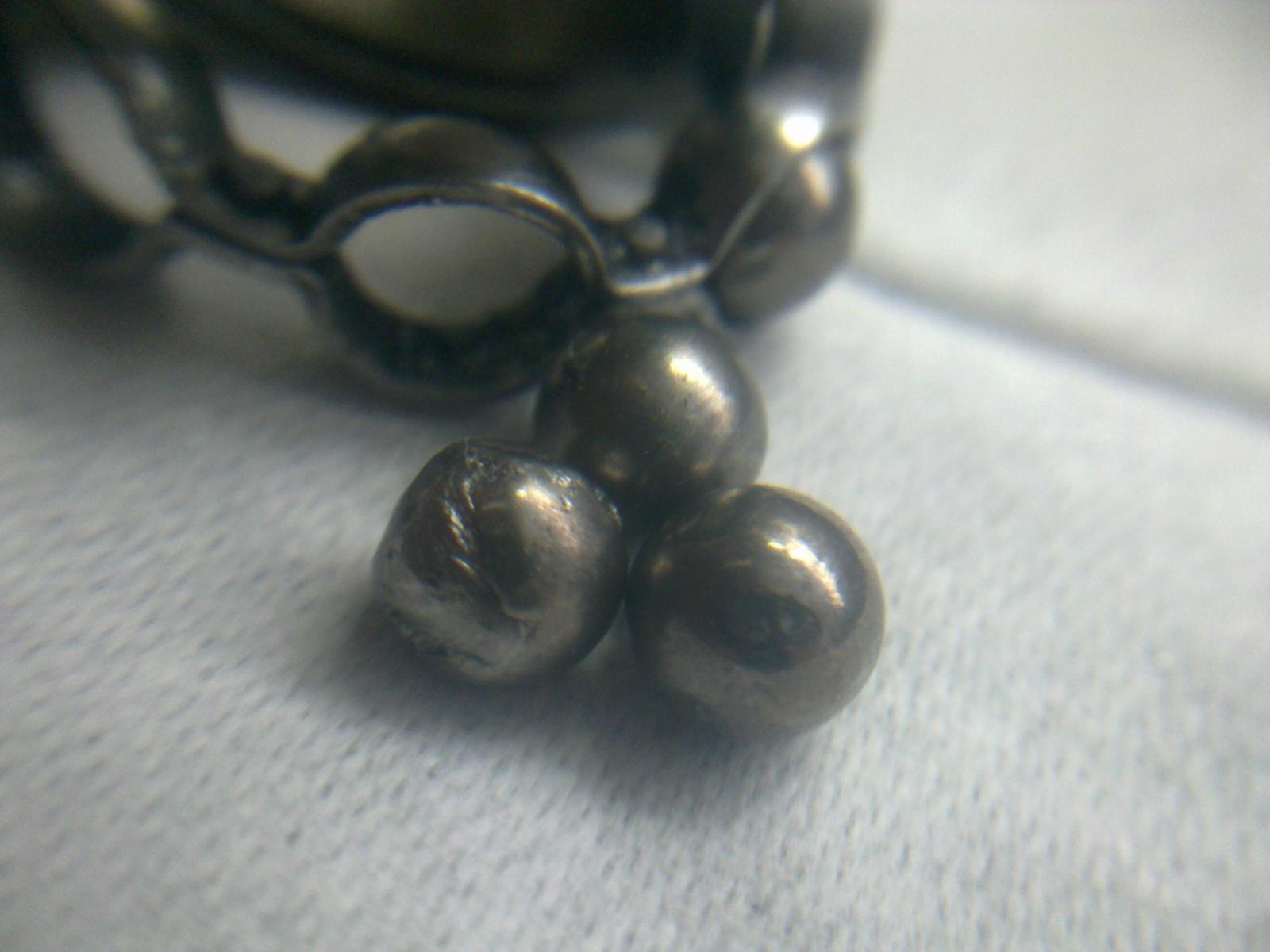

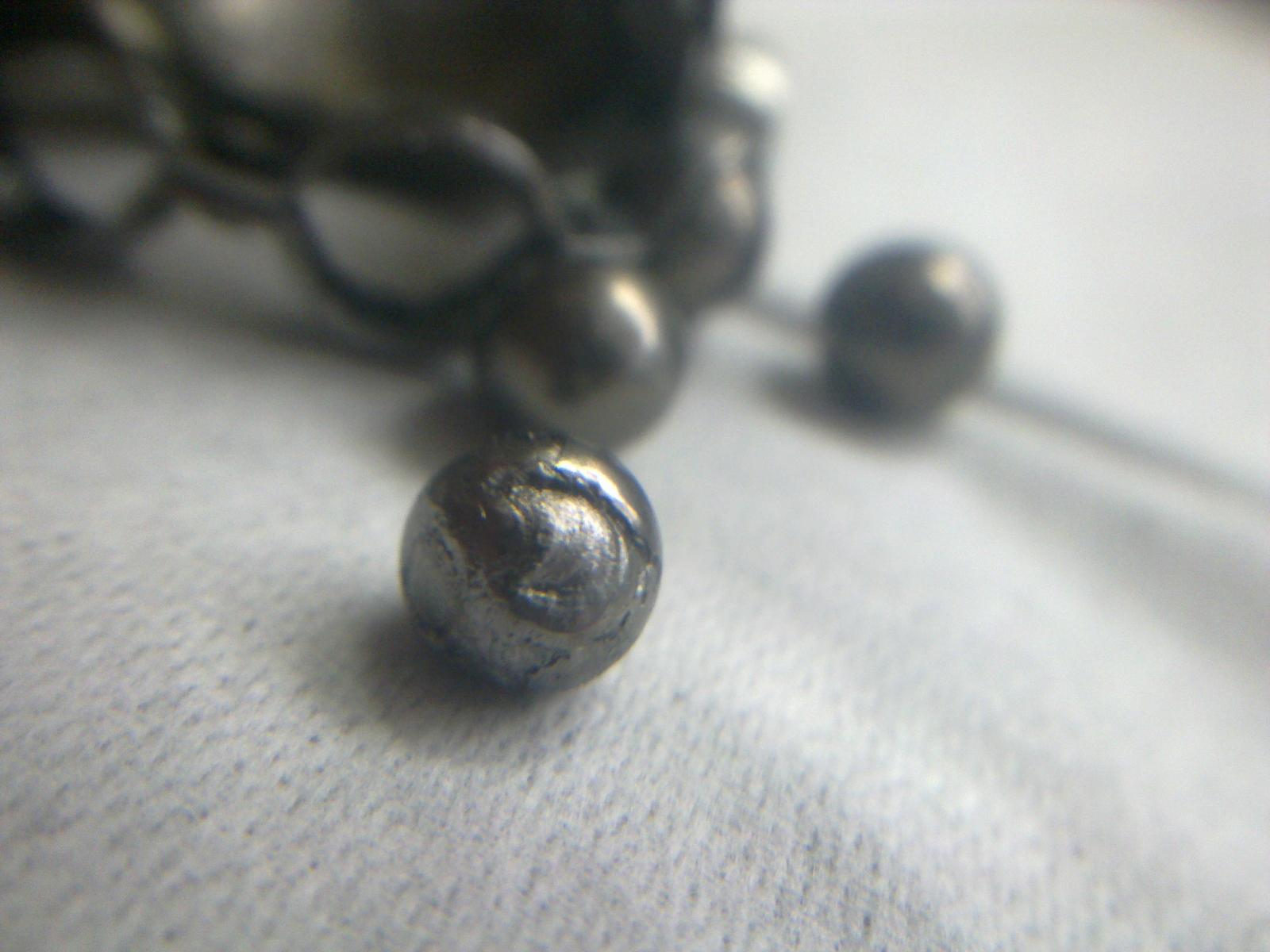

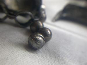

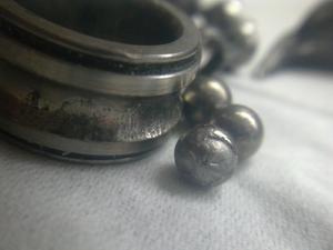

Shcherbakov Опубликовано 16 августа, 2014 Автор Жалоба Опубликовано 16 августа, 2014 После пробега в 7500 км вот что стало с подшипником передней ступицы на Irbis/ viper Цитата
