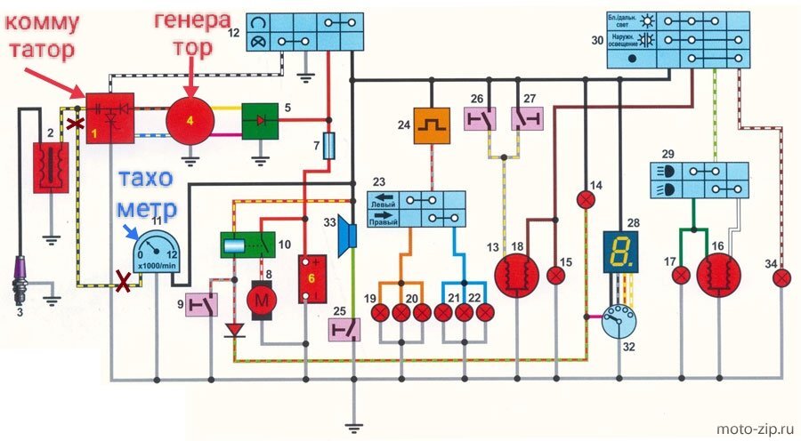

Igorolsh Опубликовано 23 марта Автор Жалоба Поделиться Опубликовано 23 марта 6 минут назад, Madklyaksa сказал: Очень похоже, до коммутатора ничего не доходит, поэтому: 36 минут назад, Igorolsh сказал: попробую Нашел схемы, ясности что и как делать не прибавилось )) Цитата Ссылка на комментарий Поделиться на другие сайты Поделиться
Летучий Голландец Опубликовано 23 марта Жалоба Поделиться Опубликовано 23 марта 6 минут назад, Igorolsh сказал: Нашел схемы, ясности что и как делать не прибавилось )) Ну а что непонятно? Смотришь по схеме какие провода по цвету идут от гены к коммутатору, снимаешь фишки с гены и комма, звонишь их по цветам. Цитата Ссылка на комментарий Поделиться на другие сайты Поделиться
Igorolsh Опубликовано 23 марта Автор Жалоба Поделиться Опубликовано 23 марта 1 минуту назад, Летучий Голландец сказал: Ну а что непонятно? Смотришь по схеме какие провода по цвету идут от гены к коммутатору, снимаешь фишки с гены и комма, звонишь их по цветам. Теоретически вроде бы понимаю, теперь надо будет совместить с мопедом. Попробую завтра. Цитата Ссылка на комментарий Поделиться на другие сайты Поделиться
vlad-k Опубликовано 23 марта Жалоба Поделиться Опубликовано 23 марта (изменено) 14 часов назад, Igorolsh сказал: на плюсом проводе, когда он снят с катушки, при включении зажигания появляется 1,44В. При запуске стартера показания не меняются. Если надеть эту клемму на катушку, при включении зажигания там 0 В. Так и должно быть или нет? Это с тахометра паразитное приходит. Примерная схема (коммутатор обычно на таких мопедах ас-cdi, питается переменкой от отдельной высоковольтной обмотки генератора): Первым делом проверяются одновременно генератор, катушка и проводка системы зажигания, для этого отключается коммутатор, и клеммы на его разъёме прозваниваются на массу: Бело-синий (датчик коленвала)- ~0.15кОм; Красно-черный (высоковольтная обмотка генератора)- ~0.35кОм; Желто-черный (катушка зажигания)- 0кОм; Зелёный (масса)- 0кОм; Чёрно-белый (стоп двиг.)- 0кОм при выключенном зажигании, ∞ при включенном. Чаще всего от вибраций уходит в обрыв или частичное замыкание высоковольтная обмотка генератора, при этом соотв. показания омметра ∞ или <~0.3кОм, неустойчивая или отсутствующая искра. Также часто барахлит тахометр, вызывая частичное замыкание по цепи катушки замыкания, и как следствие отсутствие искры. Поэтому при проверке тахометр нужно отключить (бордовые крестики на схеме- варианты мест отключения). Катушки зажигания надёжны, но пару раз за 20 лет попадались дефектные (искра пропадает когда и насколько захочет, спорадически). К 12в подключать напрямую их нельзя, они низкоомные и питаются импульсом с конденсатора 0.5-1мкФ (заряжающегося до ~80-150в) в составе коммутатора. Также при проверке полезно снять насвечник с высоковольтного провода катушки зажигания и закрепить этот провод (удобнее всего- вставить его хвост между ребер цилиндра или головки) так, чтобы искровой зазор получился 0.5-1см: искра должна пробивать такой зазор даже при несильном толчке кика Изменено 24 марта пользователем vlad-k 5 1 Цитата Ссылка на комментарий Поделиться на другие сайты Поделиться

vlad-k Опубликовано 24 марта Жалоба Поделиться Опубликовано 24 марта 10 часов назад, Igorolsh сказал: Нашел схемы, ясности что и как делать не прибавилось )) Я буду в Москве ближе к теплу, если не справишься- помогу. В фаре да, много разъемов, бывает неплотно сидят (а то и недовставлены в разъем) клеммы. По цветам провода от схемы могут отличаться тоже (на схеме самая распространенная цветовая палитра, скалькированная китайцами у Хонды), тогда приходится смотреть непосредственно по проводам 2 Цитата Ссылка на комментарий Поделиться на другие сайты Поделиться
