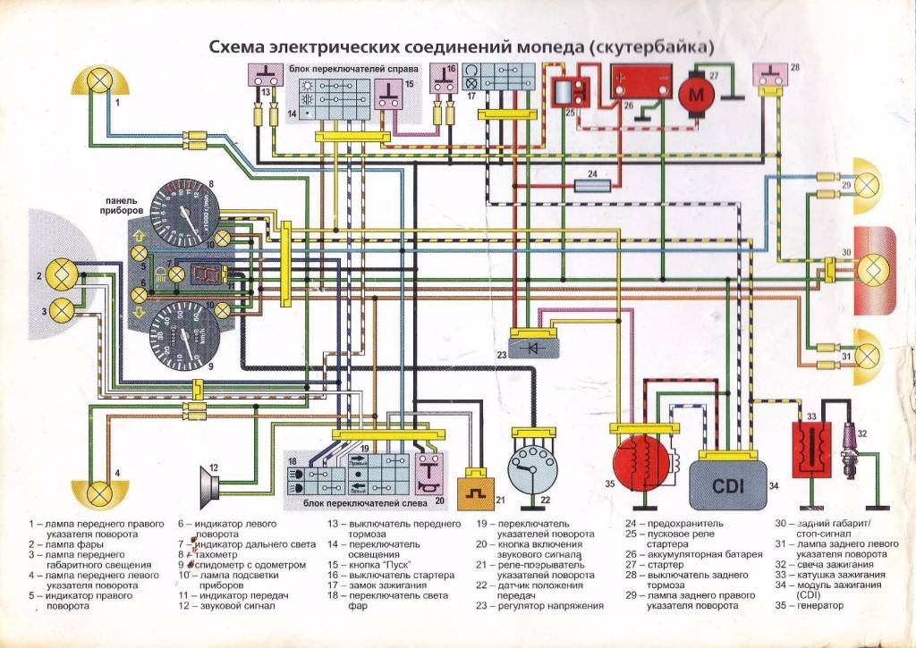

vlad-k Опубликовано 24 марта Жалоба Опубликовано 24 марта (изменено) 4 часа назад, Lemonor сказал: Прекрасная схема, кстати, все наглядно видно Изменено 24 марта пользователем vlad-k 1 Цитата
