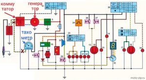

Saboteur Опубликовано 25 марта Жалоба Опубликовано 25 марта (изменено) 2 часа назад, Павел74 сказал: Я бы пригляделся к зелёному проводу,(масса)он в косе обычно соеденён один в два провода(разветвление),были такие проблемы и в мопеде и на мотоцикле,на рулевой колонке в гофре отрывался минусовой провод. Так стартер крутит- значит "масса" есть, но на всякий тогда не проверять жгут с зелёным проводом, а мож просто кинуть отдельно "прижатый" провод к контакту с зелёного(например- поворота) дополнительно на двигатель(на болт шпильки например или ещё куда, где достаточно оголенно)- тем самым выявить, если она, то потом в жгуте искать. Так-то, там в районе "рулевой колонки" жгут проводов трётся при поворотах руля(у меня и знакомых на Альфах, кстати, ломался в этом районе, как раз тот провод который отвечает за глушение двигателя от замка зажигания, т.е. как писали выше- черный с белой полосой. Изменено 25 марта пользователем Saboteur Цитата
Igorolsh Опубликовано 26 марта Автор Жалоба Опубликовано 26 марта Пришёл в гараж, ничего не делал, искра есть, завёл мопед. Дотронулся до проводов, заглох. Больше искры нет. Пережамкал по длине черно-красный, бело-синий, зелёные, - тестер уверенно держит 0 по сопротивлению. Отсоединил от коммутатора чёрно-белый, подключился к фишке генератора, (как отсоединенная, так и подключенная) выдаёт на красно-черном при запуске по вольтажу скачущие показания меньше Единицы. Искры нет. Наваждение какое-то Цитата
Павел74 Опубликовано 26 марта Жалоба Опубликовано 26 марта 5 минут назад, Igorolsh сказал: Пришёл в гараж, ничего не делал, искра есть, завёл мопед. Дотронулся до проводов, заглох. Больше искры нет. Пережамкал по длине черно-красный, бело-синий, зелёные, - тестер уверенно держит 0 по сопротивлению. Отсоединил от коммутатора чёрно-белый, подключился к фишке генератора, (как отсоединенная, так и подключенная) выдаёт на красно-черном при запуске по вольтажу скачущие показания меньше Единицы. Искры нет. Наваждение какое-то истина где то рядом.... Цитата

Павел 2206 Опубликовано 26 марта Жалоба Опубликовано 26 марта 1 час назад, Igorolsh сказал: Пришёл в гараж, ничего не делал, искра есть, завёл мопед. Дотронулся до проводов, заглох. Больше искры нет. Пережамкал по длине черно-красный, бело-синий, зелёные, - тестер уверенно держит 0 по сопротивлению. Отсоединил от коммутатора чёрно-белый, подключился к фишке генератора, (как отсоединенная, так и подключенная) выдаёт на красно-черном при запуске по вольтажу скачущие показания меньше Единицы. Искры нет. Наваждение какое-то Стоп! Как это ноль держит? Цитата
Igorolsh Опубликовано 26 марта Автор Жалоба Опубликовано 26 марта 1 час назад, Павел 2206 сказал: Стоп! Как это ноль держит? Прозванивал провода участками, сопротивление ноль, без разрывов провода Цитата

Igorolsh Опубликовано 26 марта Автор Жалоба Опубликовано 26 марта 36 минут назад, путник1 сказал: интрига, блин Да, не. Добрался до компа, выкладываю видео, там все быстрее обьяснить (неправильно обозвал один жгут, ну я думаю всем понятно). Цитата
Igorolsh Опубликовано 26 марта Автор Жалоба Опубликовано 26 марта (изменено) Прикол по этой фишке коммутатора - что проверить ее можно только с одной стороны втыкая щупы. А то, что коммутатор болтается в ней как г в проруби и спорадически дает контакт, сразу и не сообразишь. Изменено 26 марта пользователем Igorolsh Цитата
