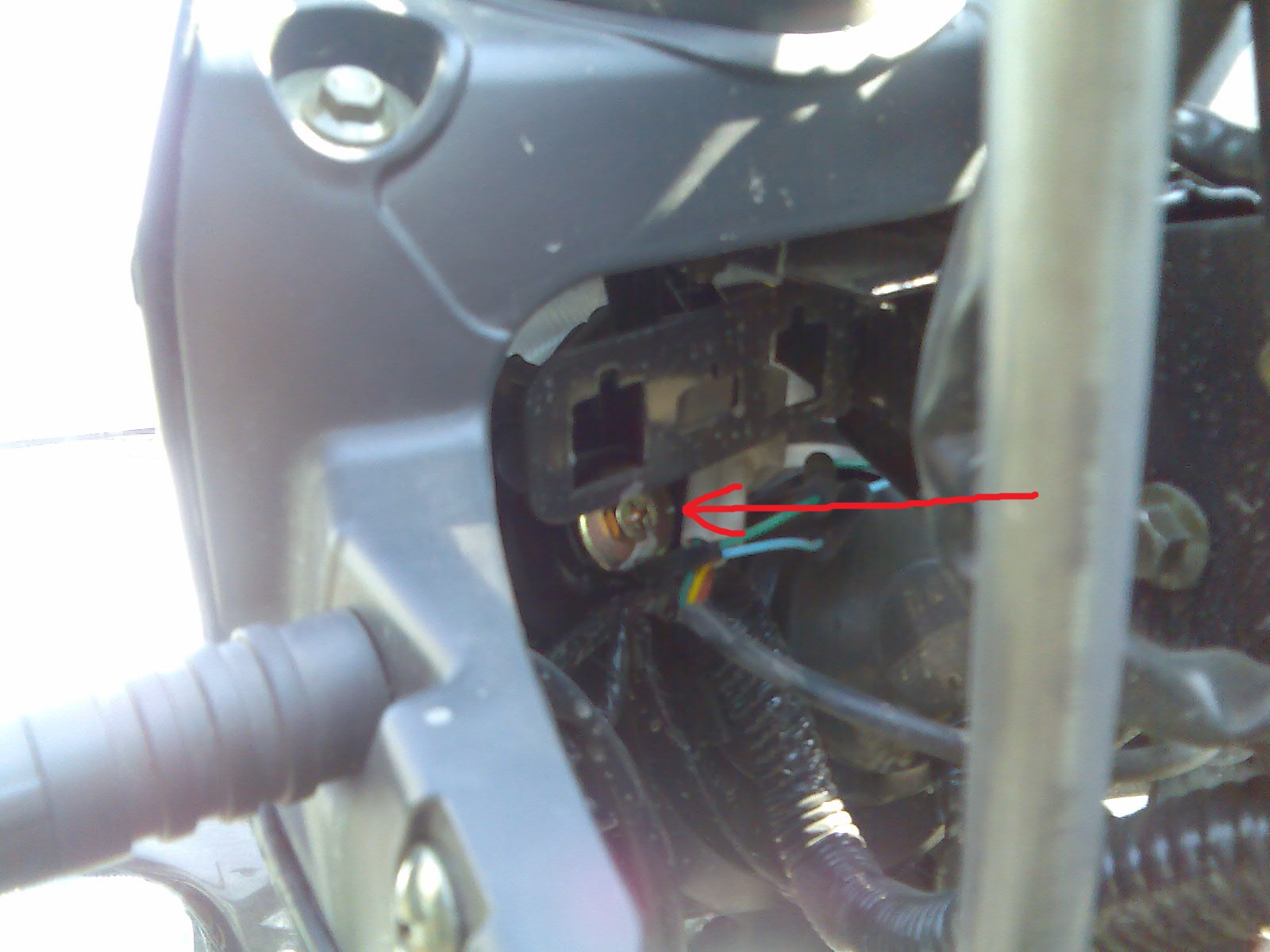

D.Maks Опубликовано 13 июня, 2014 Автор Жалоба Опубликовано 13 июня, 2014 Электрика и оптика В фаре лампа HS1, 35х35 Вт. Внешне очень похожа на H4. Но не взаимозаменяемы. (Хотя я сам поставил Н4 55х60, только снизу маленькие усики согнул вровень с цоколем иначе полностью не встает. Светит ощутимо получше. Фара НЕ плавится.) Фара регулируется по горизонтали этим болтиком. На нем внутри коронка под крестовую отвертку. Можно снизу отверткой крутить, можно торцевой головкой от бака если руль повернуть направо. Размеры Акб 137х65(75)х100 Вариант восстановления АКБВ скобках максимум Схема электрическая Поворотники из боковых ходовых огней Реле стартера описание схемы решение проблемы Как прозвонить датчик скорости Выводы в разъеме под сигналку (у себя вычислил что массы нет, а черный провод идет на подсветку приборки), тут фото как у меня подключенно. Из vk.com/xr250club (пока не проверял) Установка сигнализации на irbis xr250r.Начинаем с откручивания пластика который закрывает акум и с противоположной стороны тоже. Пластик крепится 1 болтом (крестовая отвертка) и на трех защелках. Как одна панель так и другая панель. Потом снимается сидение оно крепится 2 болтами на 8. Один с одной стороны второй с противоположной стороны седло сдвигается назад и поднимается. Вот и сняли сидение там лежит свободный разъем на 9 с 8 проводками. Разъем папа. В моем случаи устанавливалась одна из дешевых сигналок с односторонней связью с автозапуском. Сигналка заказывалась на ebay по цене не помню сейчас сколько стоила. Пришла так же с разъемом папой. Но провода были с разъемом мамой. В итоге я обрезал разъем папу на сигналке припаял разьем маму с клемниками клемы вытаскиваются из разъема просто их слегка надо поддеть маленькой тоненькой отверткой чтобы слегка придавить клапан который их держит при монтаже клемм необходито обратно расправить лепесток который дер жит его в разъеме. И поменял распиновку. Т.к. распиновка не подошла. Так вот к проводам которые на разъеме на моте. Расскажу что какой провод для чего в разъеме на моте. Потому как на сигналке цвета могут различаться и распиновка тоже. Так вот начнем с элементарного.1 и 2. Голубой провод и оранжевый провод это поворотники один провод левые поворотники второй провод правые поворотники.3. Черный провод это положительный провод включенного зажигания (который включает мот и приборную панель)4. Красный провод это плюс постоянный (питание сигнализации)5. Голубой с красной полоской это масса (минус питания сигнализации)6 и 7.Синий с белой полоской и зеленый провода это провода прерывания зажигания (аналог прерывателя зажигания стоящего на подножке т.е. когда провода замкнуты мотоцикл не получится завести когда разомкнуты мот заводится)8. Желтый с красной полоской это провод на стартер.В общем то вот и всё. Всё соединяете и оно работает. У меня лично сигналка и ревун приклеены на 3м скотч двусторонний. Сигналка срабатывает легкого пинка и даже когда маленькие шишки падают на мот. Записал видео но выложить не получается слишком большой объем. Ролик на 6 минут а весит 650 метров. Запишу чуть позже с меньшим разрешением и дополнительно выложу. Так же чуть позже расскажу как поставить ксенон как придет и поставить дополнительные поворотники на боковой ластик и планирую ещё одну хитрость типа противоугонки тоже чуть позже расскажу когда сделаю.Александр Тимошев Цитата
