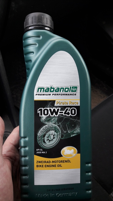

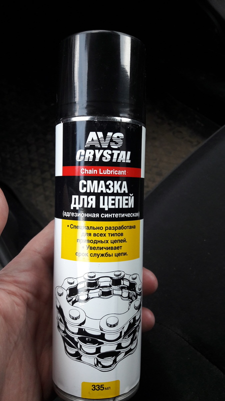

alex18553 Опубликовано 22 апреля, 2017 Жалоба Опубликовано 22 апреля, 2017 Купил сегодня такое масло и смазку для цепи. Хватит ли одного литра масла? Цитата
Riddik Опубликовано 22 апреля, 2017 Жалоба Опубликовано 22 апреля, 2017 26 минут назад, alex18553 сказал: Купил сегодня такое масло и смазку для цепи. Хватит ли одного литра масла? Одного литра хватит. А что это за масло, первый раз такое вижу? Я вот лью Repsol Multivalvulas 10W 40. 1 Цитата
alex18553 Опубликовано 22 апреля, 2017 Жалоба Опубликовано 22 апреля, 2017 2 часа назад, Riddik сказал: Одного литра хватит. А что это за масло, первый раз такое вижу? Я вот лью Repsol Multivalvulas 10W 40. Не знаю я в магазине сказал дайте самое лучшее. Это синтетика немецкая. Только дорогое 900 рублей стоит. Цитата
SanyaS59 Опубликовано 22 апреля, 2017 Жалоба Опубликовано 22 апреля, 2017 1 час назад, Riddik сказал: Одного литра хватит. А что это за масло, первый раз такое вижу? Я вот лью Repsol Multivalvulas 10W 40. Для смены масла сколько по объему надо? Весь литр должен залиться? Цитата
Riddik Опубликовано 22 апреля, 2017 Жалоба Опубликовано 22 апреля, 2017 1 минуту назад, SanyaS59 сказал: Для смены масла сколько по объему надо? Весь литр должен залиться? Да Цитата
Сеня 65 Опубликовано 22 апреля, 2017 Жалоба Опубликовано 22 апреля, 2017 2 часа назад, alex18553 сказал: Не знаю я в магазине сказал дайте самое лучшее. Это синтетика немецкая. Только дорогое 900 рублей стоит. Синтетику для китаймото лучше не применять.Могут сальники потечь у движка.Сам больше с маслом не заморачиваюсь.Купил Лукойл 10W40 полусинтетику с маркировкой SG-для мокрого сцепления.Переплачивать за брэнды более не хочу. Цитата
SanyaS59 Опубликовано 22 апреля, 2017 Жалоба Опубликовано 22 апреля, 2017 48 минут назад, Сеня 65 сказал: Синтетику для китаймото лучше не применять.Могут сальники потечь у движка.Сам больше с маслом не заморачиваюсь.Купил Лукойл 10W40 полусинтетику с маркировкой SG-для мокрого сцепления.Переплачивать за брэнды более не хочу. Как называется? Цитата
SanyaS59 Опубликовано 22 апреля, 2017 Жалоба Опубликовано 22 апреля, 2017 4 часа назад, alex18553 сказал: Купил сегодня такое масло и смазку для цепи. Хватит ли одного литра масла? Смазку для цепи где покупал и за сколько? Цитата
SanyaS59 Опубликовано 22 апреля, 2017 Жалоба Опубликовано 22 апреля, 2017 51 минуту назад, Сеня 65 сказал: Синтетику для китаймото лучше не применять.Могут сальники потечь у движка.Сам больше с маслом не заморачиваюсь.Купил Лукойл 10W40 полусинтетику с маркировкой SG-для мокрого сцепления.Переплачивать за брэнды более не хочу. От куда такая информация, что от синтетика текут сальники? Цитата
SanyaS59 Опубликовано 22 апреля, 2017 Жалоба Опубликовано 22 апреля, 2017 (изменено) 2 часа назад, Сеня 65 сказал: Синтетику для китаймото лучше не применять.Могут сальники потечь у движка.Сам больше с маслом не заморачиваюсь.Купил Лукойл 10W40 полусинтетику с маркировкой SG-для мокрого сцепления.Переплачивать за брэнды более не хочу. Интересная статья на счет масла и сальников .Отличия синтетических масел от минеральных В двух словах, если сразу использовать нормальное масло, то проблем не будет. Замена минерального на синтетическое тоже все не просто Переводим двигатель с минерального масла на синтетическое / Статьи / Автобегиннер.ру, автошколы, статьи, ПДД Изменено 22 апреля, 2017 пользователем SanyaS59 Добавил ссылку Цитата
Сеня 65 Опубликовано 22 апреля, 2017 Жалоба Опубликовано 22 апреля, 2017 (изменено) 1 час назад, SanyaS59 сказал: От куда такая информация, что от синтетика текут сальники? Читал на разных форумах.Уже не помню на каких,да и в магазине сказали тоже самое.Масло Лукойл называеся Супер 10W40 SG.570 руб пять литров.А вообще гляньте на ютубе канал мотодальнобой.Там мужик конкретно рассказывает о видах масел и о разводе красивыми этикетками. Изменено 22 апреля, 2017 пользователем Сеня 65 1 Цитата
