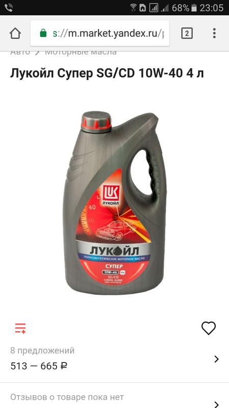

SanyaS59 Опубликовано 22 апреля, 2017 Жалоба Опубликовано 22 апреля, 2017 1 минуту назад, Сеня 65 сказал: Читал на разных форумах.Уже не помню на каких,да и в магазине сказали тоже самое. Тоже две статьи прочитал. Так то логично все написано. Цитата

SanyaS59 Опубликовано 22 апреля, 2017 Жалоба Опубликовано 22 апреля, 2017 15 минут назад, Сеня 65 сказал: Читал на разных форумах.Уже не помню на каких,да и в магазине сказали тоже самое.Масло Лукойл называеся Супер 10W40 SG.570 руб пять литров.А вообще гляньте на ютубе канал мотодальнобой.Там мужик конкретно рассказывает о видах масел и о разводе красивыми этикетками. Ссылочку бы на ютуб)) Цитата

SanyaS59 Опубликовано 22 апреля, 2017 Жалоба Опубликовано 22 апреля, 2017 (изменено) 6 минут назад, alex18553 сказал: До последнего момента я тоже был уверен что нужно лить синтетику, но после просмотра видео решил все таки взять мануал и подобрать масло по параметрам завода изготовителя, так вот с параметрами API SF SAE10W-40 я ничего кроме минералки от лукойла не нашел... А еще у лукойла есть один большой плюс, его не подделывают... Масло Лукойл называеся Супер 10W40 SG полусинтетику. Сеня писал. Изменено 22 апреля, 2017 пользователем SanyaS59 Цитата
alex18553 Опубликовано 22 апреля, 2017 Жалоба Опубликовано 22 апреля, 2017 (изменено) 5 минут назад, SanyaS59 сказал: Масло Лукойл называеся Супер 10W40 SG полусинтетику. Сеня писал. Лукойл Супер 10W40 SG согласно мануала не рекомендуется нашему двигател., наше масло Лукойл стандарт SAE 10W-40 API SF/CC. Хотя превышать позиции API на один пункт по общим правилам допускается. Изменено 22 апреля, 2017 пользователем alex18553 1 Цитата
SanyaS59 Опубликовано 22 апреля, 2017 Жалоба Опубликовано 22 апреля, 2017 1 минуту назад, alex18553 сказал: Лукойл Супер 10W40 SG согласно мануала не рекомендуется нашему двигател., наше масло Лукойл стандарт SAE 10W-40 API SF/CC. SG допуск выше чем SF. Видос найду сейчас. Цитата
SanyaS59 Опубликовано 22 апреля, 2017 Жалоба Опубликовано 22 апреля, 2017 11 минут назад, alex18553 сказал: Лукойл Супер 10W40 SG согласно мануала не рекомендуется нашему двигател., наше масло Лукойл стандарт SAE 10W-40 API SF/CC. Хотя превышать позиции API на один пункт по общим правилам допускается. API SGМоторные масла для бензиновых двигателей с 1989 по 1993 годов выпуска. Категория API SG утверждена в 1988 году, действие прекращено в конце 1995 года. Предназначены для использования в бензиновых моторах легковых машин, микроавтобусов и легких грузовиков моделей 1993 года и старше, работающих на неэтилированном бензине с оксигенатами. Моторные масла этого класса обладают свойствами, обеспечивающими улучшенную защиту от нагара, окисления автомасла и износа мотора, в сравнении с предыдущими классами, а также содержат присадки, защищающие от ржавления и коррозии внутренних деталей двигателя. Моторные масла класса API SG соответствуют требованиям к моторным маслам для дизельных моторов API CC и CD. Могут использоваться там, где рекомендуются классы API SF, SE, SF/CC или же SE/CC. 1 Цитата
alex18553 Опубликовано 22 апреля, 2017 Жалоба Опубликовано 22 апреля, 2017 2 минуты назад, SanyaS59 сказал: API SGМоторные масла для бензиновых двигателей с 1989 по 1993 годов выпуска. Категория API SG утверждена в 1988 году, действие прекращено в конце 1995 года. Предназначены для использования в бензиновых моторах легковых машин, микроавтобусов и легких грузовиков моделей 1993 года и старше, работающих на неэтилированном бензине с оксигенатами. Моторные масла этого класса обладают свойствами, обеспечивающими улучшенную защиту от нагара, окисления автомасла и износа мотора, в сравнении с предыдущими классами, а также содержат присадки, защищающие от ржавления и коррозии внутренних деталей двигателя. Моторные масла класса API SG соответствуют требованиям к моторным маслам для дизельных моторов API CC и CD. Могут использоваться там, где рекомендуются классы API SF, SE, SF/CC или же SE/CC. Да наверно лучше такое. Цитата
