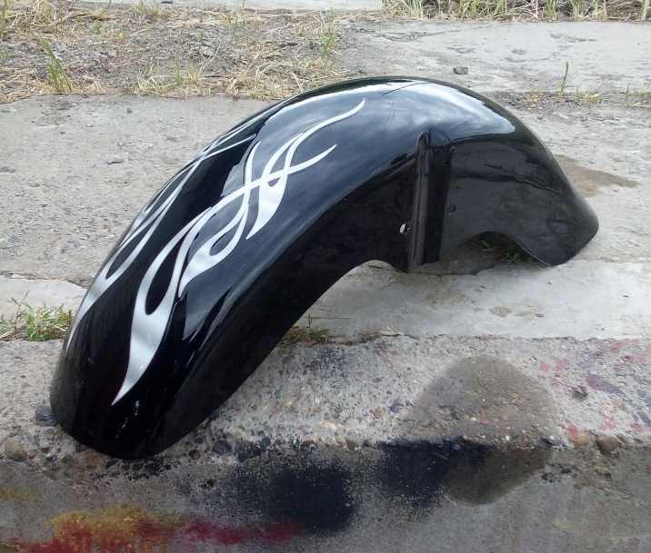

Андрей412 Опубликовано 18 августа, 2017 Жалоба Опубликовано 18 августа, 2017 Народ очень нужна информация, подойдёт ли переднее крыло от 250 на 150 индиго? У диллера запчастей нет, нашёл только от 250... есть фото крыла от индиго 150 Цитата
q123 Опубликовано 21 августа, 2017 Жалоба Опубликовано 21 августа, 2017 В 18.08.2017 в 18:34, Андрей412 сказал: Народ очень нужна информация, подойдёт ли переднее крыло от 250 на 150 индиго? У диллера запчастей нет, нашёл только от 250... есть фото крыла от индиго 150 Тут не фото нужно, а спросить у диллера размеры, расстояния между отверстиями прочее. Тогда что-то можно прикидывать. Цитата
Андрей412 Опубликовано 21 августа, 2017 Жалоба Опубликовано 21 августа, 2017 42 минуты назад, q123 сказал: Тут не фото нужно, а спросить у диллера размеры, расстояния между отверстиями прочее. Тогда что-то можно прикидывать. Да в том то и дело, что сам Диллер не знает размеров, сказали посмотрите мол может подойдёт, вот и ищу теперь информацию. Цитата
Андрей412 Опубликовано 21 августа, 2017 Жалоба Опубликовано 21 августа, 2017 Одно знаю точно, за месяц поисков, в Москве запчастей на патрон не найдёшь)) в списке числится порядка пяти дилеров, но все они уже не сотрудничают с патроном, на разборках только японцы одни. Так, что я можно сказать отчаялся, что то найти. Хорошо, что у диллера нашёлся блок переключателей левый. И вот крылья на 250... Цитата
Александр XY250-7 Опубликовано 21 августа, 2017 Жалоба Опубликовано 21 августа, 2017 30 минут назад, Андрей412 сказал: Да в том то и дело, что сам Диллер не знает размеров, сказали посмотрите мол может подойдёт, вот и ищу теперь информацию. Замерь крыло отверстия и расточния я скажу подойдет или нет Цитата
Александр XY250-7 Опубликовано 21 августа, 2017 Жалоба Опубликовано 21 августа, 2017 У кого были проблемы с подсосом отзовитесь Цитата
Андрей412 Опубликовано 21 августа, 2017 Жалоба Опубликовано 21 августа, 2017 43 минуты назад, Александр XY250-7 сказал: Замерь крыло отверстия и расточния я скажу подойдет или нет Между центром отверстий 60мм, диаметр 10мм. Цитата
Riddik Опубликовано 21 августа, 2017 Жалоба Опубликовано 21 августа, 2017 4 часа назад, q123 сказал: Тут не фото нужно, а спросить у диллера размеры, расстояния между отверстиями прочее. Тогда что-то можно прикидывать. Надо приехать и примерить крыло. Цитата
Александр XY250-7 Опубликовано 21 августа, 2017 Жалоба Опубликовано 21 августа, 2017 2 часа назад, Андрей412 сказал: Между центром отверстий 60мм, диаметр 10мм. Подойдет Цитата
Андрей412 Опубликовано 21 августа, 2017 Жалоба Опубликовано 21 августа, 2017 5 минут назад, Александр XY250-7 сказал: Подойдет Спасибо! Цитата
