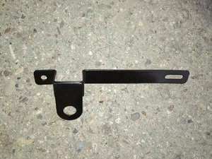

В 29.09.2017 в 23:29, tesalo сказал:
IMG_20170929_190540.thumb.jpg.ecb4ad6f49ed6aabc0b8f1f9e7d7f05c.jpgIMG_20170929_190514.thumb.jpg.de7a11b43e16c1f23d4a8b6d988ce244.jpg
Было в коробке с мотоциклом. Может кто подскажет что это? Применения не нашел...
Похоже на номерную рамку. Тока вопрос куда ее крепить..

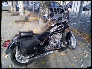

Неплохо, за лето сменил цепь на DID и поставил защиту рук от ветра на руль. За год ~ 7 000 км пробег.
Номерной знак разваливается, надо какую то рамку для него придумывать.
30 минут назад, q123 сказал:
Я на правый кофр номер прицепил.
