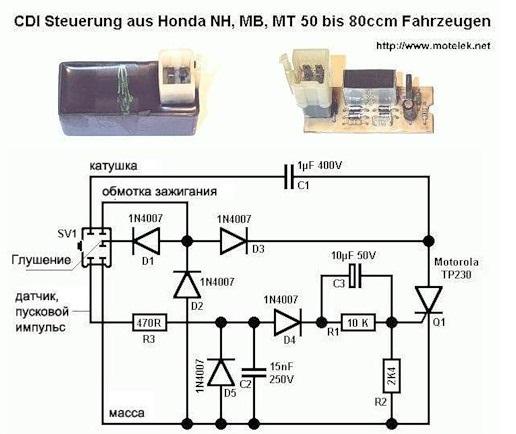

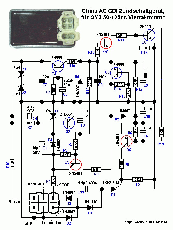

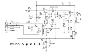

Шустик Опубликовано 20 марта, 2013 Жалоба Поделиться Опубликовано 20 марта, 2013 Схемы стандартных блоков Цитата Ссылка на комментарий Поделиться на другие сайты Поделиться
