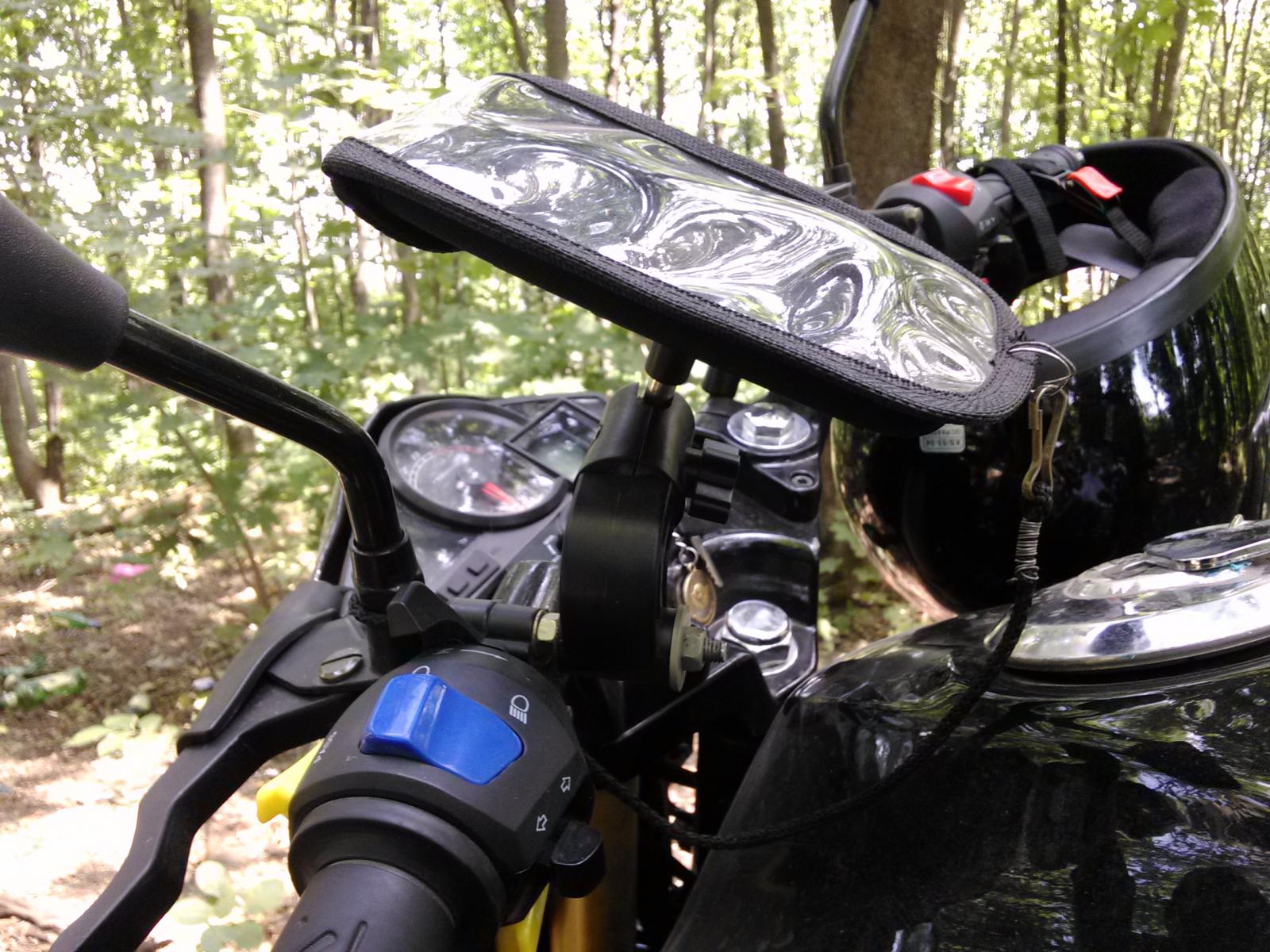

vladis_a Опубликовано 4 июля, 2014 Жалоба Опубликовано 4 июля, 2014 По вопросам пока ничего не подскажу, но поделюсь тем, что уже сделал со своим CBR3000. В силу того, что предстоит много ездить по неизвестной местности, озадачился навигацией (в машине использую планшет 10", но тут он не подойдет). В итоге остановился на том, что в качестве навигатора будет работать мой Galaxy S4. В магазине FixPrice увидел велочехол для телефонов аж за 39 руб.! :) Первое же закрепление показало, что весь телефон в чехле смещается так, что на экране ни черта не видно, куда ехать. Нашел свой старый автодержатель, который валялся без дела, разобрал его, и закрепил возле руля. Чехол за 39 руб. прикрепил к этому автодержателю. В дороге пока еще не пробовал, но думаю, никуда не денется, а если и попробует, то предусмотрел страховочный ремень. Второе - поскольку навигатору нужно питание, то разобрал автомобильную зарядку на 2А с двумя выходами USB. Плата там маленькая. К ней подпаял два провода - "+" ушел на аккумулятор, "-" - ну сами найдете ближайшую массу.:) Фото всего вышеописанного выложу чуть позже. В планах еще разобрать приборку и переделать подсветку (сделать ее поярче), особенно это касается индикаторов поворота (ну ни хрена их не видно в солнечную погоду!) Если чего еще придумаю - отпишусь.... Цитата

Александр163163 Опубликовано 4 августа, 2014 Автор Жалоба Опубликовано 4 августа, 2014 вопрос с навигацией я решил усановкой держателя под телефон, с глушителем вообще тема немогли с завода трубу согнуть как надо правда на бразильсякой хонде с чего и слизан наш мот глушак сделан также, поставил я звезду на 17 зубов в динамике ничего не потерял( покрайне мере не почувствовал) а вот в скорости максималка 130 в двоем, существенно в планах замена карба нп кенин с ускорителем 1 Цитата
