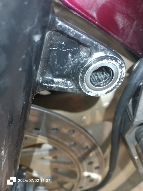

a911 Опубликовано 9 мая Жалоба Опубликовано 9 мая В 28.04.2024 в 17:29, mazepa2000 сказал: Спойлер Ребят,как думаете? На передней вилке стоит антиклевковая система,один из суппортов закреплен верхнем краем на игольчатом подшипнике( которому труба),а вторым концом давит на клапан.Подшипник оригинальный,стоит что то совсем не по христиански,аналог нашел только один,но срок доставки пара месяцев,что тоже не факт,что привезут. Если заменить его на втулку,заказать токарю,думаю будет нормально? Из какого материала лучше сделать(внутри ось стальная,подшипник запресован в прилив пера из алюминевого сплава)? На пару месяцев можно спокойно поставить латунные (или бронзовые) втулки, не успеет ничего там закорродировать (если, конечно, постоянно не идут дожди и вы постоянно не сидите в лужах). Но вполне себе поработают и чугунные, и даже стальные или алюминиевые - за такое короткое время не успеет критически износится. Но вот вопрос - сам подшипник без внутренней втулки, работает сразу по оси своими иглами ? Если да и оси не изношены, то лучше сделать отдельные оси, т.к. втулки все равно немного "съедят" оси. 1 Цитата

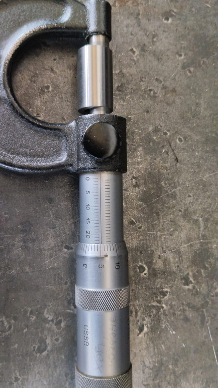

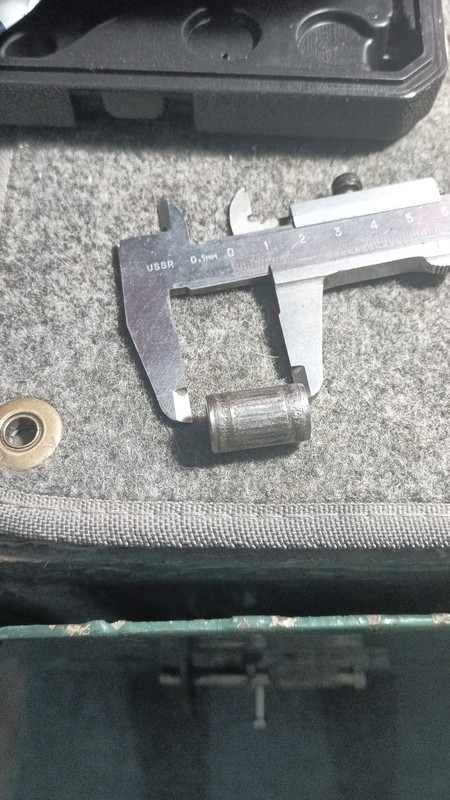

mazepa2000 Опубликовано 2 июля Автор Жалоба Опубликовано 2 июля В общем этот квест пройден! Подшипник так и не нашел в наличии,все что на заказ долго и нет гарантий что приедет. Нашел на алишке крупный магазин подшипников,пишу что нужно(естесвенно в товарах не было).Прод говорит есть,сделаю! В итоге на скорую руку сделанный лот,в котором доставка в Россию не возможна.Пишу,как так?..Говорит мой дорогой,санкции,площадка не позволяет разместить с доставкой в Россию.Ну мля... Ладно,в запасе есть казахский аккаунт! Заказываю по нему,в процессе оплаты заказа меняю Астану на родной Волгоград,вуаля,система заказ проглотила.Пишу проду,он скидывает скрин,на нем мой адрес,говорит отправлю по этому адресу без проблем.В итоге две недели подшипники пришли(лоты у него все от 2шт,я не стал вымаливать сделать лот на 1шт,продать ввиду его редкости не сложно,он и на голде еще стоит.Старый вытянул болтом и головкой без проблем,новый запресовал тем же болтом.Этож хонда мля Родная ось подшипника кранты,ну а как еще со заржавевшим подшипником..,звонок другу(токарю),в вечеру поехал забрал. 4 Цитата
a911 Опубликовано 2 июля Жалоба Опубликовано 2 июля 51 минуту назад, mazepa2000 сказал: звонок другу(токарю),в вечеру поехал забрал. Ось закалили ? От сырой толку мало будет с роликами, тогда уж лучше втулка бронзовая... Цитата
mazepa2000 Опубликовано 2 июля Автор Жалоба Опубликовано 2 июля 6 минут назад, a911 сказал: Ось закалили ? От сырой толку мало будет с роликами, тогда уж лучше втулка бронзовая... Нет, марку стали не помню(говорил товарищ),я обьяснил для чего,он сделал из твердой стали,еще матерился что резец не берет Родная, нужно сказать напильником не сложно точится. 1 Цитата
