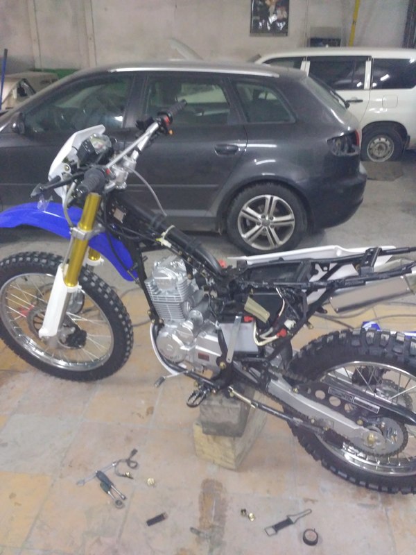

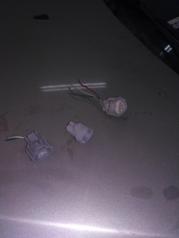

Вечером гляну саму проводку, может можно вообще все подцепить к многопиновый штекер, как на авто, который уходит из двери в стойку
Я думаю что все в одну кучу не стоит делать. Надо делать так как и есть. Вдруг или фару поменять или поворотник. Или еще что. Придется тогда резать. Надо сперва все разобрать, посмотреть сколько штук надо и на сколько пинов. Если у кого то будет такая возможность подсчитать, пожалуйста список сюда. Я бы тоже всю китайскую чепуху бы выкинул. Я их все подоибал плоскозубцами , что бы туго было и все фишки изолентой обмотал, В принципе за 2 года не было геморроя. Но поменять желание есть.

На первый взгляд- чтоб заменить задние штекера (стоп и повороты) маловато места. Слишком объемный пучок получается.

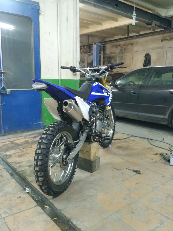

Ага, про рулевую в курсе. С проводкой закончил, решил не заморачиваться и все протянул изолентой, предварительно обжав штекера.

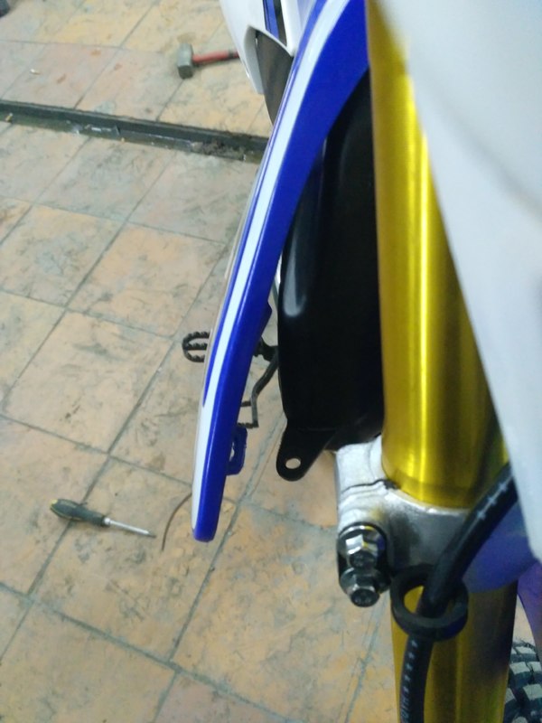

 Подубрал поворотники багажник номерной кронштейн. Передние накладки бензобака открутил передний болт-подрасправились крылья.
