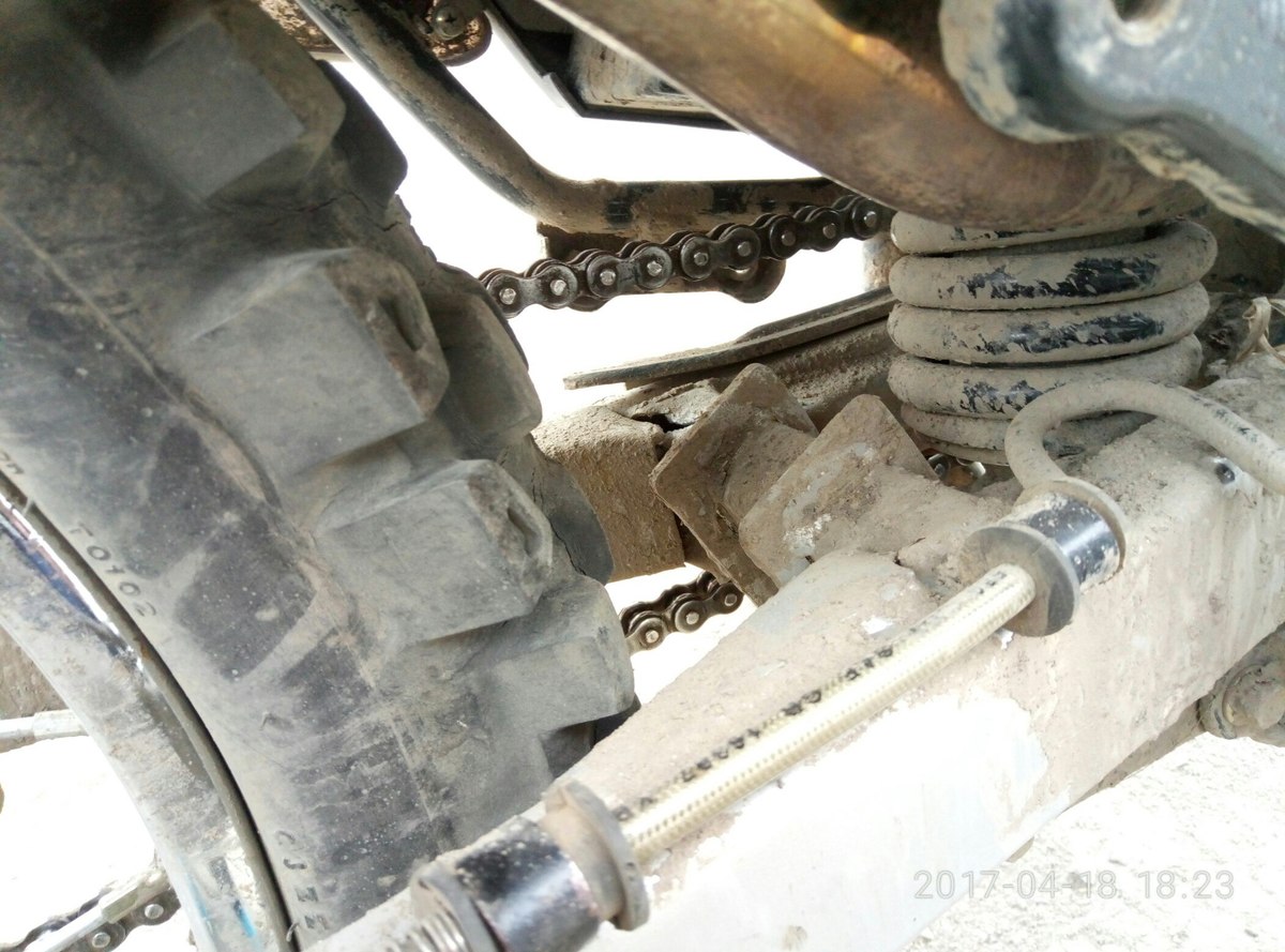

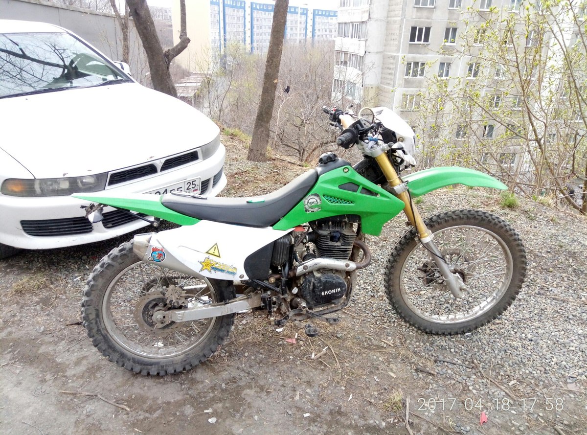

ого..у тебя пружина ваапще зажата вусмерть..поэтому такой низенький
1 час назад, Vitallio сказал:
что-то я не пойму, поджатие пружины разве влияет на клиренс? да и она не до конца зажата
не..кажись в чём то другом..поджатие пружины обеспечивает жёсткость отбоя амортизатора
10 минут назад, Vitallio сказал:
вот и я не пойму в чем прикол, даже за счет треснутого маятника он не должен был так сильно просесть.. такое возможно что прогрессию воткнули обратной стороной?)

6 часов назад, vadik сказал:
Короче пришлось новую релюху покупать. Но беда не приходит одна, думается мне, а что он такой низкий? ага.... на каких регулях маятник еще с прогрессией идет? ждать усиленный долго а кататься хочется сейчас.
интересно... какое фото я по счету наблюдаю с такой проблемой... на ирбисе без ЭР есть такая проблема интересно.
3 часа назад, Антон222 сказал:

16 часов назад, vadik сказал:
скорее всего прыгнули где то сильно (сильно для этого мото), прогрессия полностью распрямилась, считай в прямую линию между крепежом на раме и на маятнике, и завернула крепеж на маятнике внутрь или действительно пружина сжалась полностью, из за того что преднатяг был сильный. Если все таки амморт не сильно затянут то плохо, что ход амморта это позволяет, доходит не до отбоя аморта, а до полного выпрямления прогрессии. Ну и да, маятник слабый конечно. Относительно вопроса о мотах, на 004 без прогрессии точно, у знакомого 004. На 001,002,003, 006 с прогрессией (001 под вопросом, так как в прайсе на запчасти от эконики кронштейн продается для, 2, 3 и 6 спортов, а на фото он с прогрессией). на 003 new прогрессия немного отличается, это который с другой рамой, она подойдет, отличается только та часть что крепится к раме, п-образня, она там сварена из частей, на старом же выточена из куска железа или чугуна, судя по весу =). Маятник заказать можно от эконики, от Усурийска до Владика не далеко, быстро прийдет.
Аморт под замену,села пружина, а маятник выломало из за слишком жесткого и короткоходного амортизатора, при приземлении он не правильно работает и вместо того чтоб разгрузить(сделать мягче) удар по подвеске, ходовка испытывает жесткие удары вследствие и разрыв маятника. Чтобы этого избежать я вижу три пути:
1. поставить усиленный новый маятник (можно сварить с помощью сварщика из профильной трубы или купить от новой модели.)
2. Купить другой амортизатор с хорошим ходом и настройкой.
3. Переделать амортизатор самостоятельно. Нужно выточить из штока старого автомобильного амортизатора диаметром на 14мм, новый шток только длиньше на 30мм, нужен будет токарь, и убрать шайбы на отбой и сжатие. Сдесь об этом уже несколько человек.
4. Продать мотоцикл с почкой и купить хорошего японского эндуро.
Я выбрал 3 вариант. Сам вешу 77 кг, прыгаю на нем, но не высоко. За три сезона маятник цел.

2 минуты назад, volodyag85 сказал:
шток на 14 не сильно большой ли по диаметру? Сравнивали со штоком от ттр 250 кросс, который точили от волговской стойки задней (диаметр одинаков), делали его длиннее, так у него диаметр больше чем у нашего, 12мм, у нашего выходит 10, из за этого придется в аморте менять все место где шток ходит, саму крышку с отверстием под шток и внутрянку (сальник и то место где он стоит). Пробовали от моего 003 на ттр 250 аморт ставить но вилка не подошла, которая к кронштейну подвески крепится, шток от нашего в вилку аморта ирбиса провалился. Я склоняюсь к комбинации 1 и 2 варианта.
1 час назад, Alex_Bull сказал:
Преднатяг ~70% то что сжалось оно полностью прежде чем закончился ход у амморта из-за этого действительно имеет место быть.  Снять выпрямить и заварить старый (на сколько это возможно) на момент ожидания нового это то не проблема, меня больше волнует клиренс.
1 час назад, volodyag85 сказал:
Просевшая пружина бы при поднятии мотоцикла за заднюю часть давала бы большой ход подвески? верно? а этот под собственным весом не проседает (да и под моим проседает не сильно) почему такой клиренс? даже за счет сломанного маятника (на фото видно) он ведь не должен так упасть?

18 минут назад, vadik сказал:
мне кажется как раз из за маятника так и просел, крепление вперед на маятнике подалось см на 2 - 3, то есть ближе к раме, а на оси колеса он см на 8 - 10 ниже стал, система рычагов же, если маятник восстановить то он поднимется обратно.
